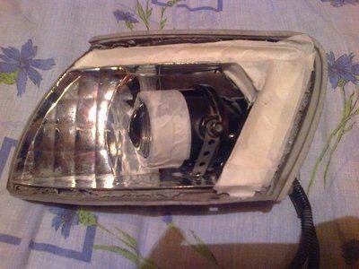

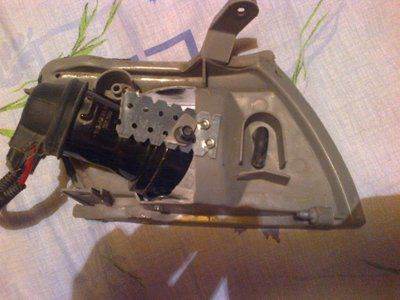

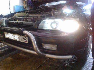

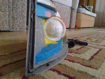

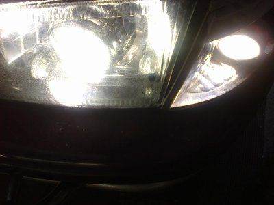

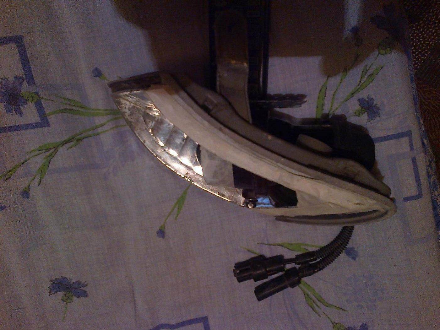

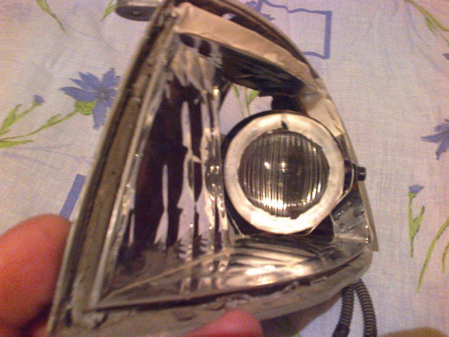

Головного света хватает за глаза. Но, приобретя ксеноновые ПТФ Hella Micro DE, не нашёл подходящего места куда их вкорячить (в штатное место для ПТФ-слишком торчали; на кенгурятник-колхозно и пионеры оторвут; хотел на газель, но опять же пионеры...). И тут брат подкинул идею засунуть их в поворотники. Но, т.к. по натуре мы ленивые-дело движется медленно. Но начало положено и обратной дороги нет.
Было снято стекло, вырезана задняя часть корпуса поворотника и обклеены малярным скотчем части, которые должны остаться хромированными. (Остальное будет чёрным).
Проект на трети пути к завершению. Тема будет регулярно обновляться.
Комментарий к файлу: Крепление с помощью строительного подвеса
2013-02-09-060.jpg [ 222.88 КБ | Просмотров: 13173 ]
Комментарий к файлу: Крепление с помощью деталек конструктора
2013-02-09-057.jpg [ 275.54 КБ | Просмотров: 13173 ]
Комментарий к файлу: Вид сверху
2013-02-09-059.jpg [ 186.76 КБ | Просмотров: 13173 ]
Комментарий к файлу: Вид спереди
2013-02-09-058.jpg [ 327.27 КБ | Просмотров: 13173 ]

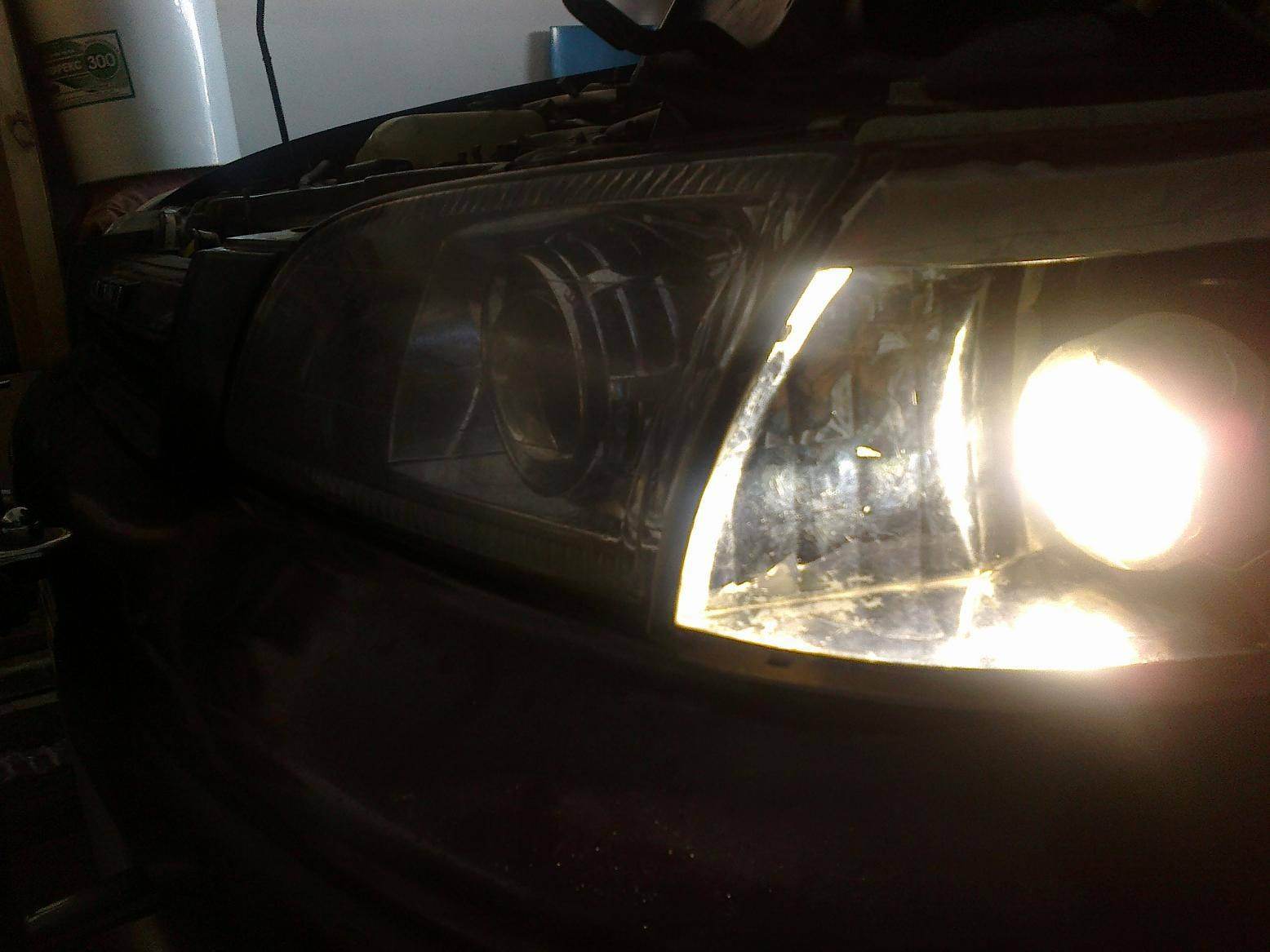

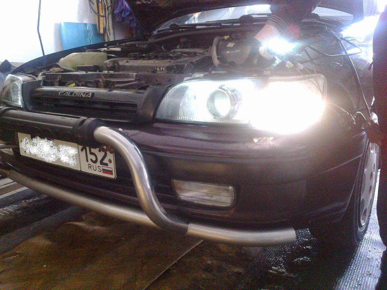

Комментарий к файлу: Только туманка
2013-02-09-056.jpg [ 130.01 КБ | Просмотров: 13173 ]
Комментарий к файлу: Головной+туманка
2013-02-09-054.jpg [ 153.8 КБ | Просмотров: 13173 ]
Комментарий к файлу: Габарит+туманка
2013-02-09-053.jpg [ 261.99 КБ | Просмотров: 13173 ]

логичный вопрос,куда переехал поворотник?
СообщениеДобавлено: Сб фев 09, 2013 10:37 pm
Сообщения: 973
Откуда: г. Бор
Репутация: 38 [ ? ]
Пока что поставил, любезно предоставленные Валерой Well-ом, за что ему большое спасибо, родные поворотники. В планах реализовать в верхней части поворотника с помощью диодов или в BMW-шных туманках совместно с дхо. Ес-но самих туманок уже там не будет :) .

Помойму МикроДе маненько вылазит за габариты на фото... :st_ruskiy:
Посему вопрос - как встанет на место то самое стёклышко-пластик?! :wink:

Стёклышко-пластик имеет некую выпуклость, да и туманка не совсем закреплена-так, чтоб фото сделать.

помоему микро де лучше было поставить вместо туманок ) ну это ИМХО,а так бутерброд,да и туманки должны быть туманками в первую очередь,а не дополнительной лампой головного света,от нее там толку мало будет раз уж линзы стоят.
СообщениеДобавлено: Сб фев 09, 2013 10:44 pm
Сообщения: 973
Откуда: г. Бор
Репутация: 38 [ ? ]
Согласен, с функциональной точки зрения, вещь мало полезная. Но руки чешутся и хочется оригинальности.

:co_ol: У меня тоже всё в этой стадии, врезал, поездил светят как надо вот только с масками ещё не придумал, нехватка времени :)
СообщениеДобавлено: Сб фев 09, 2013 11:19 pm
Сообщения: 973
Откуда: г. Бор
Репутация: 38 [ ? ]
Faranos писал(а):
:co_ol: врезал, поездил светят как надо
Врезал тоже в поворотники или в бампер?
Faranos писал(а):
:co_ol: с масками ещё не придумал
Масок как таковых не будет. Будет корпус, в который вставляется туманка.
СообщениеДобавлено: Сб фев 09, 2013 11:27 pm
Ну да в поворотник только в оригинальный, я маску хочу делать так как если туманки загнать под стекло , то сзадней стороны нужно герметизировать, чтоб под стеклом несобиралась грязюка. Опятьже герметик не даст регулировать туманку, поэтому и сделал вывод, что надо делать маску тем более что наружный болт мешает стеклу.

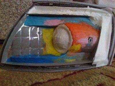

Готова основа для маски. Изготовлена из детского пластилина. Принимаются на рассмотрение варианты исполнения основы для маски. :)
2013-03-09-077.jpg [ 301.89 КБ | Просмотров: 12879 ]
2013-03-09-079.jpg [ 277.51 КБ | Просмотров: 12879 ]

Лично на мой субъективный взгляд...
как-то...
а смысл? в поворотниках линзы?...
Эээ может ещё и в повторители забабахать?
ИМХО перебор маненько...
вот еслиб АГ толковые...или слепки спойлеров...

колготки и эпоксидка.
Сергей.
Это уже все запасено :wink:
Может у кого есть другие варианты исполнения основы?
