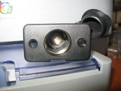

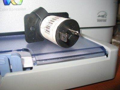

IVANUSHKA писал(а):
а какой там крепеж предусмотрен?
винтиками с потай головкой. Сделаю фото его выложу.

IVANUSHKA писал(а):
выложи пожалуйста фото
Комментарий к файлу: вид сзади
IMG_7009_изменить размер.JPG [ 138.5 КБ | Просмотров: 5599 ]
Комментарий к файлу: с открытой крышкой
IMG_7008_изменить размер.JPG [ 176.16 КБ | Просмотров: 5604 ]
Комментарий к файлу: Вид спереди
IMG_7007_изменить размер.JPG [ 178.65 КБ | Просмотров: 5602 ]

Огромное спасибо. Это то, что мне надо. видно что девайс качественный.

был куплен за 250руб, били за 150руб, но продавец посаветовал именно этот.
