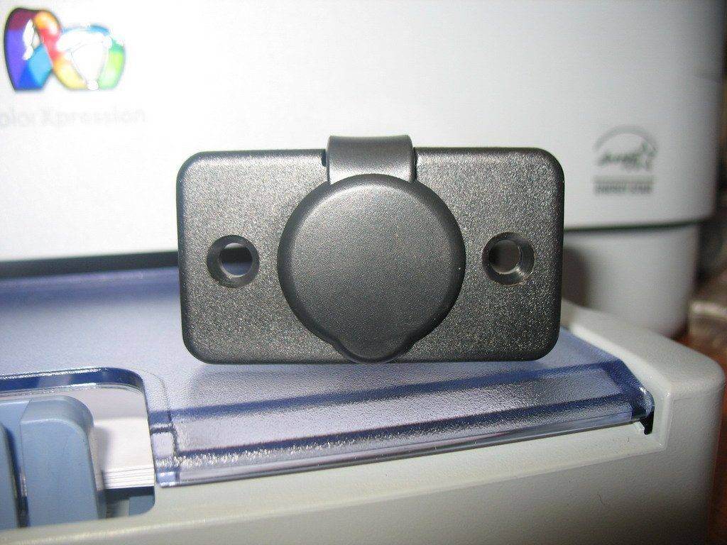

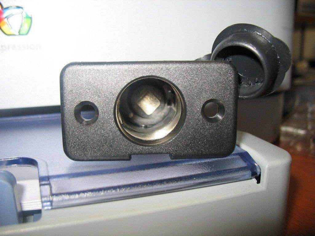

Автор:  old_Duglas [ Ср ноя 18, 2009 1:16 pm ]
IVANUSHKA писал(а):
выложи пожалуйста фото
Комментарий к файлу: вид сзади

Комментарий к файлу: с открытой крышкой
IMG_7008_изменить размер.JPG [ 176.16 КБ | Просмотров: 5601 ]
Комментарий к файлу: Вид спереди
IMG_7007_изменить размер.JPG [ 178.65 КБ | Просмотров: 5599 ]
Автор:  IVANUSHKA [ Ср ноя 18, 2009 2:49 pm ]
Огромное спасибо. Это то, что мне надо. видно что девайс качественный.

Автор:  old_Duglas [ Ср ноя 18, 2009 5:13 pm ]
был куплен за 250руб, били за 150руб, но продавец посаветовал именно этот.
