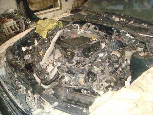

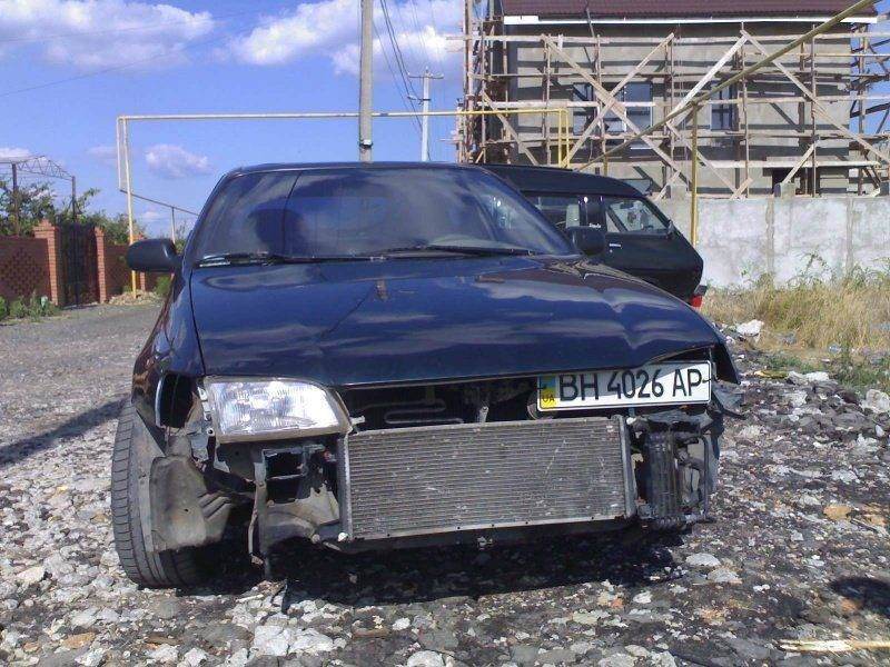

вот такой я наконецто забрал свою ляльку
Фары уже поставил
Остались пару вопросов
Бак лежит вместо заднего сиденья щас решается вопрос о том чтоб сварить бак в нишу под запаску т.к. бак от калдины мне не подойдёт
И выхлопа нет никакого, голый коллектор, ревёт дико покамись пригнал её с таирова на поскот думал все менты будут моими
Бензонасос нада по производительнее
Воздушный фильтр нулевик нужен а то щас залепа стоит за 30 баксов аж страшно
Аккумулятор нада перенести в багажник и нормально разложить всё под капотом.... работы ещё немеряно...
Сильно ещё не отжигал потому что боюсь из-за бензонасоса забеднить мотор но на первых двух передачах тапка в пол --- рулём не крутишь а просто за него держишся чтоб сиденье в багажник не уехало

Да это мотор с водяным охлаждением интеркулера от 205 Целики от неё же мост и вся подвеска

Рейка осталась кариновская
Переделывали крепление рейки к балке вот и всё правдв думаю есть смысл поставить рейку от леворульной целики... Потому что я поставил ходовую от Целики и Колёса стали шире, поэтому увеличился радиус разворота...
Калдобак поставить не могу потому что мост не с калдины а от целики другие точки крепления и чтоб его закрепить чуток заехали на шахту под бак...
Кардан тоже от целики удлинённый на 7 см

а вот и первый трабл, сёня чуток зажег (попугал прохожих ибо выхлопа ещё нема) и обороты перестали падать ниже 1500
Причём не прсто не падают а прыгают 1500-1800 причём так что ощющения как я педалькой газа быстро играюсь....
куда лезть??? Куда смотреть???
Движка холодная горячая разницы нема
