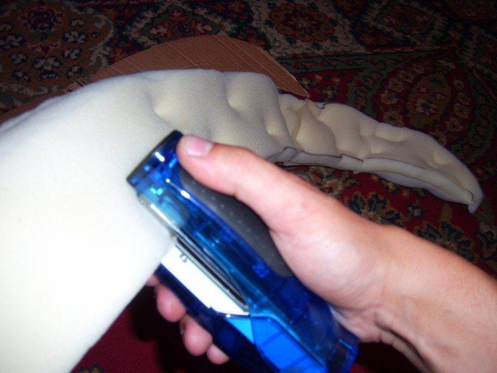

Вобщем достала меня эта брякалка в багажнике под названием полка,и стал я думать что с ней можно сделать,один знакомый перекуп мне посоветовал ,мол дак ты просто приклей к полке по бокам липучки от курточки или ещё от чего(короче трикотажные),а меня это не устраивало тем что всё равно остаётся щель в конце полки между полкой и крышкой богажника через которую проникают все звуки из богажника в салон. И придумал я приспособу,сделать так называемую «затычку» в эту щель.
1.сделал выкройку того что мне нужно из картона от коробки.
2. по ней нарезал поролон в два слоя (который даавно валялся в гараже без надобности)
3.скрепил эти два слоя паролона канцелярским степлером.
4.злоупотребив тем что мамка у меня швея по професии,попросил её обтенуть это дело чёрной шёлковой тканью. (получилась такая смешная каряга,я с ней на фото стою)
5.ну дальше всё просто ,взял и прикрутил её на 5 чёрных(16мм.) саморезов к пластиковой обшивке богажника.
Эффект превысил ожидания ,в салоне стало значительно тише ,полка не брякает больше вообще ,а катающийся хлам в богажнике стало слышно чуток по глуше.впринципе мне кажется что она не особо некрасиво смотрится,да и видно то её только при открытом богажнике.
Вот такое вот я зачудил,прошу критики.

в принципе мысль зачетная,я вот думаю,что полюбас там должно что то прижимать эту полку в стоке,у меня по бокам небольшие вырезы на накладке багажника,мож там стоять что то должно.Я например под полку наклеил дверной уплотнитель и на накладку багажника посередине приклеил коробку от тазовских поворотников см 2 по толщине и 10 в длинне,чтобы полку прижать,после этого она греметь перестала,хлам в багажнике не люблю,поэтому его обычно там нету
Автор:  tihon1985 [ Вс авг 02, 2009 7:34 pm ]
это сделал тоже,забыл про это написать.
