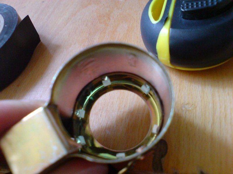

Прекуриватель:
Сначала вытащил пепельницу, затем вытащил весь этот блок (слева одна клипса и справа 2 защелки). Полностью разобрал прекуриватель, Открутил жестяную гайку которая крепит защитный кожух, снял кожух, снял световодную пластину (сидит на 2х защелках), снял рассеивающее кольцо. Помыл все и почистил. Спаял 2 модуля и поместил их в защитный кожух. Места там валом. Отрезал родную лампу и запитался от нее.

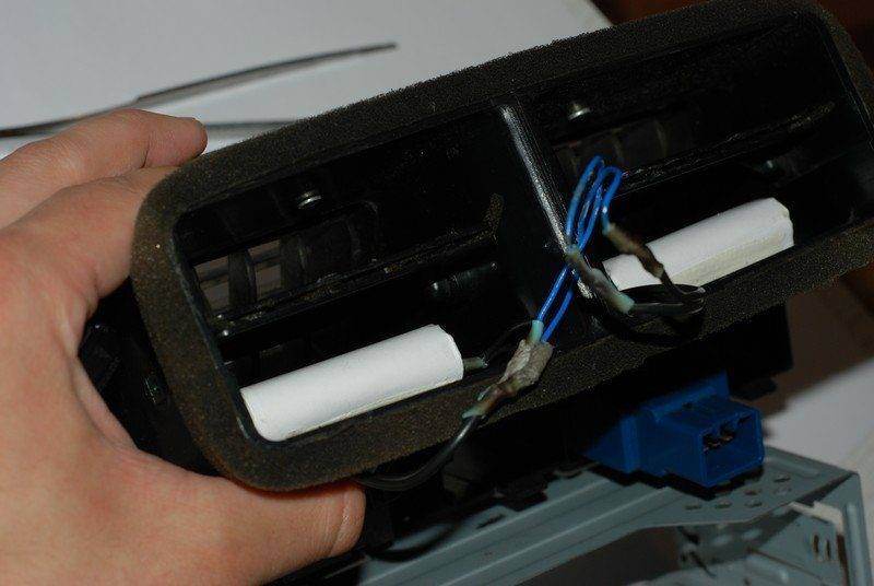

Воздуханы:
Снял переднюю рамку, спаял 4 модуля. Модули клеил в глубине воздухана (в самом пластиковом патрубке) на двух сторонний скотч. Провод питания пустил за блоком печки к прикуривателю. Подключался к тем контактам в клемнике которые идут на подсветку прикуривателя (в клемнике 4 контакта: 2 на подсветку и 2 на прикуриватель).

tj_tosha, это на фото такая яркость - в реале вообще не слепит. Очень рассеяный свет.
Mr_Nuke, да, только при открытой заслонке. она же в самой рамке расположена. если диоды кинуть на рамку то слепить будут безбожно. И весь прикол поставить диоды как можно дальше чтобы их не было видно и свет выходил равномерный и рассеяный.
