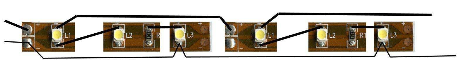

Этот топик посвящен замене освещения блока печки. Я вдохновлялся информацией топика "Подсветка аля лексус". Но т.к. с паяльником не сильно дружу, то предпочел использование готовых диодных модулей. Диодные модули идут адаптированные на бортовую сеть. Модуль – 3 СМД диода на самоклеющейся основе размерами 7х50 мм.

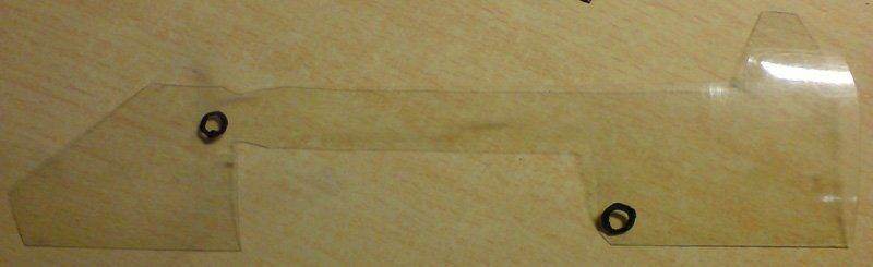

Для простоты компоновки модулей был взят прозрачный кусок плотного материала (типа материал ПЭТ бутылок). Далее модули пригнались и было оценено их расположение.
Далее это все чудо было наклеено и спаялось – плюс к плюсу, минус к минусу.

Комментарий к файлу: Пластиковая подложка
plastik_161.jpg [ 68.61 КБ | Просмотров: 26690 ]

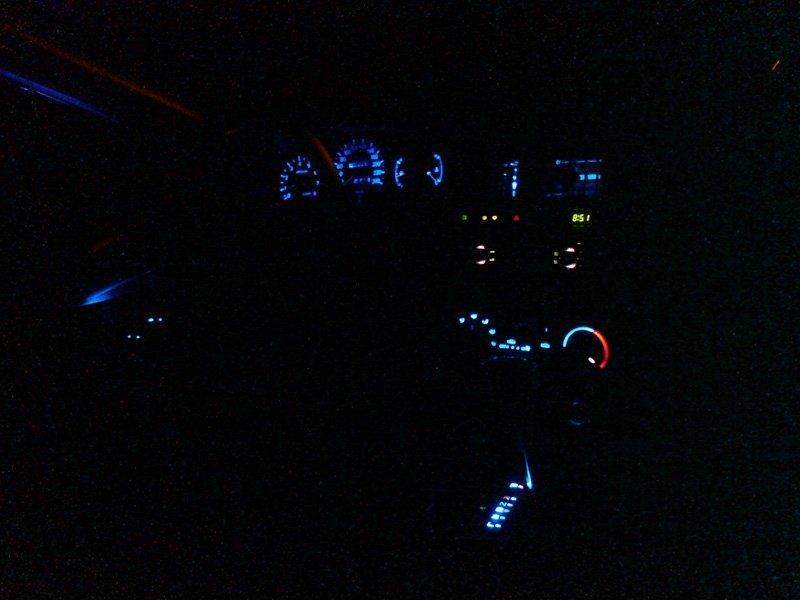

И получилось – днем светит просто отпадно… Ночью – без комментариев

Комментарий к файлу: Днем
dnem_151.jpg [ 161.84 КБ | Просмотров: 26691 ]
Комментарий к файлу: ночью 1
noch1_169.jpg [ 91.72 КБ | Просмотров: 26702 ]
Комментарий к файлу: в профиль ночью
noch3_610.jpg [ 100.01 КБ | Просмотров: 26723 ]

Там схема такая:
1. каждый модуль это 3 последовательно соедененных диода с одним резистором на 150 ОМ.
2. схема сделана таким образом что при подключении к +- ты их соединяешь параллельно.
3. Когда разрезаешь модули - лишнюю ленту можно отрезать КРОМЕ КОНТАКТНЫХ ПЛОЩАДОК (+ и -)!!!!!!. В модуле типа двухуровневая и плата и если отрежешь контактные площадки то нарушишь цепь.
