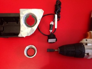

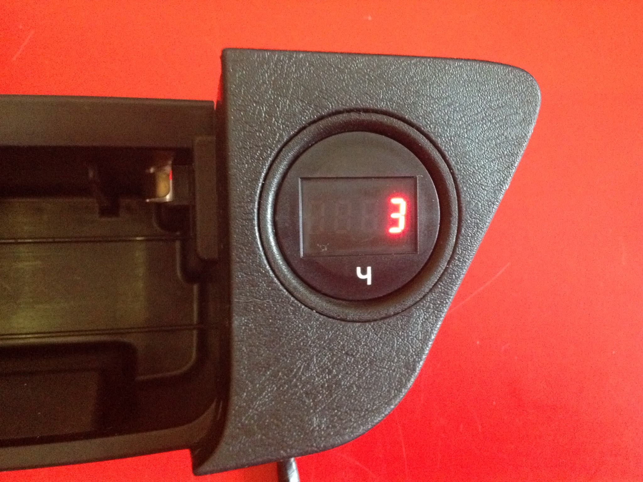

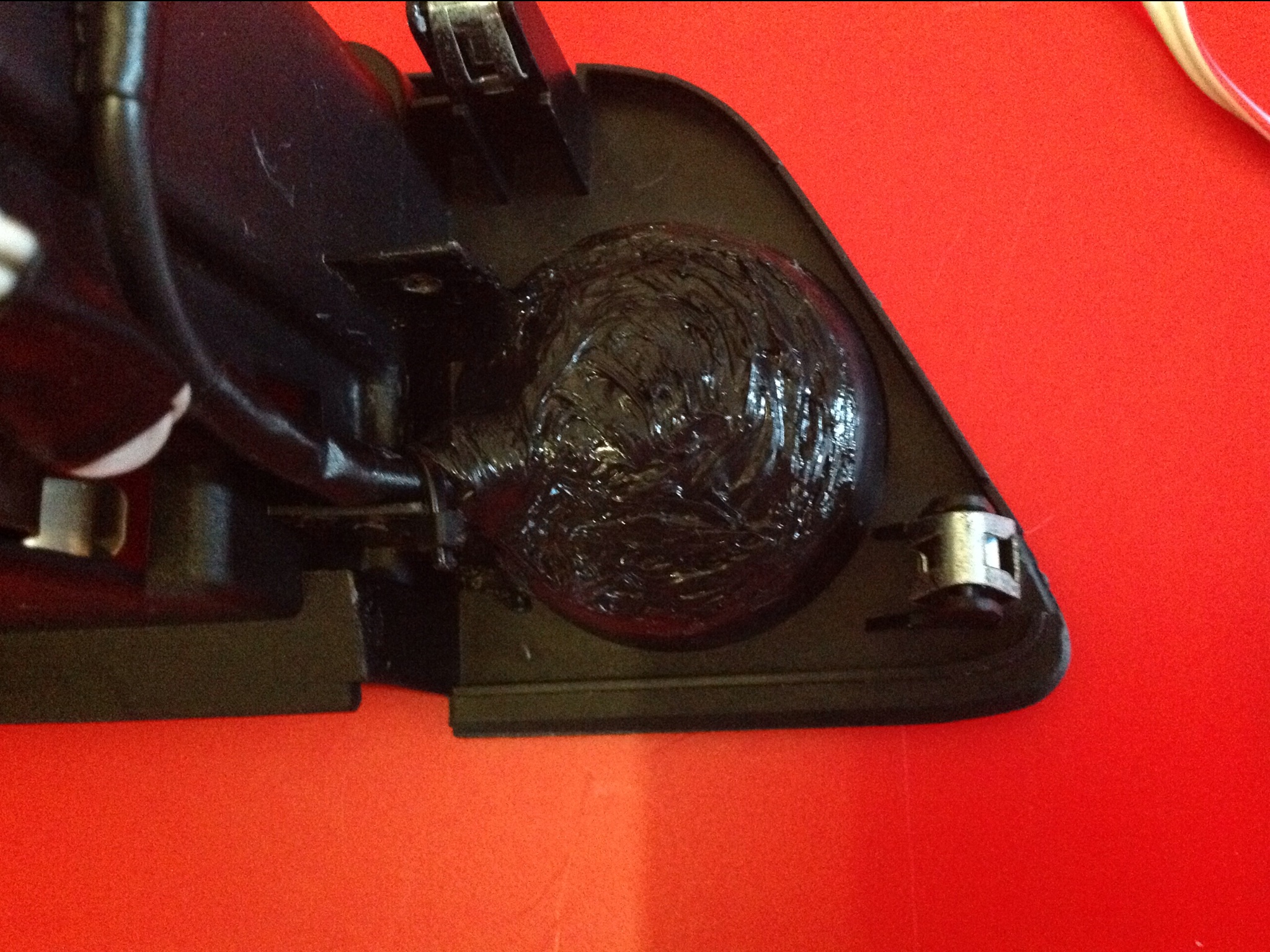

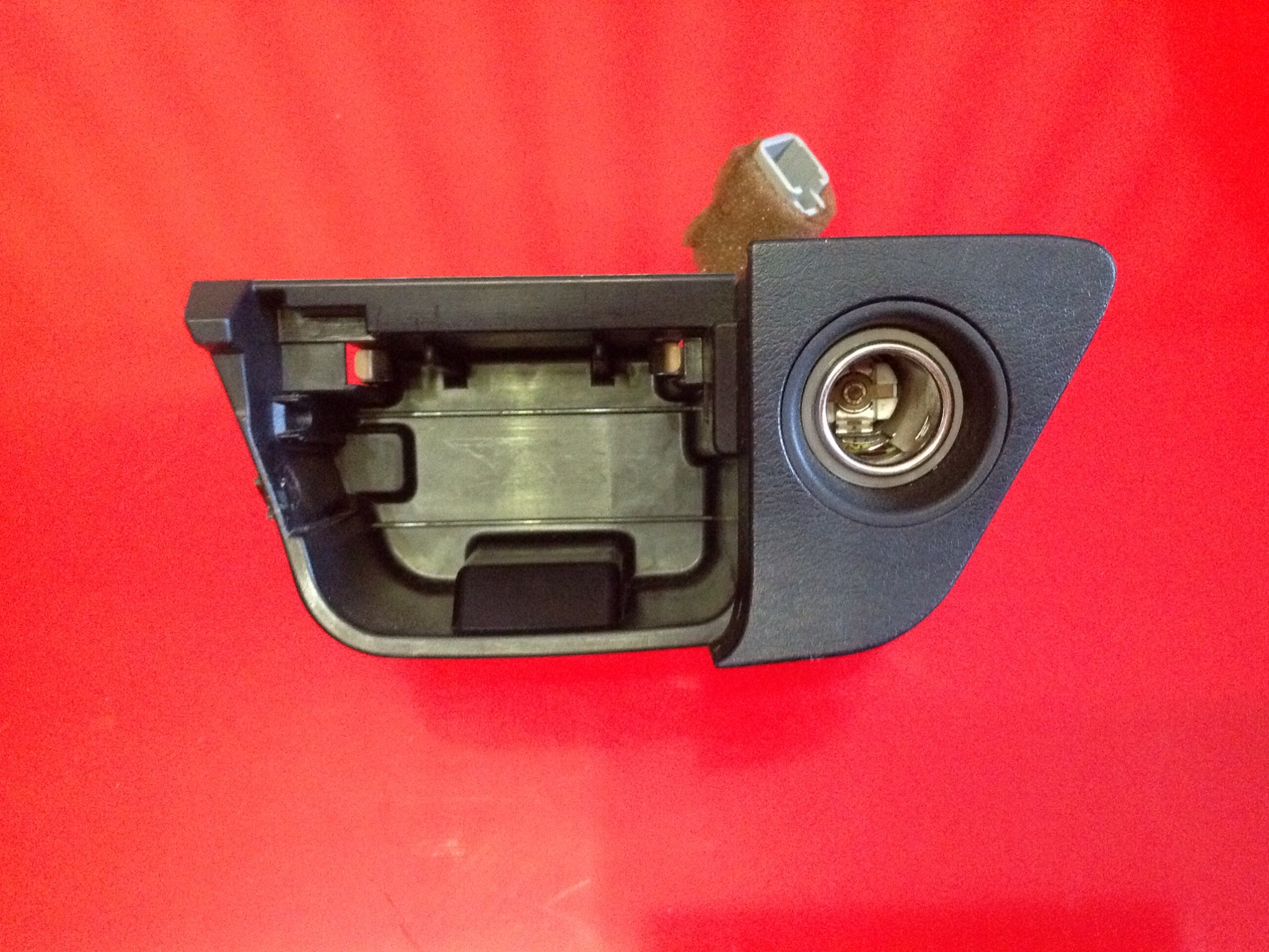

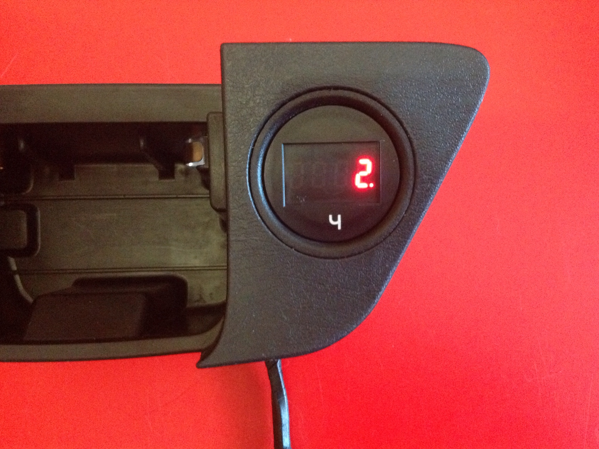

Спасибо всем за советы, пока думаю, но очень понравился вариант с подключением к лампе давления масла. Если не сильно сложную схему надо будет выдумывать и собирать - тогда я за этот вариант. Для начала процесса решил установить прибор в машину, и выбор места пал на гнездо прикуривателя в центральной консоли, тут и монтировать удобно, и провода для подключения прибора есть в колодке разьема, и лишних "колхозных" отверстий в панели делать не надо...

СообщениеДобавлено: Чт авг 31, 2023 6:10 pm
Сообщения: 4546
Mangalor
:co_ol:
СообщениеДобавлено: Пт сен 01, 2023 12:05 am
Сообщения: 313
Неплохо смотрится)))

Забыл сказать что для установки прибора пришлось немного доработать (увеличить) отверстие для прикуривателя, и я использовал для этих целей шуруповёрт и шарошку. :)
