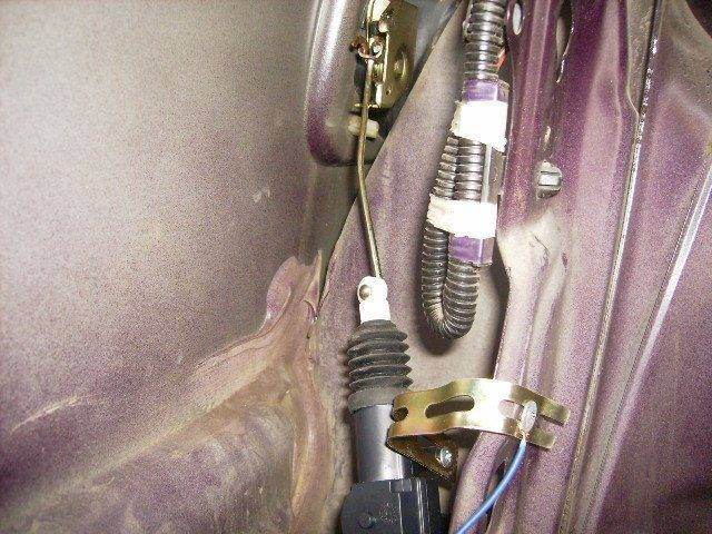

короче багажник у меня давно с кнопки открываеться,и решил я лючок бака тоже на кнопку посадить,купил соленоид двухконтактный,снял обшиву,отцепил тросик,и снял оба тросика в салоне вместе с рычажками,к стати до багажника метров пять,никогда они мне не нравились :D ,соленоид прикрепил к кузову,в верхней точке через планку из набора того же соленоида,в нижней просто к кузову саморезом,потом взял тягу с набора и загнул по месту,обратно все разобрал и собрал уже с тягой,к стати с первого раза не получилось нормально,лючок открывался,а шток закрытия обратно не возвращался,то есть лючок было не закрыть,после погибания тяги и крепления соленоида добился нормальной работы,лучше еще силиконовой смазкой обработать механизм и шток,кнопку пока заколхозил от таза,в принципе все просто,по установке из фотки все видно

Автор:  evgen e [ Вт апр 21, 2009 6:46 pm ]
я чето не пойму. ты трос удалил?
Автор:  kostolom [ Вт апр 21, 2009 7:08 pm ]
конечно,нафига он нужен,если все на кнопках :D
