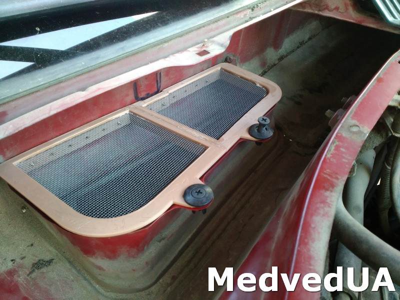

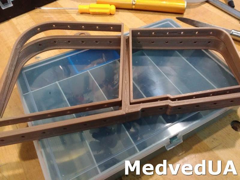

Автор:  Medved [ Сб июл 14, 2018 2:25 am ]
Заголовок сообщения:  Re: 3D печать всякого, для авто и не только.
Конструкция вот такая, позволяет всунуть обычную капроновую москитку для окон.
Но можно без проблемно вставить металлическую толщиной не более 0,8 мм.

Автор:  P10 [ Сб июл 21, 2018 11:18 pm ]
Ребята, я в теме. Надоели листья в печке!
Автор:  Мурат1623 [ Сб июл 21, 2018 11:52 pm ]
Ребята,а у вас там не стоит сетка металическая,откуда листья?
Автор:  Medved [ Вс июл 22, 2018 12:38 am ]
когда то стояла ..... при установке(разборке) были обнаружены только отпечатки металл сетки в пластике правой решетки.
Очевидно отпала... стала греметь и ЛЕНИВЫЕ ДИБИЛЫ ее просто выкинули ..... :evil:
Автор:  Mangalor [ Вс июл 22, 2018 12:56 am ]
Сетка в накладке стеклоочистителей (жабо)-изобретение точно не заводское... :D
Автор:  Azamat_630 [ Вс июл 22, 2018 9:41 am ]
У меня стоит самоделка из материала воздушного фильтра от Камаза, но это колхоз :( , а тут эстетика :D .
Автор:  Mangalor [ Вс июл 22, 2018 10:54 am ]
Не так давно видел дизельную Карину практически без мусора и листьев в районе стеклоочистителей и печки, накладки жабо снимались при мне и была возможность их рассмотреть; сетка с мелкой ячейкой, очень похожая на оконную москитку была нарезана на кусочки подходящего размера и впаяна паяльником в пластик... :shock: Колхоз полный, но эффект-то есть.... :D
Автор:  alexrotor [ Вс июл 22, 2018 11:08 am ]
Вот и нет, на некоторых (японская сборка) каринах она стоит с завода!!!
Автор:  Mangalor [ Вс июл 22, 2018 11:36 am ]
alexrotor писал(а):
Интересный момент, а как она к жабо крепится нет информации случайно? Задумал себе сеточку поставить, но как закрепить пока в раздумьях... Скорее всего винтик/шайбочки/гаечка и сквозные отверстия в накладке.. :(
Автор:  dess_ik [ Вс июл 22, 2018 4:01 pm ]
Mangalor
думаю паяльником...просто у меня тоже сеточка под пластиком...и крепилась судя по всему паяльничком :-) недавно сам лазил туда чистить :-)
Автор:  alexrotor [ Вс июл 22, 2018 4:14 pm ]
Mangalor
На пластике есть отливы, сетка ими запаивается
Автор:  Mangalor [ Вс июл 22, 2018 5:42 pm ]
Запаять конечно проще всего, но ведь правильнее сделать сетки съемными для очистки при необходимости... :)
Автор:  Мурат1623 [ Вс июл 22, 2018 8:09 pm ]
Честно говоря я не обращал внимания,заводская там сетка или самоделка.
Но толк от него есть.Не надо лезть туда,снимать жабо для чистки.Листьев там нет.
Да и сетку нет необходимость чистить,она ваще не забивается.
