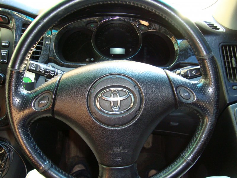

Похвалюсь заменой :-|-:
 Заголовок сообщения: Re: Замена руля
СообщениеДобавлено: Чт апр 06, 2017 3:56 pm
Селика Т23 ?
СообщениеДобавлено: Чт апр 06, 2017 3:57 pm
Дмб писал(а):
Похвалюсь заменой
Хороший, я такие видел со знаком "лексус" вроде :du_ma_et: ,
надо кнопочки задействовать куда нибудь :a_g_a:
СообщениеДобавлено: Чт апр 06, 2017 4:16 pm
Сообщения: 3629
Руль TOYOTA COROLLA RUNX Z AERO TOURER
Под кнопочки шлейф еще нужен :nez-nayu:

Я так понимаю, по шлицам подходят все рули от Тойоты, могут на подойти только по сопряжению с рулевой колонкой. Я взял на разборке руль, сказали с Авенсиса, всего за 700 рублей (подушка внутри, но заряда, естественно, нет). По приезду домой с час искал, от чего этот руль, оказалось с Клюгера. Я сразу заказал на Али оплёточку с перфорацией, т.к. внешняя часть виды повидала. Пришлось поколхозить немного с инсталляцией родного контактного кольца для клаксона, из-за чего немного нештатно работает механизм отключения поворотников (но ведь тепло то настанет когда-нибудь!). Ребята, как же я зае..ся сшивать эту оплётку на руль, это при том, что он был снятый и разобранный, часа 3 швеёй пробыл. Короче, езжу - улыбаюсь. Своей фотки нет, прикрепил с инета.
Руль.jpg [ 106.45 КБ | Просмотров: 20270 ]
