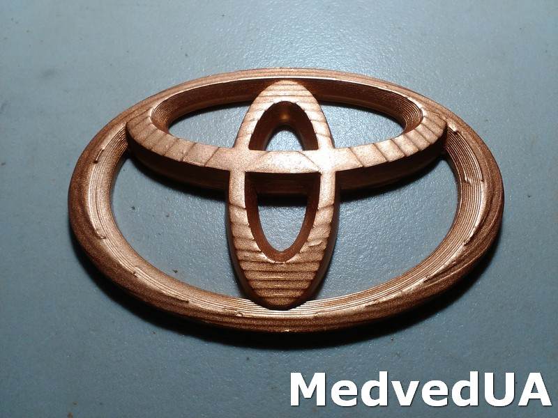

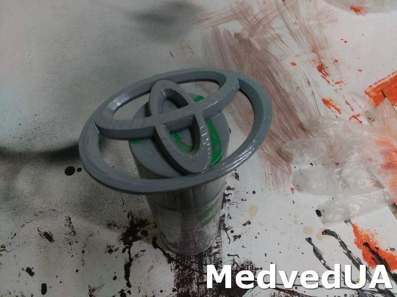

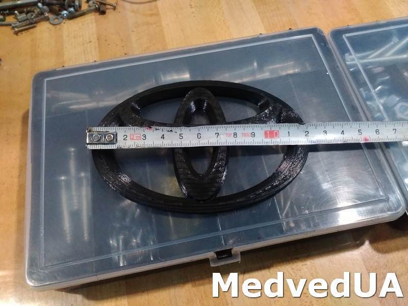

Испохаблено кило пластика, но результат есть.
Как минимум на твердую 4 ку.
Принтер - китай клон пруша.
Сопло 0.4, слой 0.3. пластик АБС, рабочее поле 200х200х170 мм
Попробовал;
Логотип TOYOTA - 120 мм размера, пост обработка отсутствует, увидел баллон с грунтом и баллон с бронзой.....
после покраски понял что срочно надо идти искать цепи в пол пальца толщинной и носить эту хрень прямо на груди,
:twisted: типа репер 8)

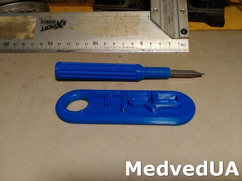

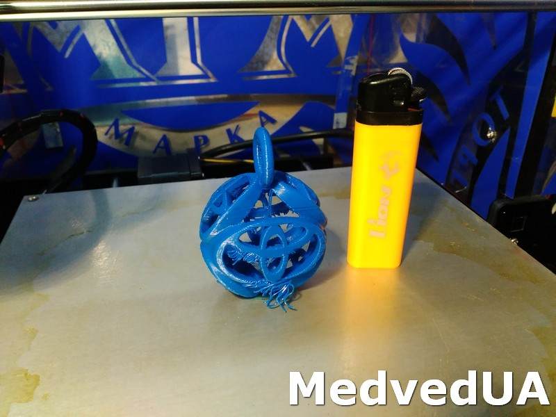

Дальше пошли брелки и шильдики, все на фотках.
Модели честно найдены на просторах тырнета но с ними нужен глаз да глаз, не все можно распечатать без доработок.
Живой пример объемный брелок Тойоты. Еще в процессе печати стало понятно что будет борода но если после сборки обработать напильником то не все потеряно.

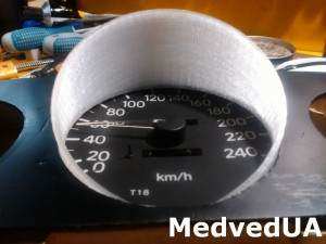

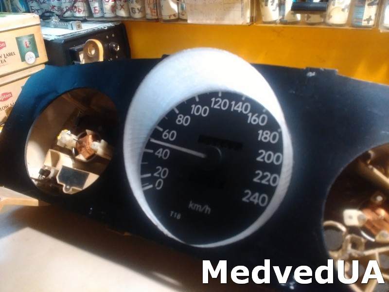

:? Сам придумал, сам нарисовал, сам напечатал.
Чепчик для приборов :ps_ih: становится только без стекла.

С "чепчиком" интересная тема. Можно отдельно "очки" допечатать, а потом собрать все вместе. При умелой сноровке, думаю, стекло из оргстекла вырезать не проблема. :co_ol:
Лёха
СообщениеДобавлено: Чт апр 19, 2018 9:31 pm
Сообщения: 983
Откуда: Украина.Днепр
Двигатель: 4A-FE,LB
Придумывалось быстренько, и рисовалось то же. Паралельно печати осваиваю солид воркс.
Дальнейшая концепция(ух как круто завернул) такова - общее стекло долой, разработать 3 чепчика внутрь которых поставить плоские круглые стекла чтоб приборка пылью не пропитывалась и получаем приборку с колодцами.
Типа субару WRS или как ее там.
Можно выпендрится и полупрозрачный чепчик подсветить а если подсветка не нужна то просто покрасить.
Поле для фантазий просто безгранично.

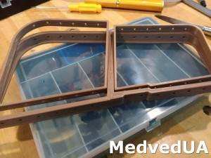

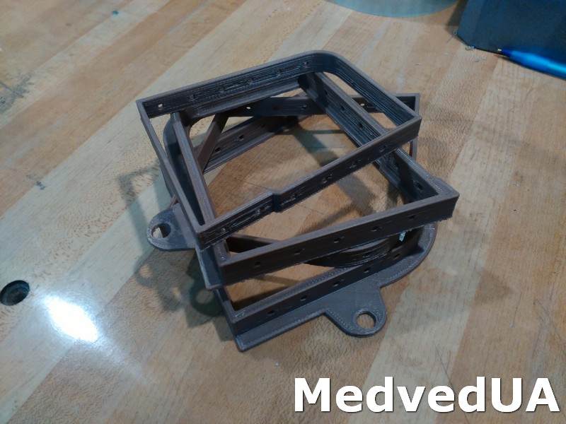

Конструкция вот такая, позволяет всунуть обычную капроновую москитку для окон.
Но можно без проблемно вставить металлическую толщиной не более 0,8 мм.
IMG_20180704_171513.jpg [ 117.88 КБ | Просмотров: 28710 ]
IMG_20180704_121438.jpg [ 123.44 КБ | Просмотров: 28710 ]
