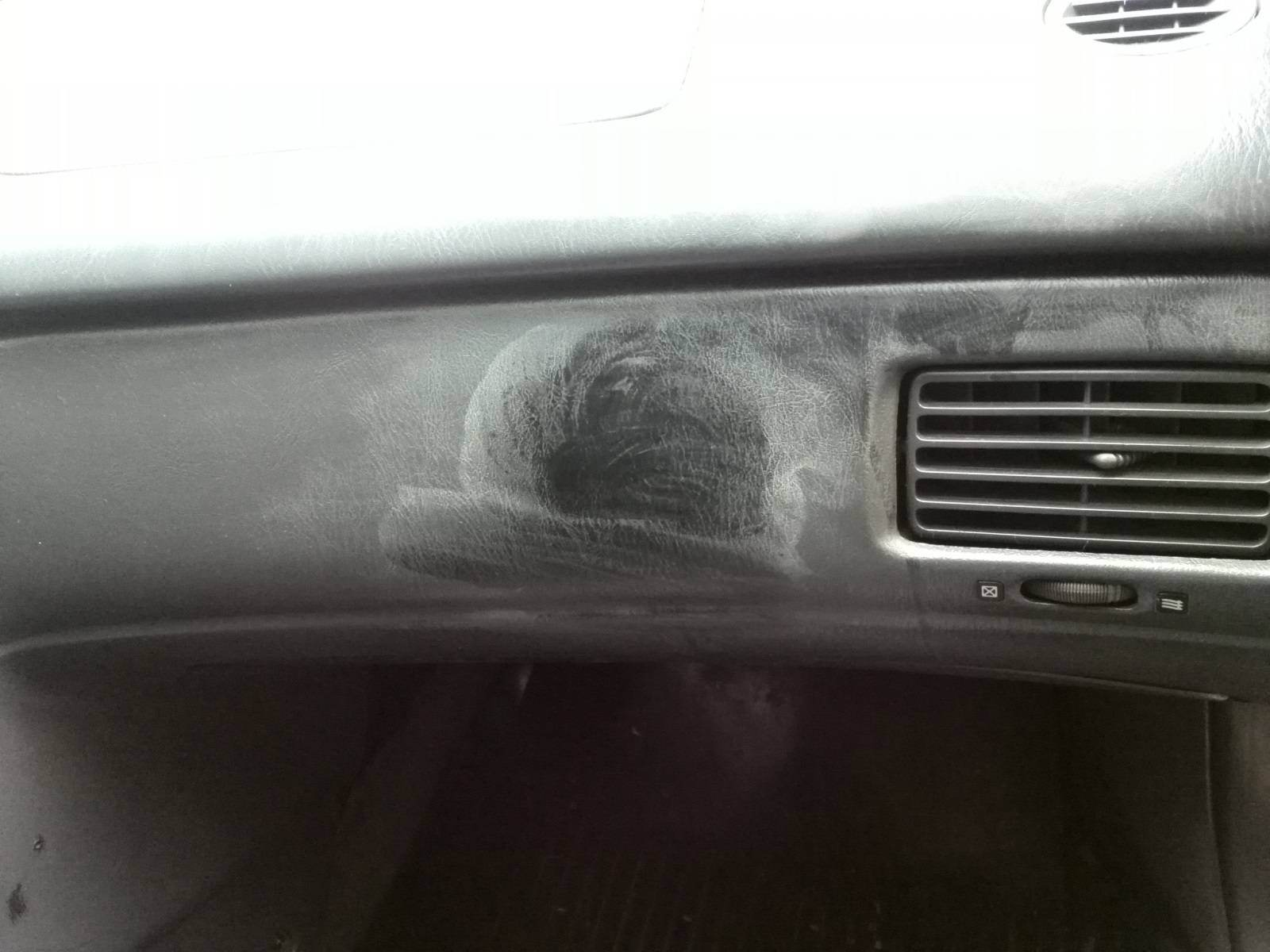

Авто стояло на солнце а на торпеде лежали коврики не скользящие для телефона и всякой мелочи, так вот - они растаяли и потекли. Протер я эти подтеки растворителем и случилась беда (фото). Верхняя часть нормальная а нижняя слезла краска. Чего делать то?

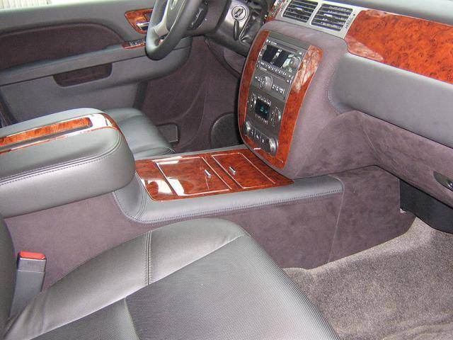

что то вроде этого...низ торпеды затянут.
симпатично однако.
С цветом серьезно промахнулись. Туда только светло-серый. Либо в основной цвет.
Константин.
та нееее...я просто как пример фотку киданул.
в тырнете фоток навалом...и цены и отчеты.
смотрится довольно таки красиво.
но надо подбирать и в цвет дверных карт....и тд и тп.
не просто от балды наклеить..."а вон хочу оранжевую..."
к чему я-от неудачного подбора,салон может получиться как у моего знакомого,который в двенахе оклеил стойки лобового.
как в гробу получилось...

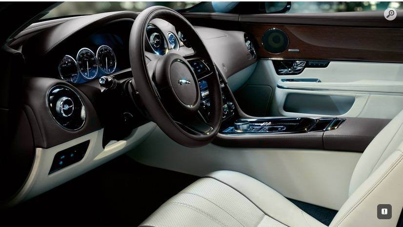

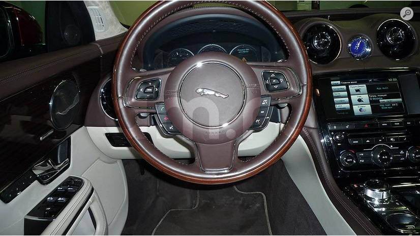

вот так бы захерачить

Да, обтяжка это хорошо! Но на до что ни будь по проще. Вот насчет краски понятно - нужна для кожи, а какая? есть какие ни будь особенности?

В автомагазах поищи тюбик с надписью черный бампер, так же купи губку для обуви безцветную и будет тебе счастье))) :ya_hoo_oo:

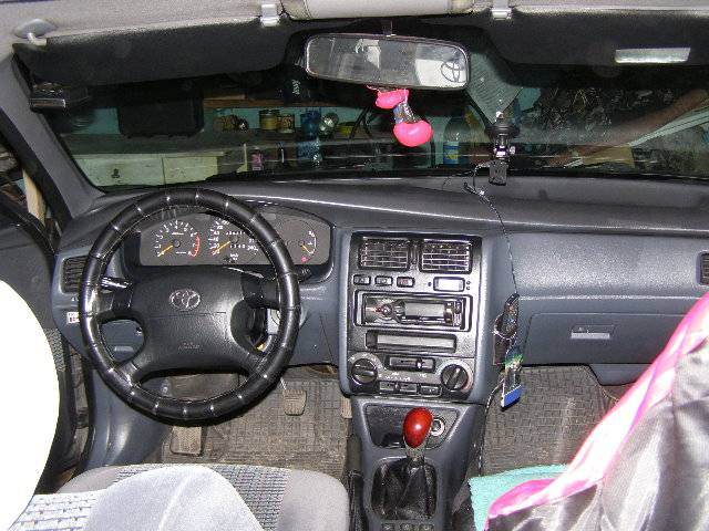

Купи краску для пластика под цвет и будет тебе щастье.

Топикстартеру, и всем на будущее.
Беда, случилась не когда:
А когда
Такие загрязнения убираются намного более щадящими растворителями:
Удалитель следов скотча, Очистители битумных пятен, да наконец - просто очищенный бензин для зажигалок, тот же "Калоша".

Что в богажнике волялось тем и попробовал очистить

Обезжириватель тоже подходит

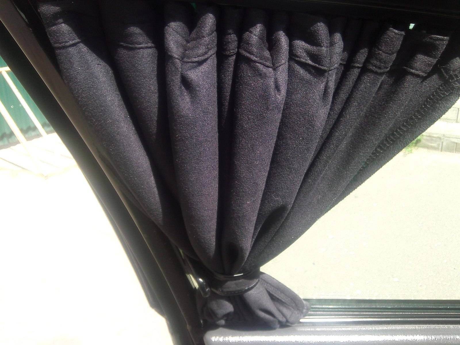

Нет конечно не уверен,цена двух шторок 2500р
По фото похоже на синтетическую ткань или мирофибру, хорошо видно сетку ниток. Алькантару и её заменители, визуально не напоминает (хотя Алькантара - это разновидность специальной микрофибры).
Дмб писал(а):
замучеешся пыль вытирать
Синтетические ткани, и микрофибра, имеют свойство сильно электризоваться, особенно когда шторка шевелится, вот она и собирает как "пылесос" все на себя. Попробуй побрызгать их антистатиком.
