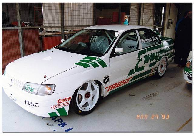

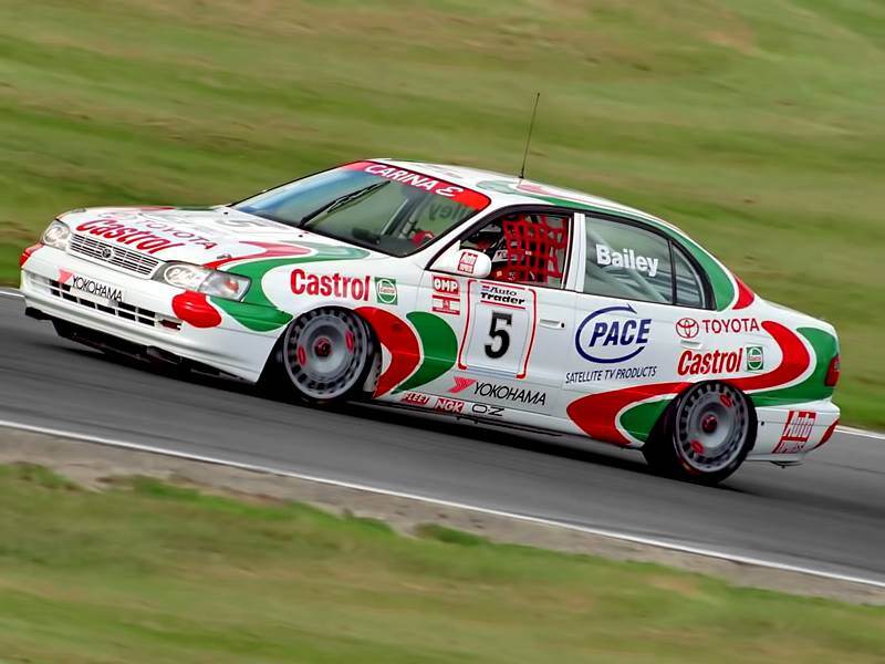

Автор:  Collapse [ Ср май 21, 2014 4:01 pm ]
Заголовок сообщения:  Re: Stance
Спасибо за ответы, чувствую положить карину будет тяжело... Пружины пилить естественно не буду, колхоз не одобряю, если уж делать то с нормальными стойками и пружинами расчитанными под занижение! Как думаете, а пневму возможно сделать на карину? вариант дорогостоящий, так что интересуюсь ради собственного интереса. И еще до кучи спрошу.. На видео http://www.youtube.com/watch?v=C80N4eRIc-g карина довольно сильно опущена, чем это достигнуто и вариант сделать так же на гражданской версии?
Добавлено спустя 5 минут 48 секунд:
Вот, нашел фотки Карины Touring, выглядит шикарно, как бы опустить до такого же состояния хотябы?
5435901661_ee1fb1fb11.jpg [ 124.41 КБ | Просмотров: 9461 ]
5316249251_f7e5caaff9_z.jpg [ 192.73 КБ | Просмотров: 9461 ]
autowp.ru_toyota_carina_e_btcc_2.jpg [ 313.68 КБ | Просмотров: 9461 ]
Автор:  Driver [ Ср май 21, 2014 4:14 pm ]
:lol: сравнил. Это спорт болид, имеющий с гражданской машиной из общего только вид внешний. И что значит хотябы такое занижение? Это адски низкие болиды.
