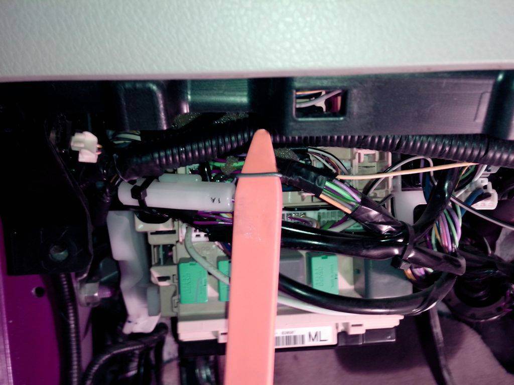

По просьбе некоторых форумчан выкладываю мини-фотоотчет. Делал на Камри 40 ( может кому пригодится). Сегодня установил реле ходовых огней РХО 22 5-го поколения. Получилось что-то похожее на "скандинавку" - дальний свет в полнакала. Реле работает только с лампами накаливания!!! Фотки и видео делал телефоном, освещение в гараже люминесцентное, так что не пинайте. Добавлю к фоткам клеммы 6+7 реле - лампа индикации (если кому надо), на Карине будет гореть индикация дальнего света в полнакала. Клемму 8 вывел под капот непосредственно к лампам через преды 15А, иначе сложность с подключением. Режим работы 3. Собираем все провода в жгут и собираем всё на место. Можно отрегулировать накал ламп. Я оставил по умолчанию - 50%. Блок и преды за щитком приборов. Инструкцию выложить не получается - слишком объемный ПДФ. Видео https://www.youtube.com/watch?v=FJ2uPHEv7lM&feature=youtu.be.
Для Карин Аглицкого производства установка тоже простая.
Клеммы: 1 - не подкл., 2 - масса, 3 - разрешение-лампа зарядки, щиток приборов, желт.-красный, 4 - запрет-габариты, в пороге, зеленый, 5 - универсальный ручник, датчик АКПП и т.д. (по инстр.), я не подключал, 6+7 - контрольная лампа (кто хочет), 7 - питание, блок предохранителей в салоне, белый толстый, 8 - выход на лампы дальнего света, можно дотянуть до любой лампы, красно-черный.

Комментарий к файлу: Масса (2).
IMG_20140102_1056421.jpg [ 123.73 КБ | Просмотров: 8227 ]
Комментарий к файлу: Питание (7) я взял с зажигания №1 через пред 15А (жёлт. с сиги чёб не морочиться).
IMG_20140102_1115441.jpg [ 99.39 КБ | Просмотров: 8227 ]
