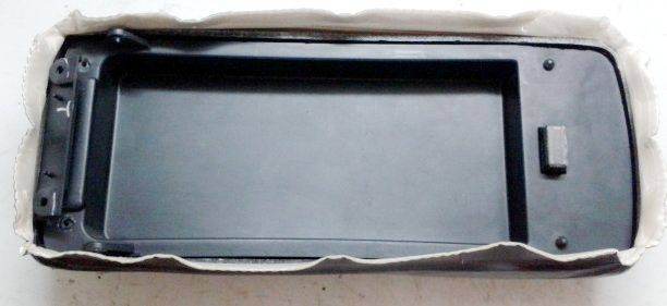

Получил подлокотник. Женьке еще раз спасибо. Но пришлось его немного обновить. Итак все по очереди:
Комментарий к файлу: Немного по изношен, по углам протертости (но все это оговаривалось), и просто обтяжка кожей получалась некрасиво.
20131217_154357.jpg [ 65.61 КБ | Просмотров: 21330 ]
Комментарий к файлу: Начинаем обдирать старое покрытие
20131217_154404.jpg [ 56.62 КБ | Просмотров: 21330 ]
Комментарий к файлу: Ободрали. Но и мягкое покрытие оказалось продавленным
20131217_154457.jpg [ 84.35 КБ | Просмотров: 21330 ]
Комментарий к файлу: По этому обдираем старое мягкое покрытие и получаем вот что...

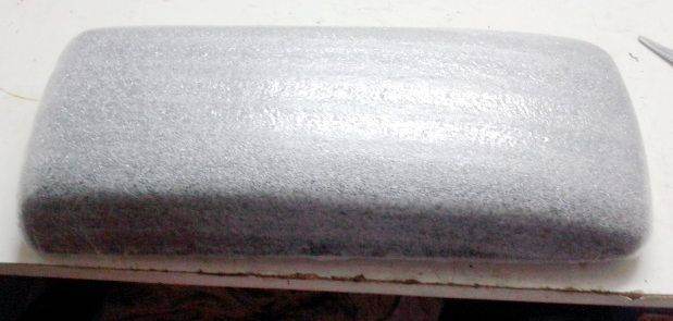

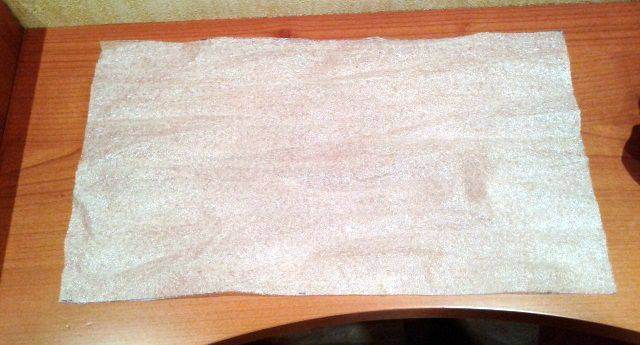

Комментарий к файлу: И лоскут мягкой вспененной пленки
20131219_181815.jpg [ 100.8 КБ | Просмотров: 21330 ]
Комментарий к файлу: Начинаем обтягивать и сажаем на клей
20131220_142810.jpg [ 64.78 КБ | Просмотров: 21330 ]

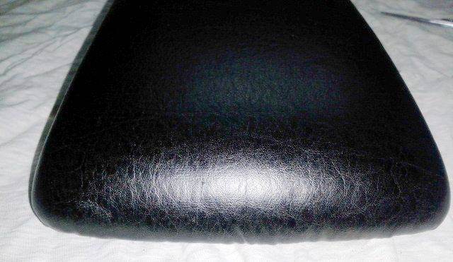

Комментарий к файлу: И наконец вот что получилось
20131220_161501.jpg [ 63.74 КБ | Просмотров: 21325 ]
20131220_161509.jpg [ 93.43 КБ | Просмотров: 21325 ]
20131220_161515.jpg [ 98.09 КБ | Просмотров: 21325 ]

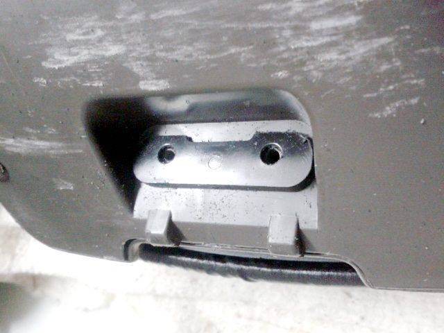

Комментарий к файлу: почему то не хватило хода для старой защелки
20131222_121719.jpg [ 100.83 КБ | Просмотров: 21323 ]
Комментарий к файлу: делаем небольшую проставку из пластика. с одной стороны толщину сводим на ноль с другой делаем толщину 4 мм.,
20131222_152204.jpg [ 36.47 КБ | Просмотров: 21323 ]
Комментарий к файлу: и устанавливаем защелку
20131222_152151.jpg [ 98.02 КБ | Просмотров: 21323 ]
Комментарий к файлу: вот так
20131222_152929.jpg [ 101.19 КБ | Просмотров: 21323 ]

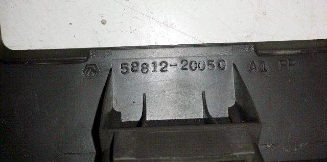

Комментарий к файлу: внутри были номера, может кому надо?
20131217_154607.jpg [ 73.1 КБ | Просмотров: 21306 ]
20131217_154617.jpg [ 93.73 КБ | Просмотров: 21306 ]
20131217_154629.jpg [ 89.21 КБ | Просмотров: 21306 ]
20131217_154642.jpg [ 106.31 КБ | Просмотров: 21306 ]

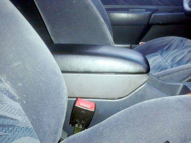

Автор:  Rash [ Пн дек 23, 2013 11:51 am ]
Заголовок сообщения:  Re: Двухуровневый подлокотник - upgrade by Kentavr
Kentavr писал(а):
фото в студию!
IMG_0022.JPG [ 224.62 КБ | Просмотров: 21055 ]
IMG_0026.JPG [ 228.06 КБ | Просмотров: 21055 ]

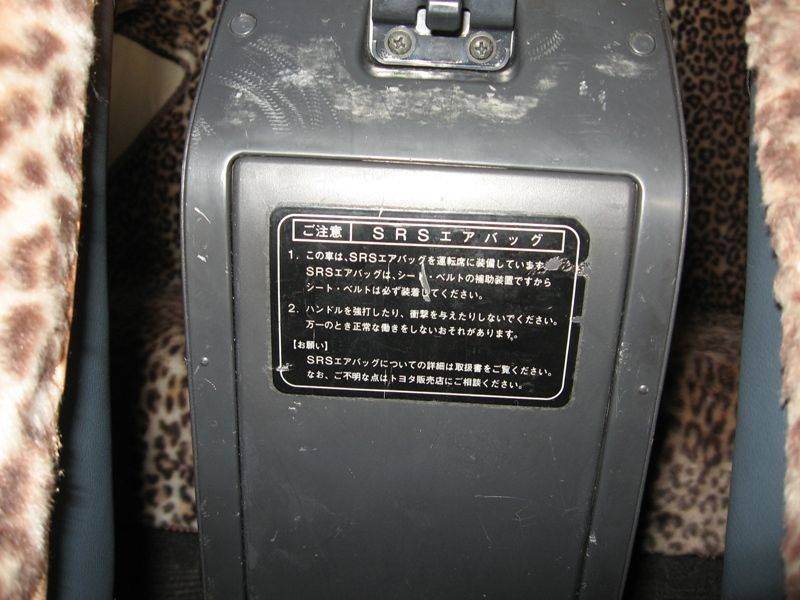

Автор:  Rash [ Вт дек 24, 2013 6:08 pm ]
ZaCker
Номерков на подлокотнике не нашел, есть только надпись иероглифами про SRS
IMG_0225.JPG [ 217.38 КБ | Просмотров: 20854 ]
