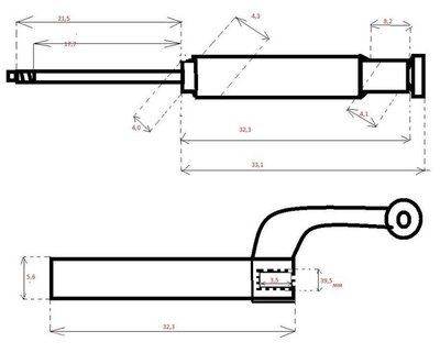

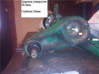

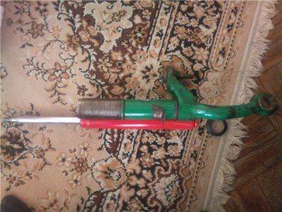

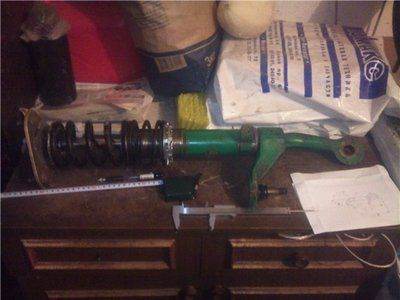

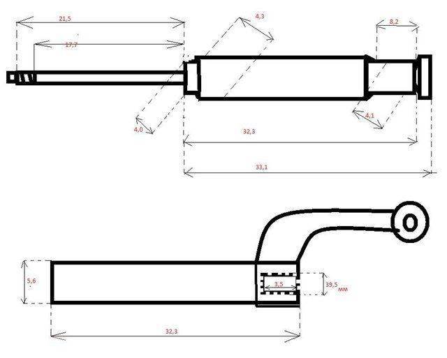

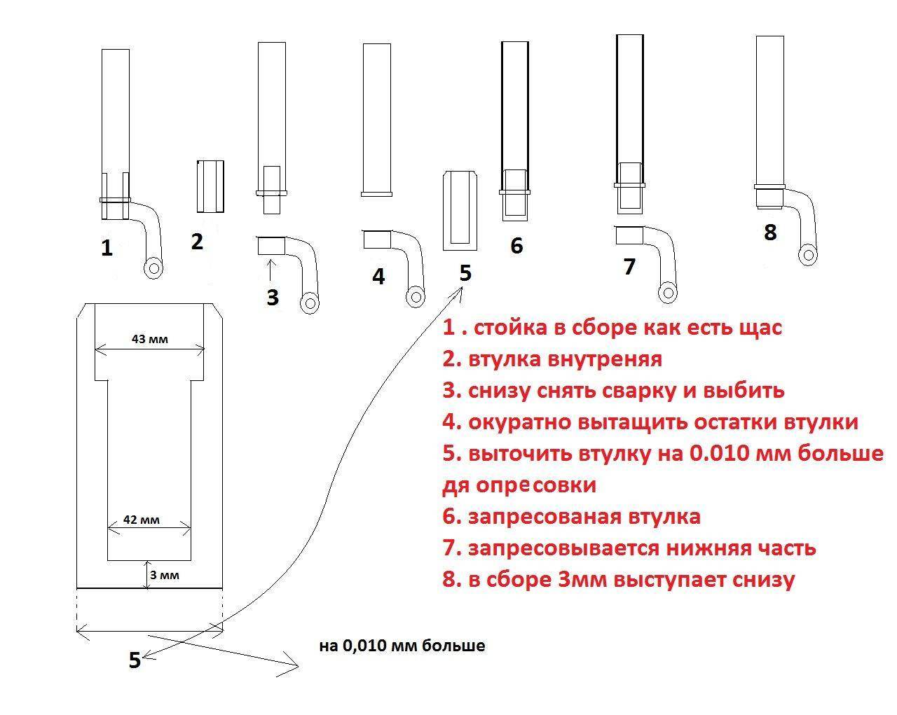

Вобщем суть такая немного все померив отдал людям высверлить отверстие 42 мм, а эти олени прое..ли момент или плохо выставили. И сверло увело дабы исправить свой косяк они без моего ведома расверлили на 46 в итоге ослабили стенку так что теперь надо все переделать но грамотно. Может у кого батя токарь или кто из присутствующих Питерских есть тут на сайте толковый кто возмется. фото прилогаю
Добавлено спустя 2 минуты 42 секунды:
помогите плиз я почти в панике и уже незнаю к кому обратиться
Добавлено спустя 2 минуты 28 секунд:
вобщем надо было высверлить с 39.5 мм до 42 насквозь и с низу шайбу наварить теперь надо сделать так как на картинке
мой тел 89219166061 всем спасибо за любую помощь
