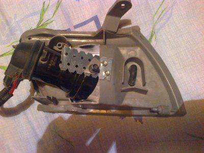

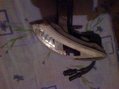

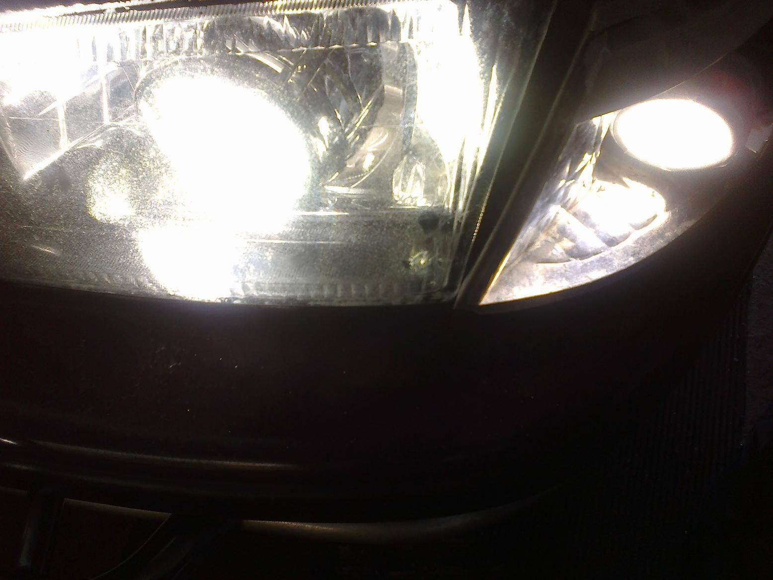

Пока что поставил, любезно предоставленные Валерой Well-ом, за что ему большое спасибо, родные поворотники. В планах реализовать в верхней части поворотника с помощью диодов или в BMW-шных туманках совместно с дхо. Ес-но самих туманок уже там не будет  .

Помойму МикроДе маненько вылазит за габариты на фото... Посему вопрос - как встанет на место то самое стёклышко-пластик?!

Стёклышко-пластик имеет некую выпуклость, да и туманка не совсем закреплена-так, чтоб фото сделать.

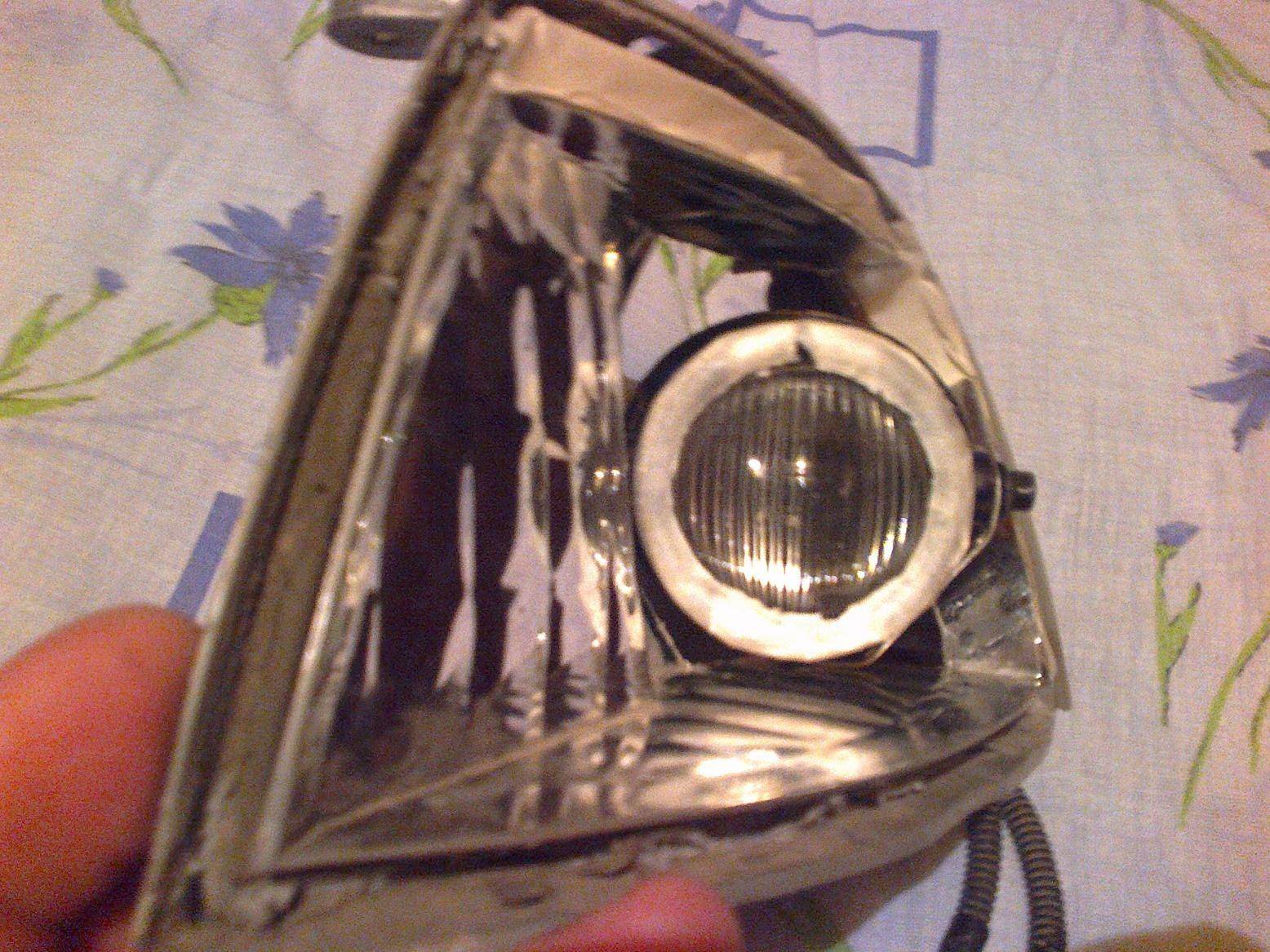

 У меня тоже всё в этой стадии, врезал, поездил светят как надо вот только с масками ещё не придумал, нехватка времени

Faranos писал(а): :co_ol: врезал, поездил светят как надо Врезал тоже в поворотники или в бампер? Faranos писал(а): :co_ol: с масками ещё не придумал Масок как таковых не будет. Будет корпус, в который вставляется туманка.

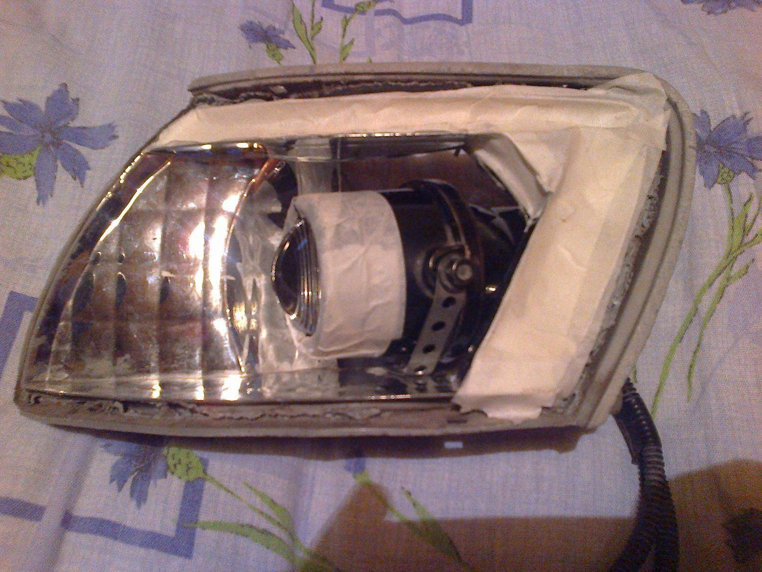

Ну да в поворотник только в оригинальный, я маску хочу делать так как если туманки загнать под стекло , то сзадней стороны нужно герметизировать, чтоб под стеклом несобиралась грязюка. Опятьже герметик не даст регулировать туманку, поэтому и сделал вывод, что надо делать маску тем более что наружный болт мешает стеклу.

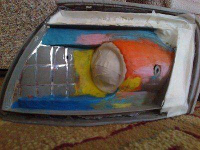

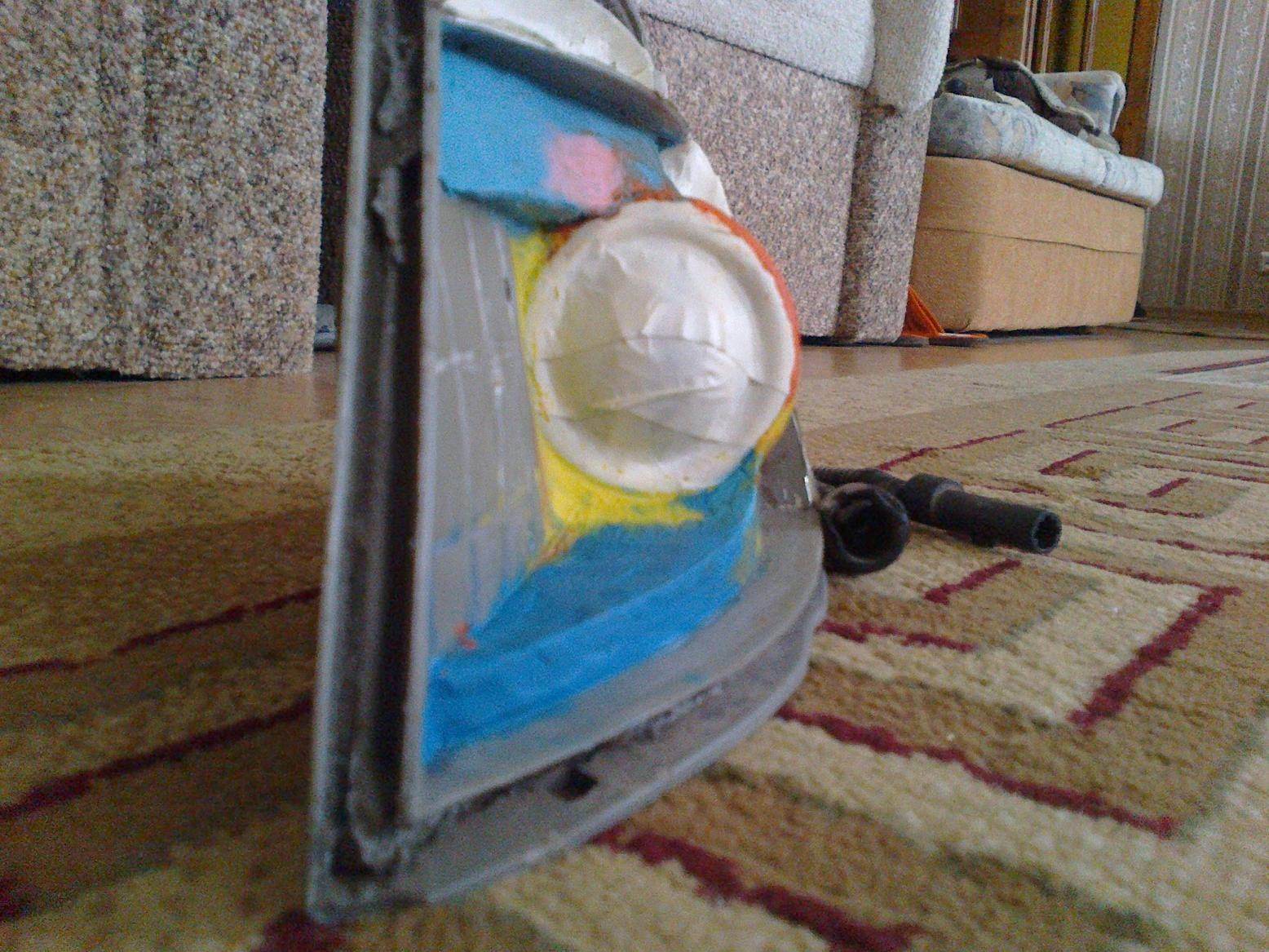

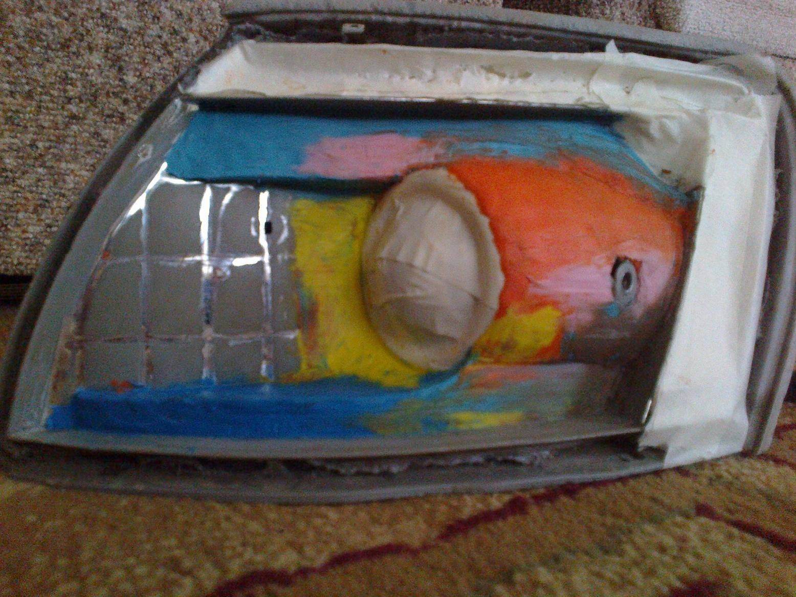

колготки и эпоксидка.

Лодочник писал(а): колготки и эпоксидка. Это уже все запасено Может у кого есть другие варианты исполнения основы?
