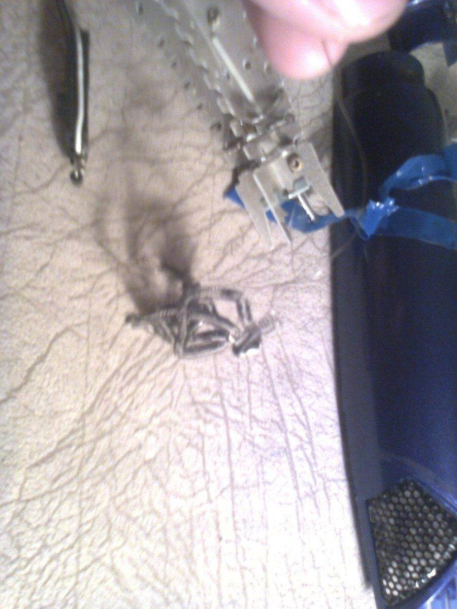

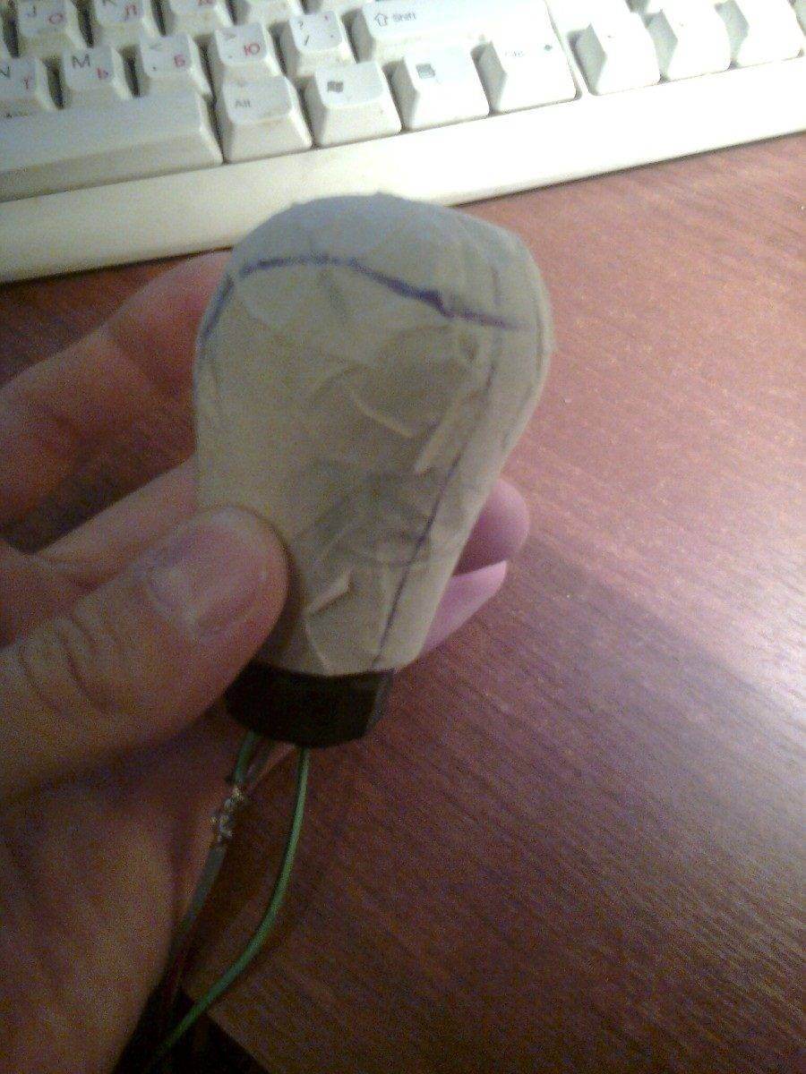

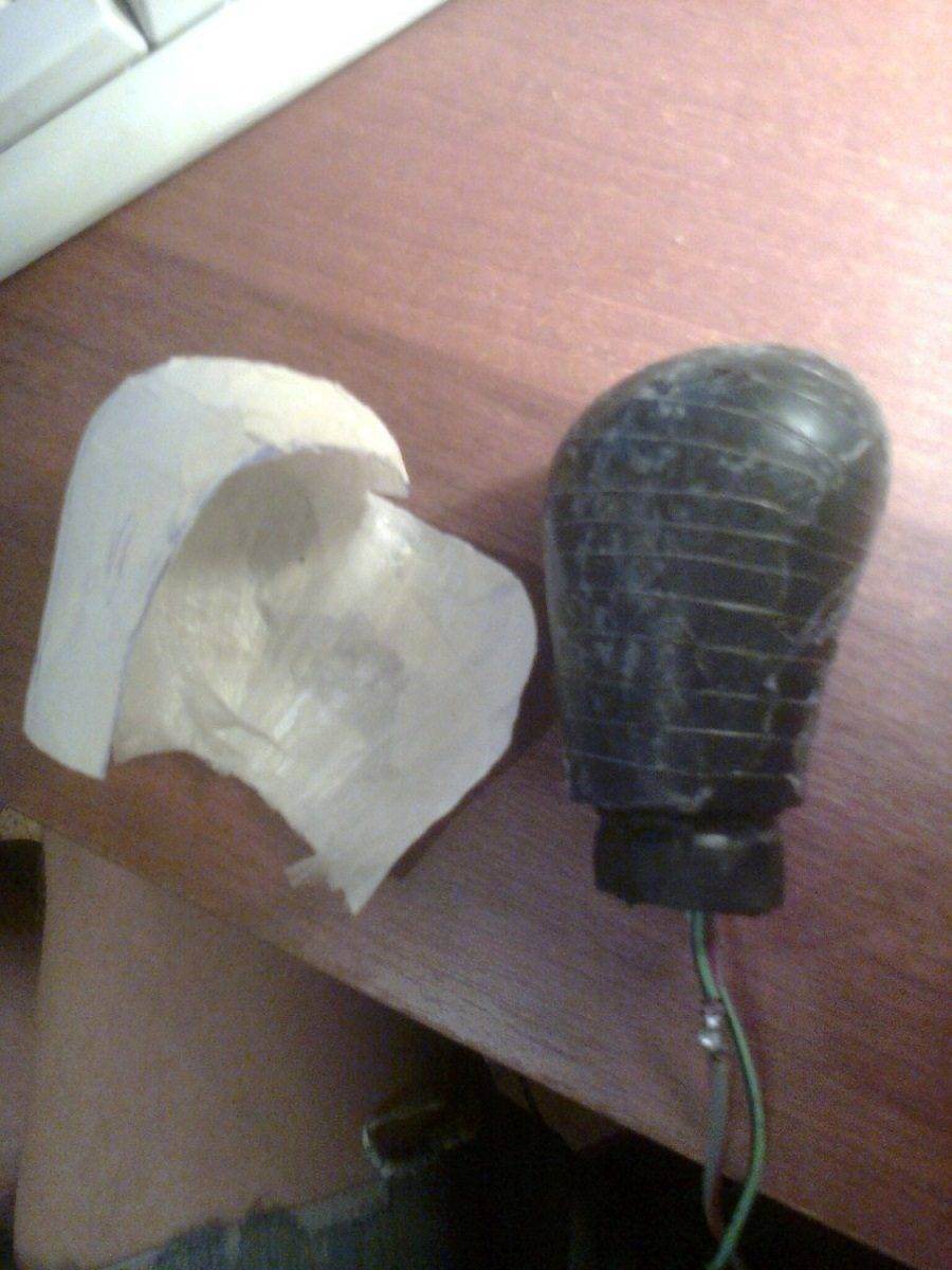

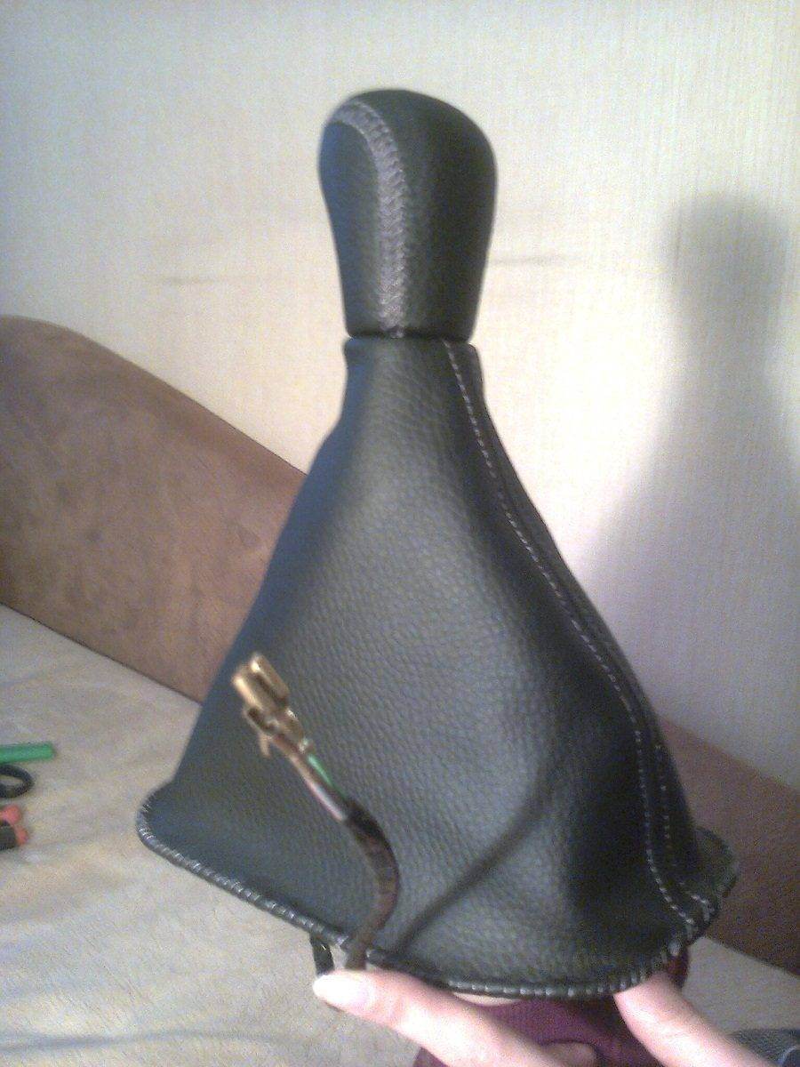

1.Колбасим нерабочий фен с целью вынуть нихром.(Можно утюг,тен и т.д,можно купить нихром)
2.Кусок нужен метра два три,мерим сопротивление.Если большое уменьшаем путем складывания в два слоя,вообщем играемся ,и добиваемся сопротивления около 15 ОМ, у меня получилось 13,греет на мой взгляд отлично,не больше не меньше не надо.
3.Измеряем полученный кусок,отмеряем такой же,но нитки, размечаемся с его помошью на ручке как что будет проходить.

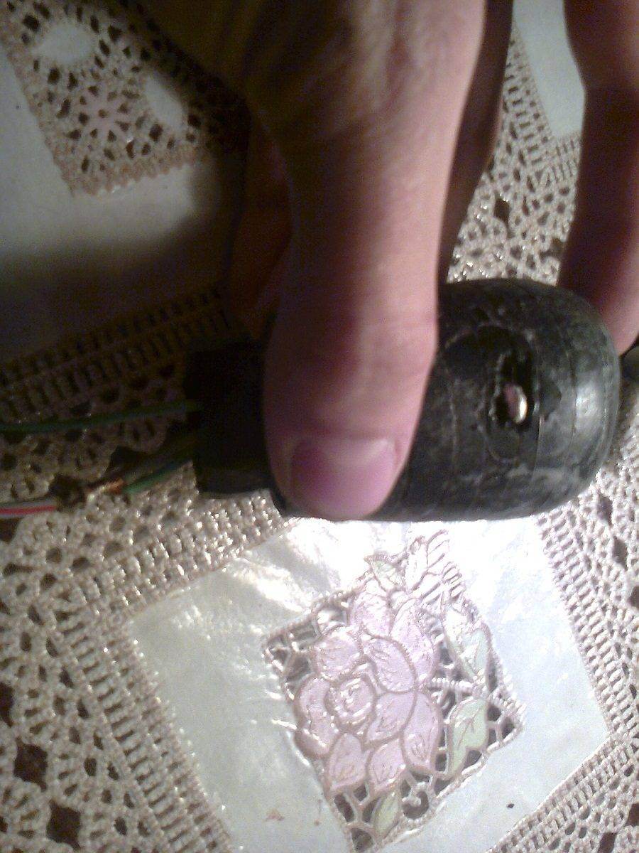

4.Берем конселярский нож,режем ложбинку,сверлим дырки под провода.
5.Наматываем на ручку целофан,заклеиваем малярным скотчем.Размечаемся,режем-выкройка готова.

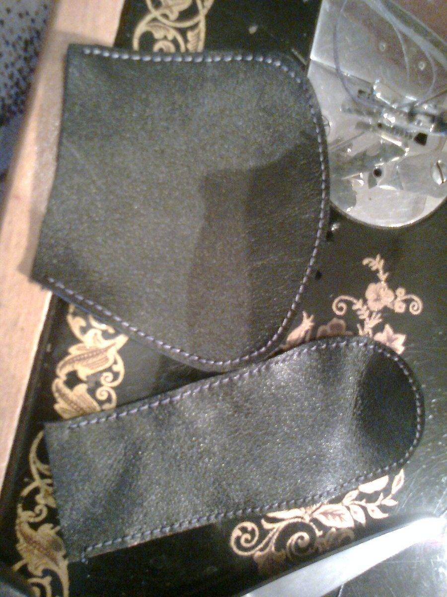

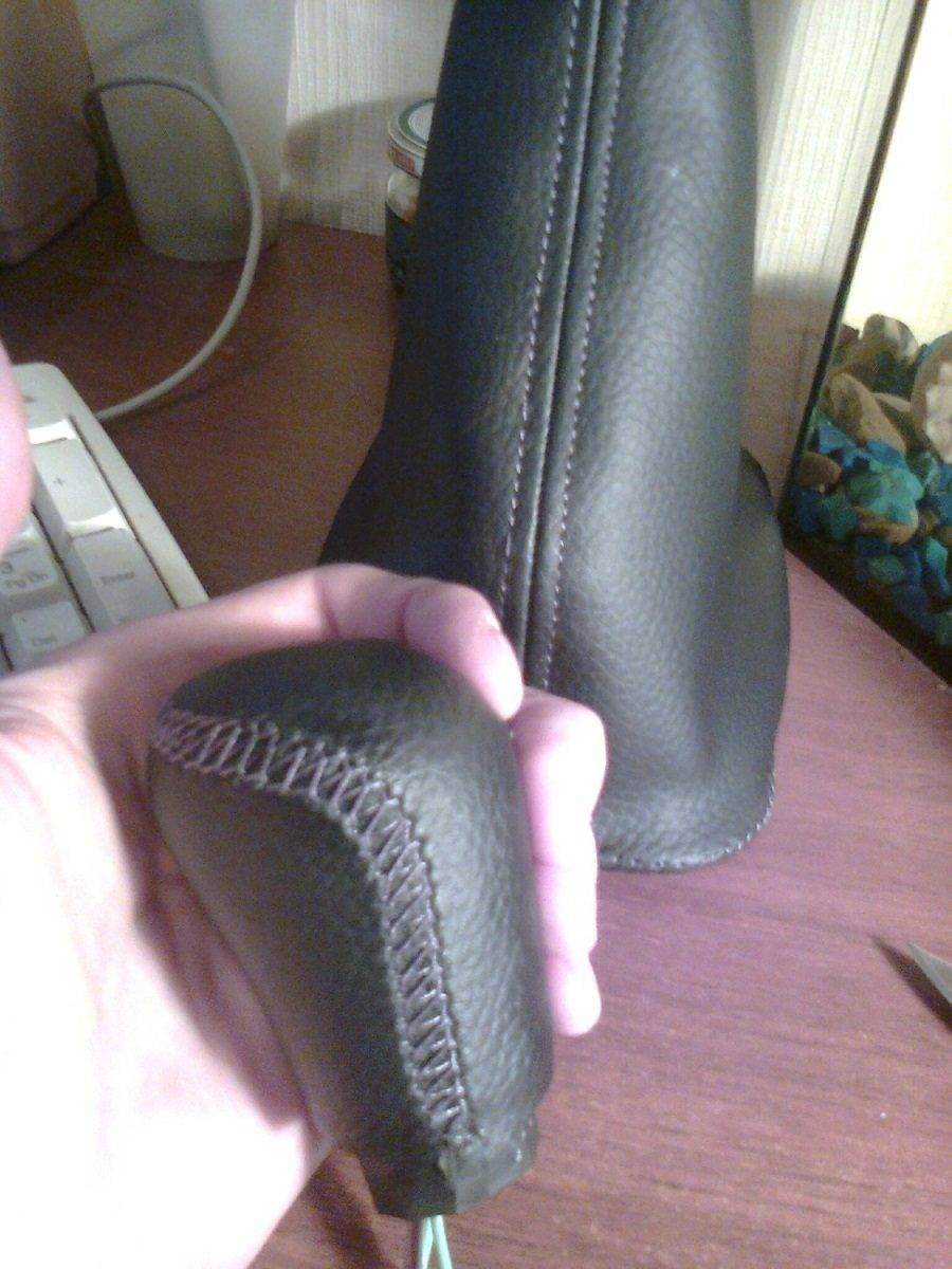

6.Берем кожу( у меня дермонтин) режем куски,строчим на машинке крупным шагом.Считаем стежки,ищем середину,с нее и начинаем.
7.клеем "момент мажем в центральной части кусков,и клеем к ручке,чтобы не елозил.Начинаем самый муторный момент,стяжка.Работа кропотливая,лучше не психовать,иначе ни че не получится,подходить только с хорошим настроением,переделывал 4 раза,только четвертый стал идеальным ) Главное правильно подобрать материал и нитки,нитки должны быть копроновыми и легко скользить,материал должен быть мягким и хорошо тянуться.
8. Попутно делаем кожух кпп.(проще пареной репы,делается за 15 минут)

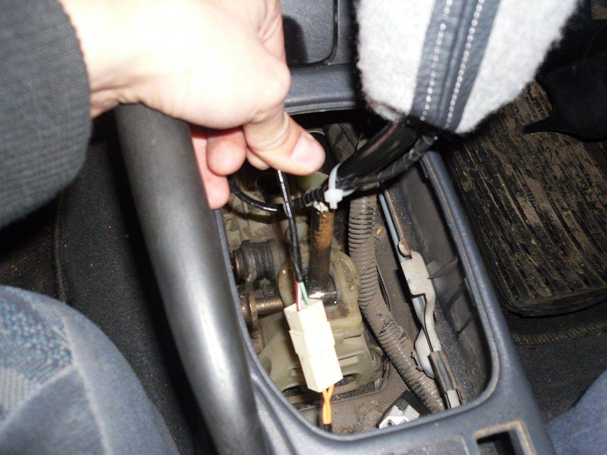

9.Собираем все в кучу,ставим фишку от тазика.

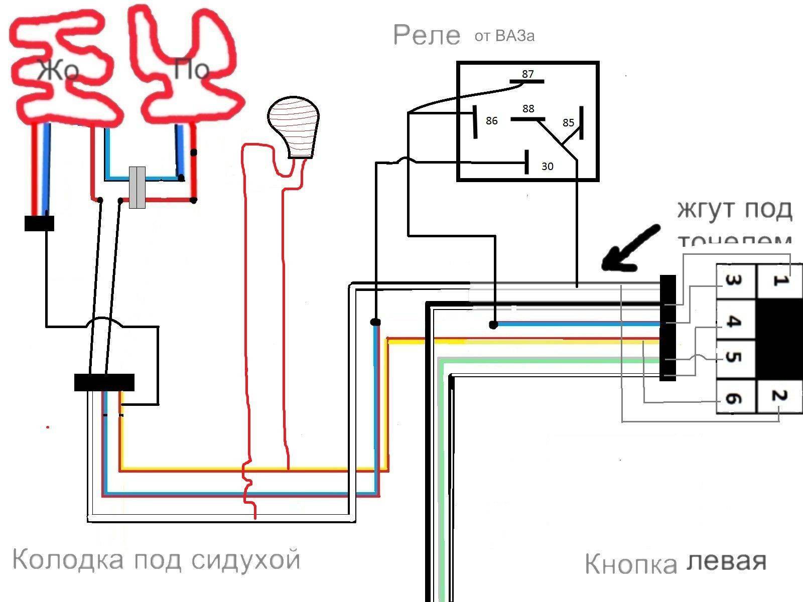

10.Подключаем по проверенной схеме попогреек к режиму хай.
11.Ездим балдеем!

у меня вопрос: а как снять этот самый кожух?
Автор:  Артурартур [ Пн ноя 12, 2012 1:40 pm ]
Заголовок сообщения:  Re: Подогрев ручки кпп [ФОТООТЧЕТ]
дергаешь за него справа и с лева,и вниз давишь.
Автор:  Дмитрий_10RUS [ Пн ноя 12, 2012 4:39 pm ]
Артурартур
Оке, тогда встречный вопрос а обратно как?
Автор:  Faranos [ Пн ноя 12, 2012 4:44 pm ]
В обратном порядке, только через кожу пальцами помагаешь :)
Автор:  Дмитрий_10RUS [ Пн ноя 12, 2012 4:46 pm ]
Faranos
Понял, я думал что нужно будет центр. консоль разбирать :)
Автор:  Vilf [ Пн ноя 12, 2012 4:48 pm ]
Дмитрий_10RUS
там в кожухе снизу по периметру проволочная рамка .Она то и встает в посадочную канавку ..
