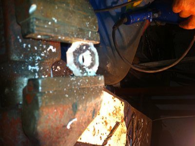

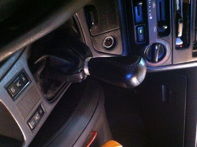

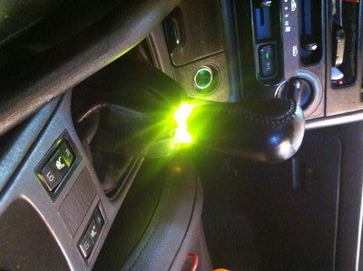

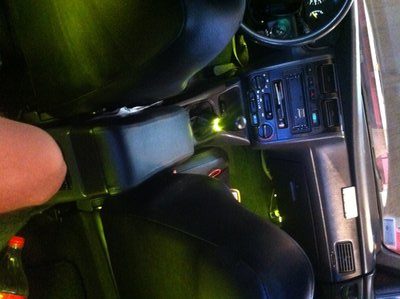

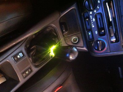

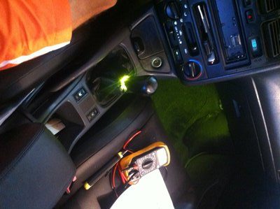

Началось с того что у друга на Мазде увидел красную подсветку рычага, ну и мне же конечно загорелось тоже.
Нашел кусок оргстекла толщиной 8мм, выпилил колечко наружный диаметр 30, внутренний 14мм и два маленьких отверстия но не на всю толщину шайбы, а только по половины под светодиоды.
Светодиоды я брал обычные 12 вольтовые желтые(по вкусу), соединил их последовательно, питание подал от подсветки подогрева сидений через резистор.
Сильно ярко получилось, надо еще один резистор воткнуть, или тот заменить на более мощный. У кента она слабенько горит, такой приятный свет получается, а у меня аж глаза режет :D

Сорри за поправку, но более правильно говорить про больший номинал резистора.

Ну так тут не все из колхоза, поэтому прочитают и поставят МЛТ-2 :) Кстати, номинал резистора то же хорошо будет написать. Для повторяемости...
Резистор какого номинала не знаю, т.к на одном из светодиодов он уже стоял.
Была Carina E, 1996г, 3S-FE, МТ,conditioner, liftback, черный металлик, англичанка
Сейчас Рафчик трудяга.
СообщениеДобавлено: Пн июл 16, 2012 9:31 pm
мультмиком замерь. он на третьей фотке на левой сидёлке лежит. :)

СообщениеДобавлено: Вт июл 31, 2012 12:22 am
rudakovaleks1 писал(а):
Светодиоды я брал обычные 12 вольтовые желтые(по вкусу)... Сильно ярко получилось, надо еще один резистор воткнуть... аж глаза режет
Светодиод на фото больше зелёным выглядит, да и дело похоже не совсем в резисторе.
Думаешь, для красоты красный? Для справки: В телевизоре (и мониторе) цветное изображение формируется из 3-х основных цветов: красный, зелёный, синий (т.н. схема RGB). Так вот, 75% яркости картинки в этом "компоте" даёт именно зелёный цвет. Оставшиеся 25% делят между собой красный с синим. Думаю, уже понятно. И вдогонку ещё один факт,- в войну был в ходу приём: при выходе со света на задание в ночную темень, посмотреть на красный свет фонаря - глаза после красного быстрее к темноте адаптируются. ;)

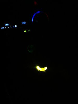

Светодиод на фото больше зелёным выглядит, да и дело похоже не совсем в резисторе. [quote="rudakovaleks1"]

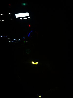

Светодиод и в правду был белым, я его обклеил желтой пленкой для поворотов, а вот вчера поставил резистор большего номинала не знаю какого, т.к у отца их полный пакет и я подбирал их наугад, после смены резистора получился свет приятнее.
Фотки с телефона, в оригинале светит желтее.
