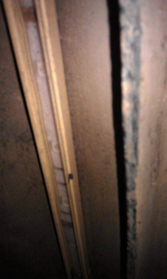

Всем доброго времени суток! Решился я на даную затею так как устал быть сапожником без сапог)))) (торгую оптом светодиодными лентами).
Перечень инструментов и подручных средств:
Хомут пластиковый обычный длина в районе 10 см.(1 маленькая упаковка штук 50 хватит)
Хомут с возможностью крепежа на саморез(белый на фотках) 1 мал уп
Паяльник, олово припой

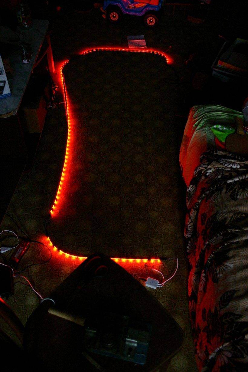

Светодиодная лента 5метров мульти(RGB)
15 метров UTP провода(Интернет) кат 4е
саморез с прес шайбой(помоему он так называется) по металлу 50 штук за глаза(!!!!!КАЖДЫЙ САМОРЕЗ ВГОНЯЕМЫЙ В ДНИЩЕ АВТО ОБЯЗАТЕЛЬНО СМАЗАТЬ АНТИКОРРОЗИЙНОЙ МАЗЬЮ)
Шуруповерт
Сверло тоненькое (3-4размера)

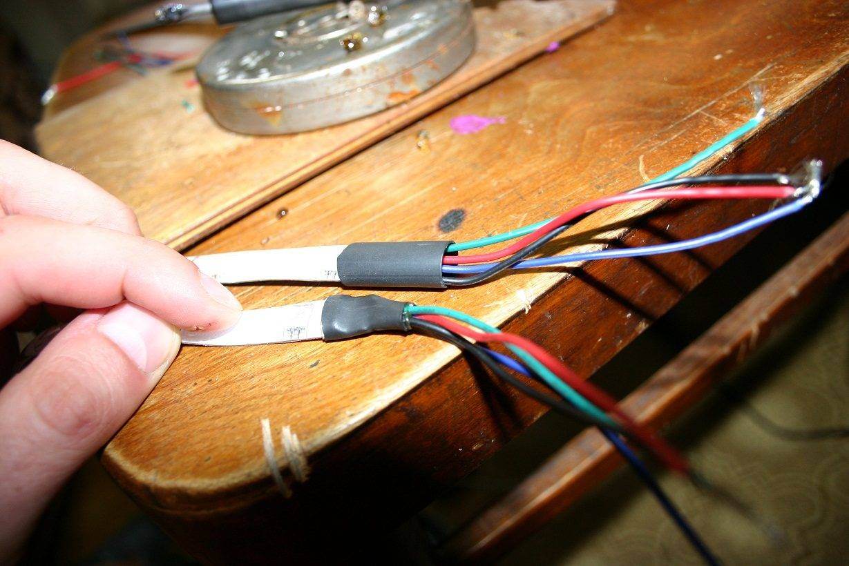

термоусадочная трубка С КЛЕЕВЫМ ОСНОВАНИЕМ внутри 50 см
кабель канал 15х10 6 метров на всякий случай
Желание, умелые руки и куча свободного времени. Лучше сеё мероприятие выполнять на подъемнике... Я умудрился на яме
Фоткал только основные моменты да и то половина пропала так что спрашивайте все расскажу.

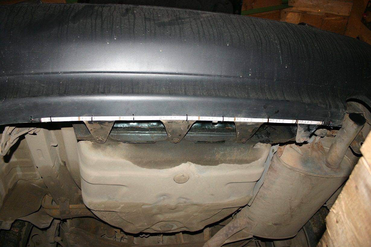

Сзади буду переделывать, так как едущий сзади видет ленту... Идея только одна на крепежи пристегнуть кабель канал сверху крепежа бампера

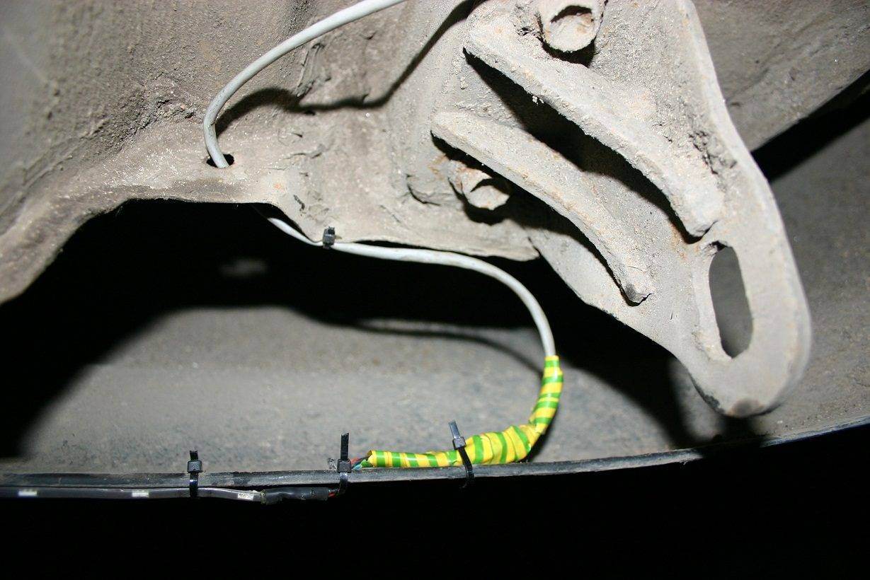

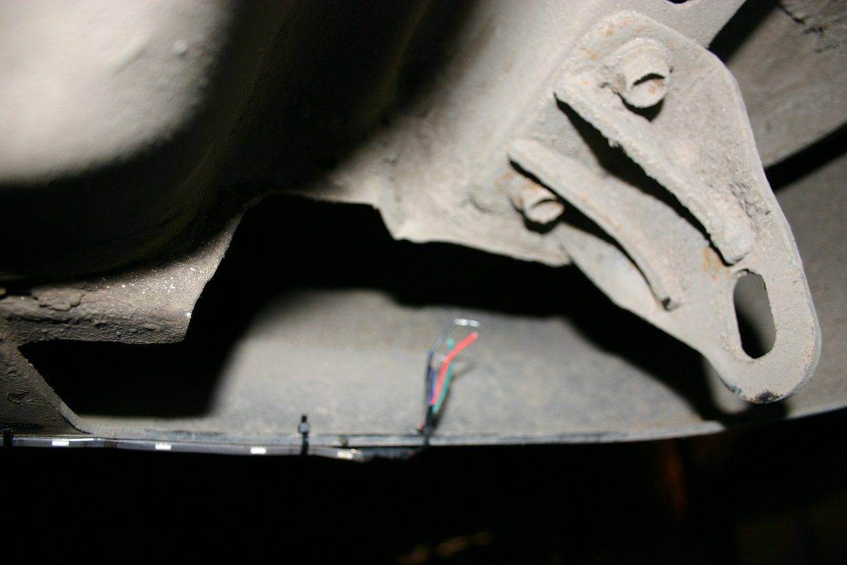

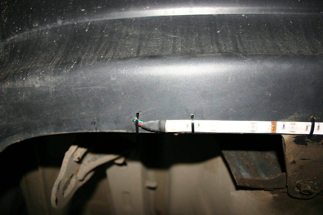

Ну и некоторые сохранившиеся фотки:
Добавлено спустя 2 минуты 54 секунды:
еще
Добавлено спустя 58 секунд:
Ну и результат:

Комментарий к файлу: тест не бойтесь перемкнуть провода) не чего страшного не случится

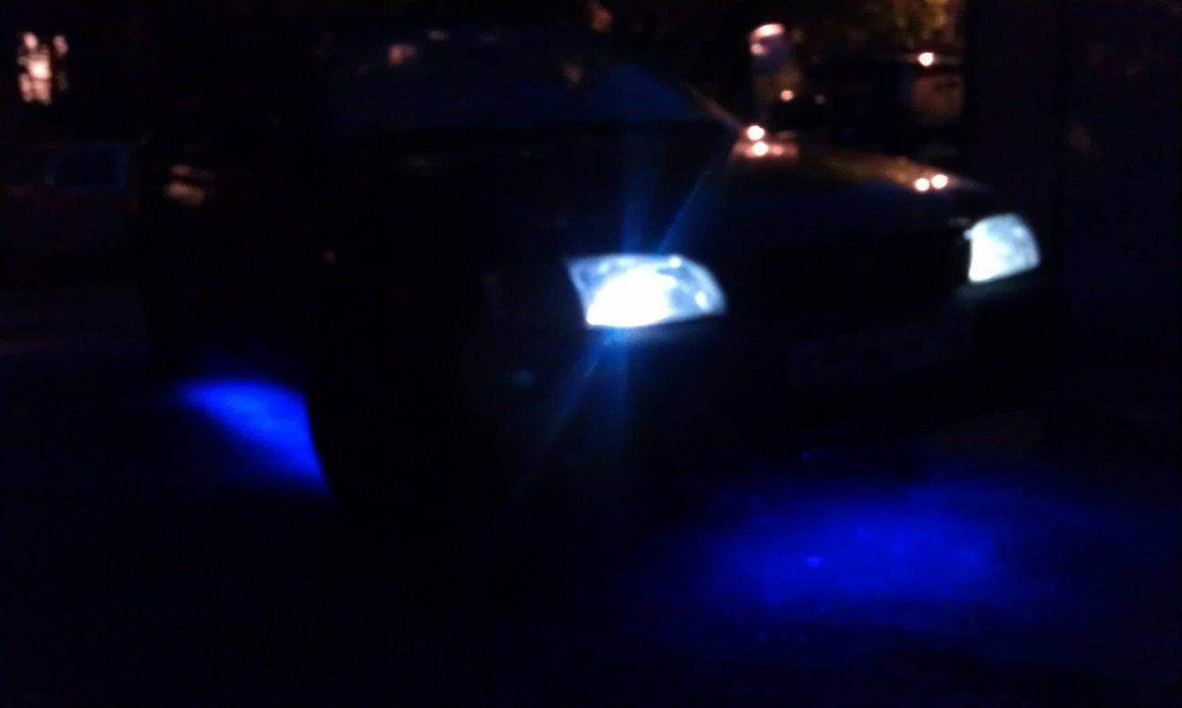

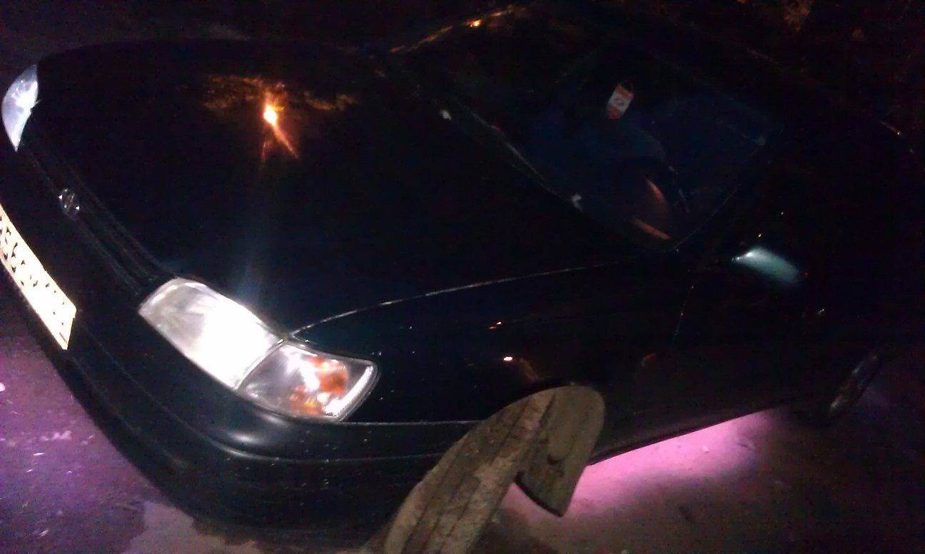

а фото как светит? предполагаю засветка тока по контуру.
Автор:  Gagarin [ Вт июн 05, 2012 11:15 pm ]
Заголовок сообщения:  Re: Светодиодная подсветка днища (фото отчет)
Фоткал с телефона так что за качество не ругайте.
Всем спасибо за просмотр)
СБЫЛАСЬ ММЕЧТА ИДИОТА :ya_hoo_oo:

Все получилось супер кроме жопы, там нужно будет переделать.

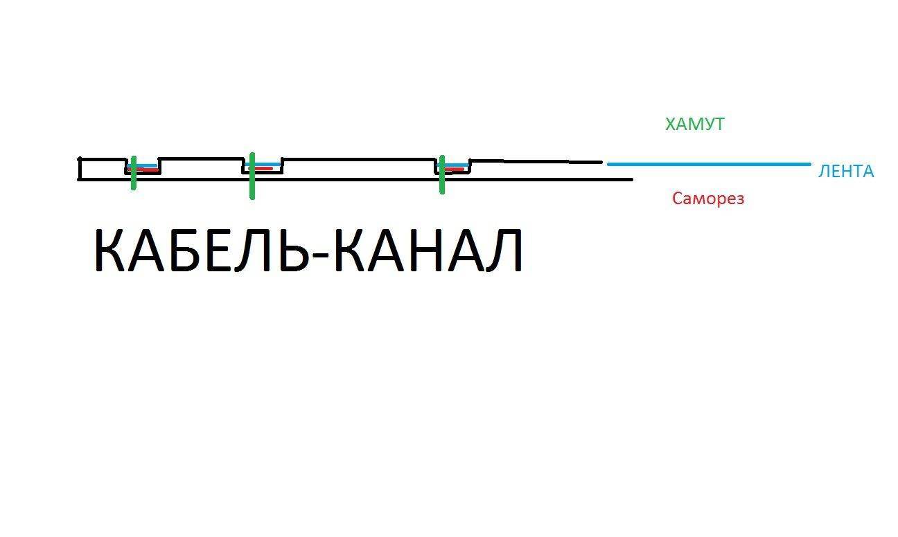

По порогам за домкратным ребром пустил ленту в кабель канале, как окажусь под машиной сфоткаю-выложу. пока же смогу набросок на пэйнте нарисовать... уан сек

Добавлено спустя 46 секунд:
Схема крепежа по порогам

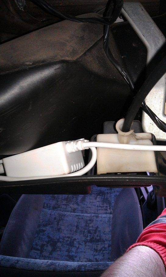

Добавлено спустя 19 минут 52 секунды:

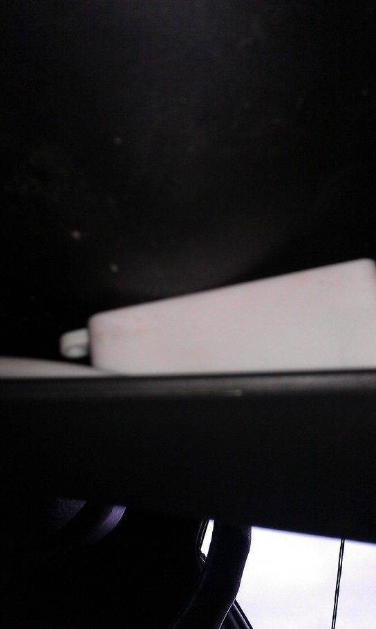

Обещанные фотки кабель каналов по порогам и блок ленты под рулем
