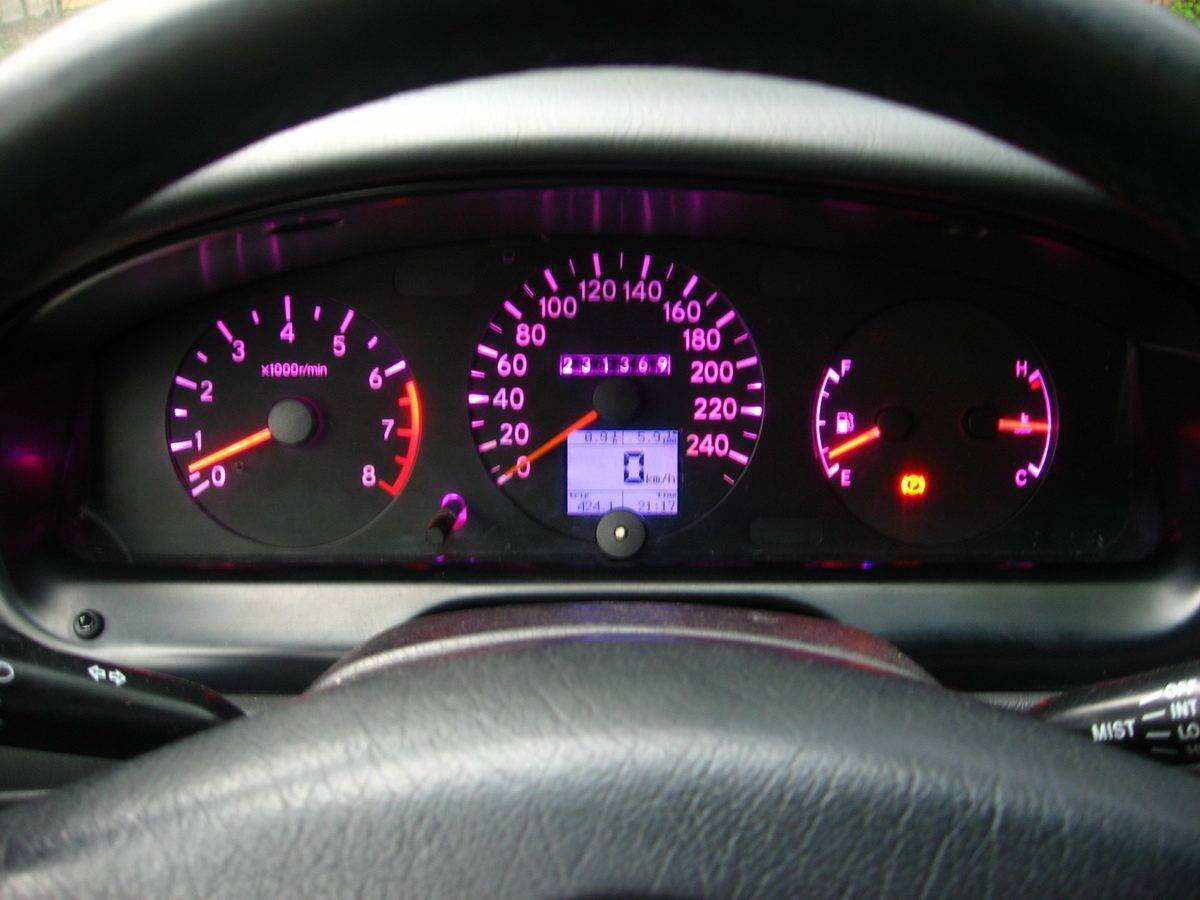

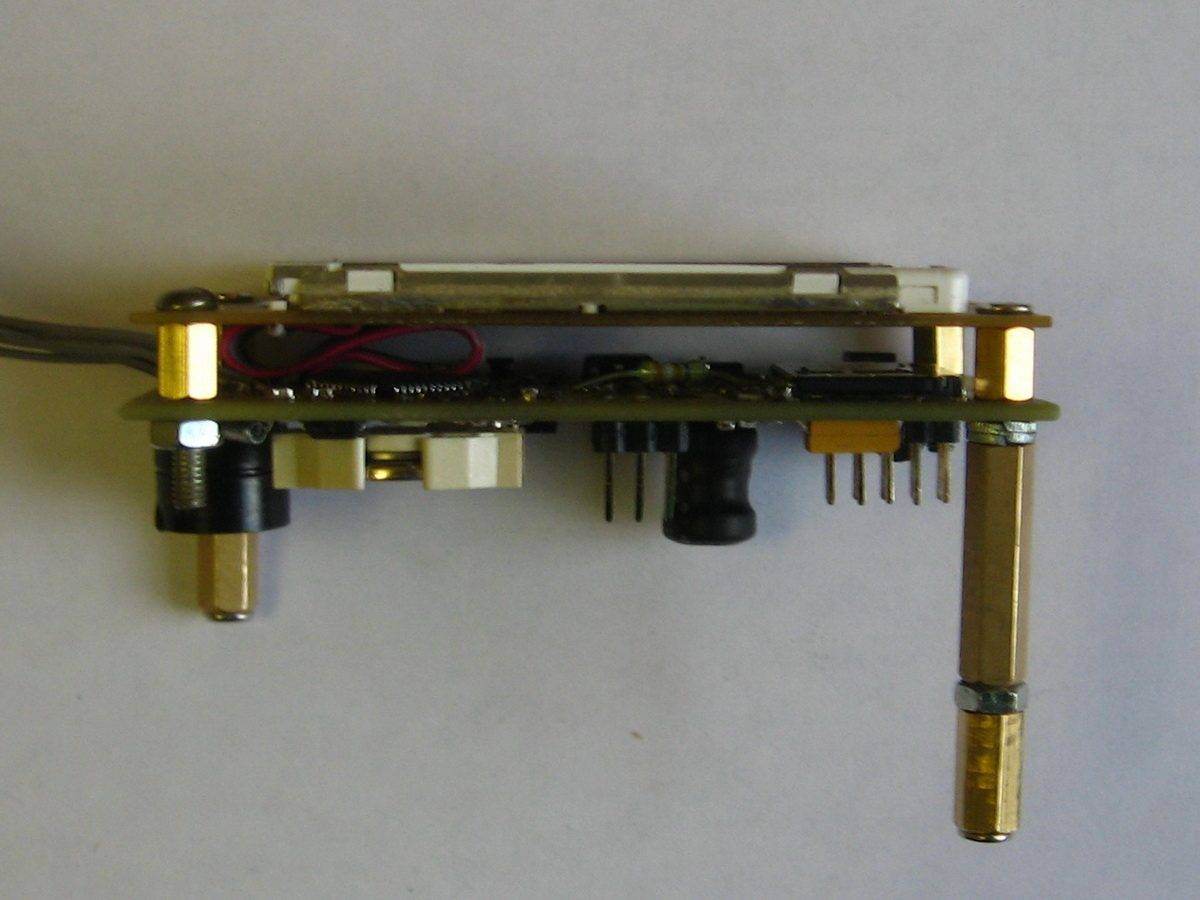

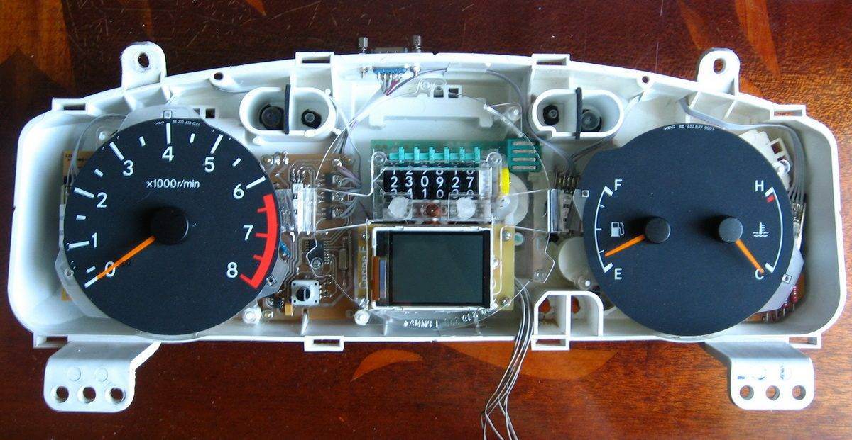

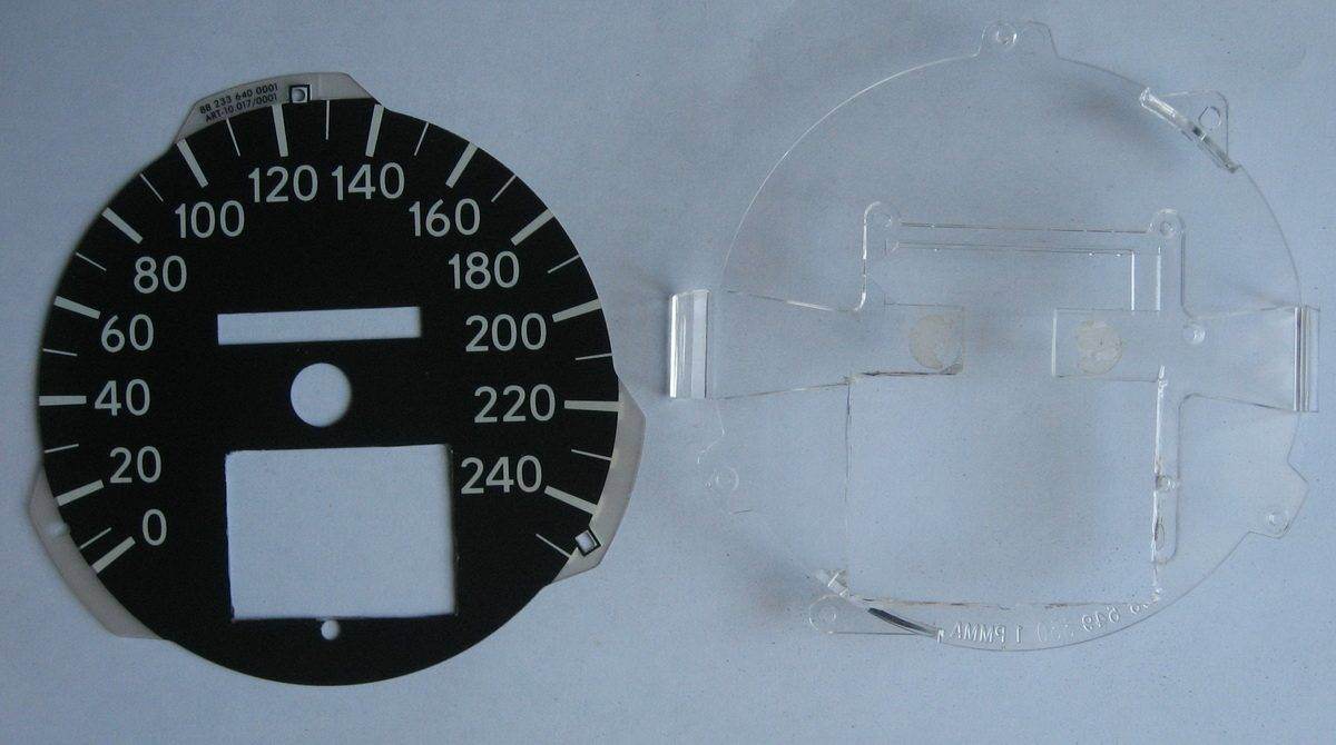

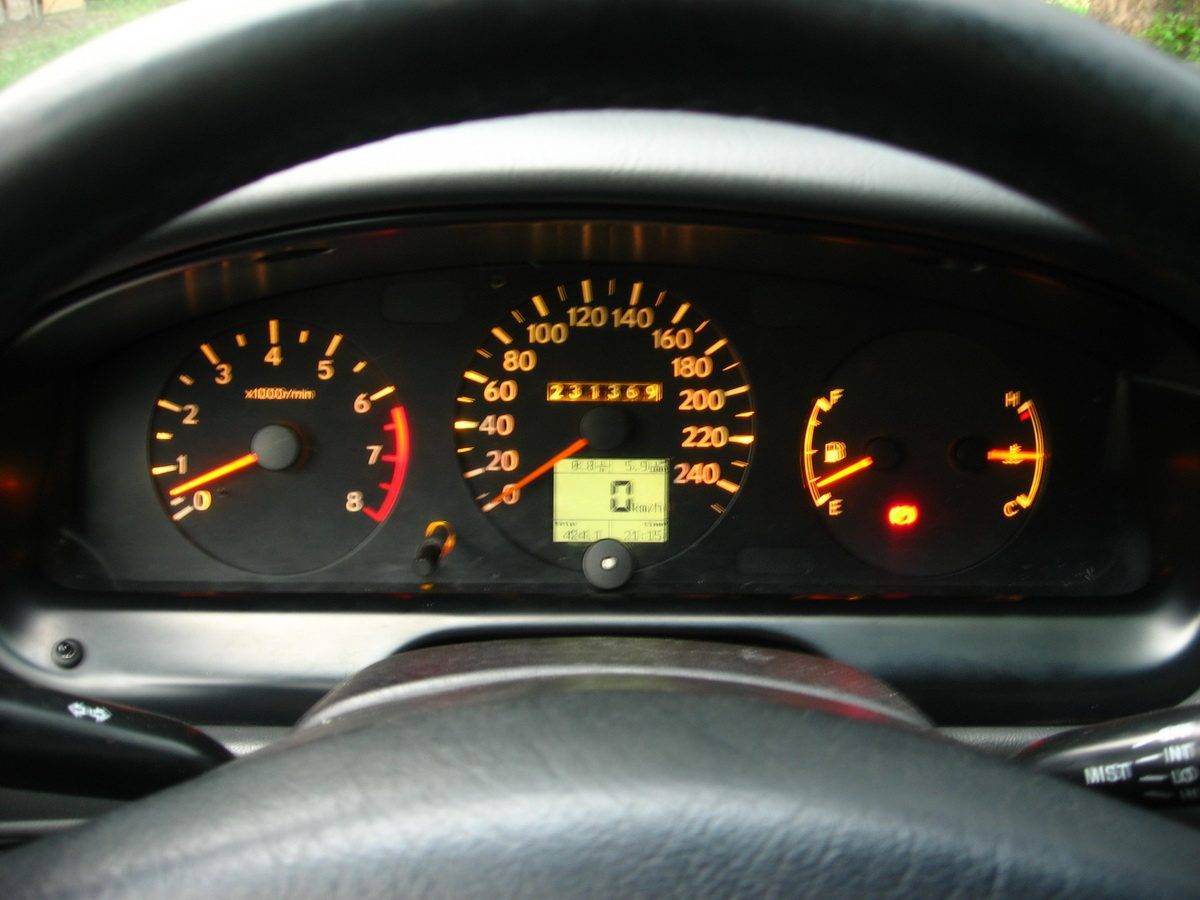

Плата была собрана (ждал детали) за месяц, дальше началось самое сложное - пристроить в панель приборов. Никак не хотела она туда помещаться. В жертву был принесён, так называемый, суточный одометр, это нижний, который сбрасывается кнопкой. Микроболгаркой, предварительно сняв его с платы была отпилена нижняя часть с барабанами цифр. Этим же инструментом было выпилено окно в световоде и шкале спидометра. Плата установлена на металлических шестигранных втулках с резьбой (в радиомагазинах есть) и подогнана по высоте вровень со световодом. Управляется БК джойстиком, он, как и дисплей, от сотового телефона Сименс М65. Поскольку стекло приборной панели сьёмное, был изготовлен соединительный разъём, который легко убирается при закрытии под плату БК. Для подключения датчиков температуры, форсунки, а также подсветки панели управления климатом, был установлен 9 штырьковый разьём, обычный, компьютерный КОМпорт.
Датчик температуры внутренний установлен в левой стойке, под пластиковой панелью. Внешний датчик нашёл своё место в правом переднем крыле за поворотником. К форсунке подключиться тоже не составило труда, заодно обнаружил, что блок управления АБС у меня не закреплён. Прошу, также, извинить за качество некоторых фотографий. Извините за много букв, спасибо за внимание!
P.S. Параллельно с установкой БК претерпела изменения и плата подсветки, теперь она расположена между спидометром и тахометром.
