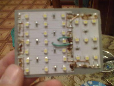

Надоело слабое освещение в салоне,когда ночью сидишь и пытаешся разглядеть что написано на бумажке.Решил сменить на популярные ленточные диоды,выбрал белые,хотя выбор был достаточно не скромный синие, зелёные, красные итд.
Я решил сменить освещение в бардачке,в багажнике,по центру салона и между козырьками (у меня плафон с люком)
Для этого понадобятся : Сами светодиоды я взял около 4 метров, двусторонний скотч,паяльник,олово с канифолью, тестер (для прозвонки напруги) минусовая и крестовая отвёртка и правильные руки так как есть тонкая работа :
Начнём с центрального плафона
Снимаем НЕ сам ПЛАФОН,а отражатель с помошью отвёртки с края по центру (плафон и отражатель раздельны)
Далее откручиваем 4 болта которые намертво были закручены ещё на заводе,придётся постараться не сорвать грани аккуратненько откручиваем
Берём протираем ваткой всё что накопилось в моём случае за 20 лет
Берём режем ленту.Я сделал 4 ленты по два отрезка
Клеим,паяем получилось это
ставим всё на свои места
И в конце получаем
Теперь снимаем плафон между козырьками
Там нужно будет открутить один шуруп,после этого отвёрткой снять сам ПЛАФОН по краям. В итоге плафон вместе с отражателем снимутся (плафон и отражатель не раздельны)
Потом откручиваем два шурупа и днище плавона снимается полностью.
Для того чтобы отсоединить коннектор от плафона нужно минусовой отвёрткой подлезть к защёлке в коннекторе и аккуратно не сломав ушко поддеть его и после этого коннектор освободится.
В этом плафоне не возможно будет приклеить ленту на поверхность,поэтому придётся придумать её,Для этого в моём случае я взял что бросилось в глаза)) пустую пачку KENT 4 разрезал её с задней стороны.
Далее режем ленту я сделал 6 лент по одному отрезку
Клеем паяем и получается вот что
Аккуратно берём и ставим всё это на свои места
И на выходе получаем вот это
Процедуру замены освещения в багажнике и бардачке описывать не буду так как там всё просто.Если вы начнёте с салонных плафонов то в багажнике и бардачке всё станет ясно и проще.
Вот результаты :

Автор использовал светодиодную ленту на базе светодиодов SMD5050 трех кристальных, есть ленты на диодах SMD3528 однокристальных но они примерно в три раза тускнее.

я тоже себе такие штукенции делал :) тока свет теплый а не холодный покупал
дл.jpg [ 37.2 КБ | Просмотров: 29482 ]
