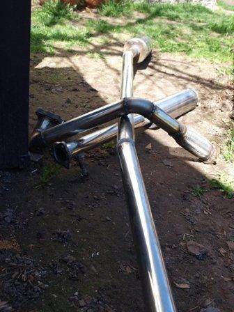

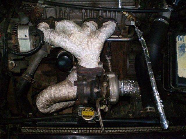

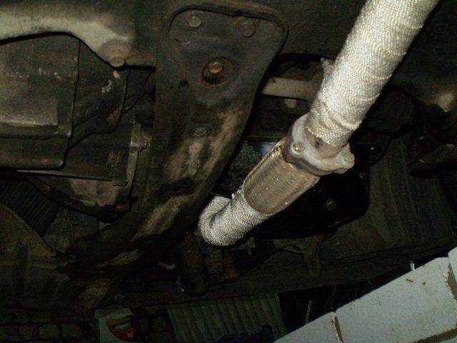

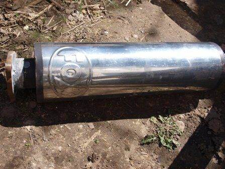

Привет. Хочу поделится своим изобретением.
еще фотки
и еще фотки
Добавлено спустя 47 секунд:
И ещё
Дую 0.5 бара
P5042852.JPG [ 132.75 КБ | Просмотров: 16517 ]
P5042854.JPG [ 115.82 КБ | Просмотров: 16517 ]
P5112857.JPG [ 93.96 КБ | Просмотров: 16517 ]
P5112858.JPG [ 113.44 КБ | Просмотров: 16514 ]
P8280049.JPG [ 261.27 КБ | Просмотров: 16514 ]
P8280050.JPG [ 253.94 КБ | Просмотров: 16514 ]
P8280051.JPG [ 269.96 КБ | Просмотров: 16513 ]
P8280052.JPG [ 276.96 КБ | Просмотров: 16513 ]
P8280053.JPG [ 227.14 КБ | Просмотров: 16513 ]
P8280054.JPG [ 234 КБ | Просмотров: 16512 ]

Настраивали по смеси широкополосным датчиком.Прирост просто оболденный.Если сравнивать на 402 метра на атмосферном двигателе у меня было на выходе 140км в час а сейчас за 160 переваливает. Была проблема с датчиком обсолютного давления. Он видел только до 0.3 и отрубал подачу топлива. Сейчас я это победил путем небольших монипуляций с радиодеталями
Добавлено спустя 1 минуту 25 секунд:
Мотор к стати работает в своем режиме и перегрузок не испытывает. У него запас прочности велик. Да я и дую всего 0.5 бара

В переднем бампере стоит масленный интеркуллер и воздушный. без них некуда.До установки масленного интеркуллера масло грелось из-за турбины. после установки температура устаканилась. По поводу лошадок сказать ничего не могу. На стенде не мерили но примерно послезаезда с гэтером у которого 480 кобыл я ему проиграл на 402 метра всего корпуса четыре. Приблизительно получилось лошадок 250. Но это все относительно. Третья передача подтыкается тоже с пробуксовкой. Чтоб понять надо прокатится
