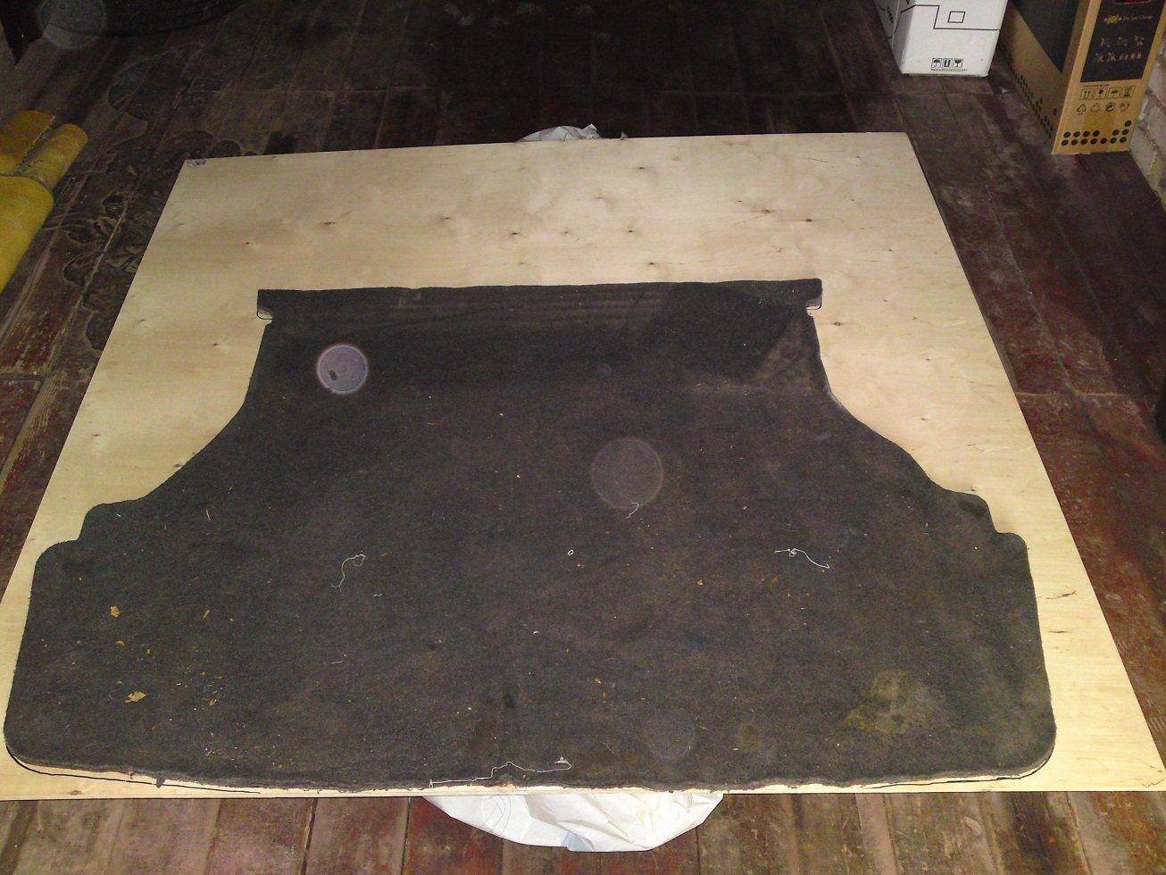

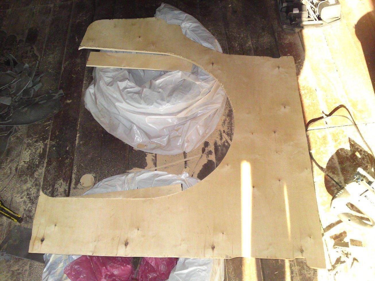

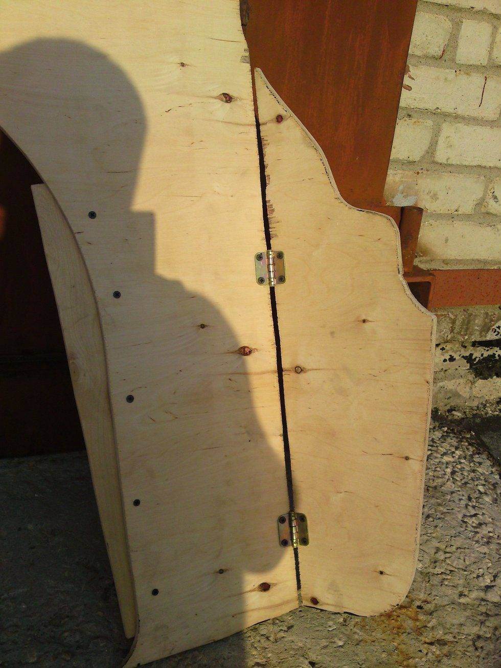

сперва я отметил на заготовке по трафарету область распила
DSC02026.jpg [ 432.28 КБ | Просмотров: 17717 ]
вот что получилось
DSC02027.jpg [ 298.46 КБ | Просмотров: 17717 ]

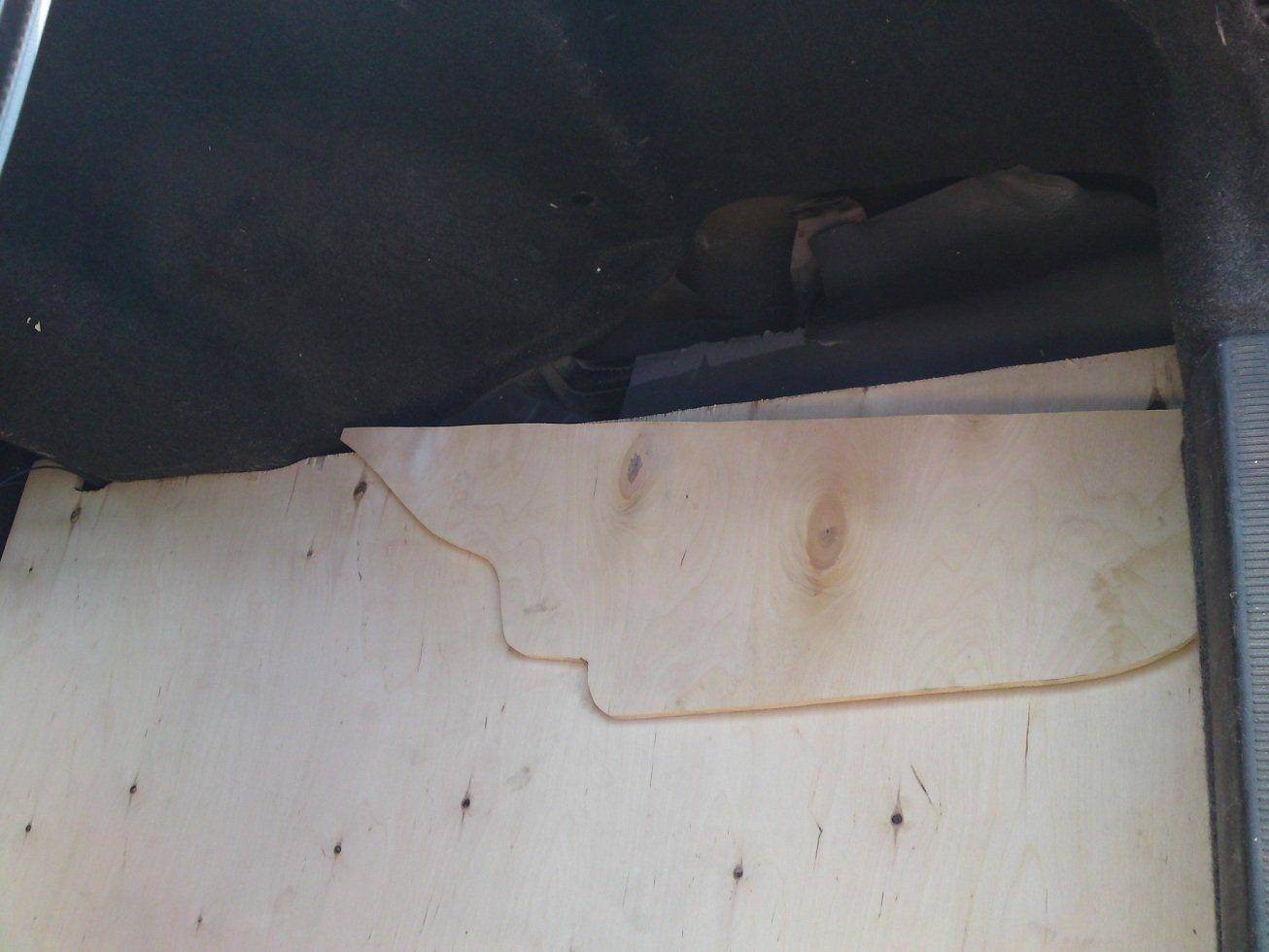

далее я отметил и отрезал тот край (сделал так называемый лючек) под которым будет распологаться домкрат
DSC02029.jpg [ 303.95 КБ | Просмотров: 17717 ]
Добавлено спустя 3 минуты 43 секунды:
DSC02030.jpg [ 402.49 КБ | Просмотров: 17710 ]

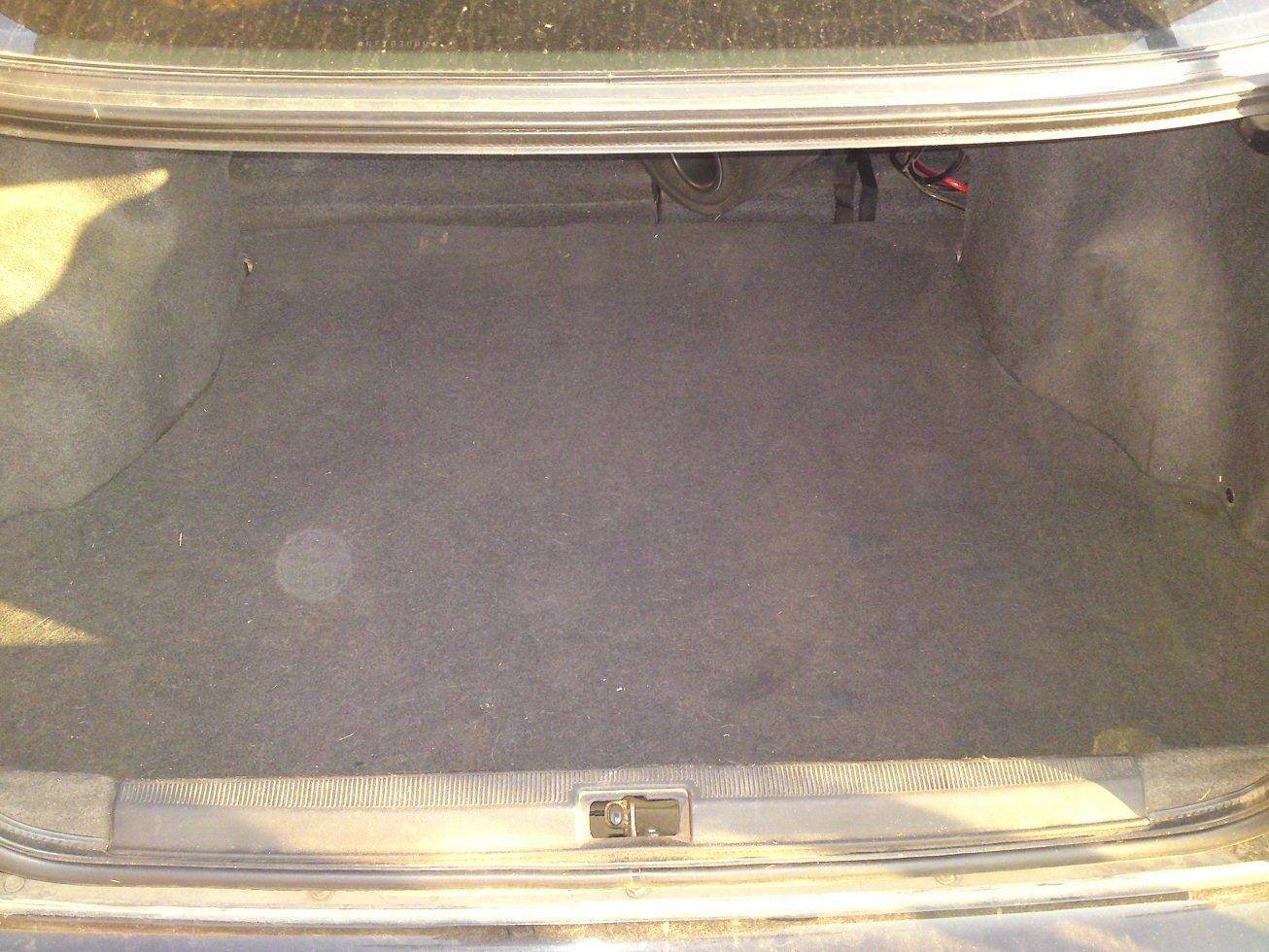

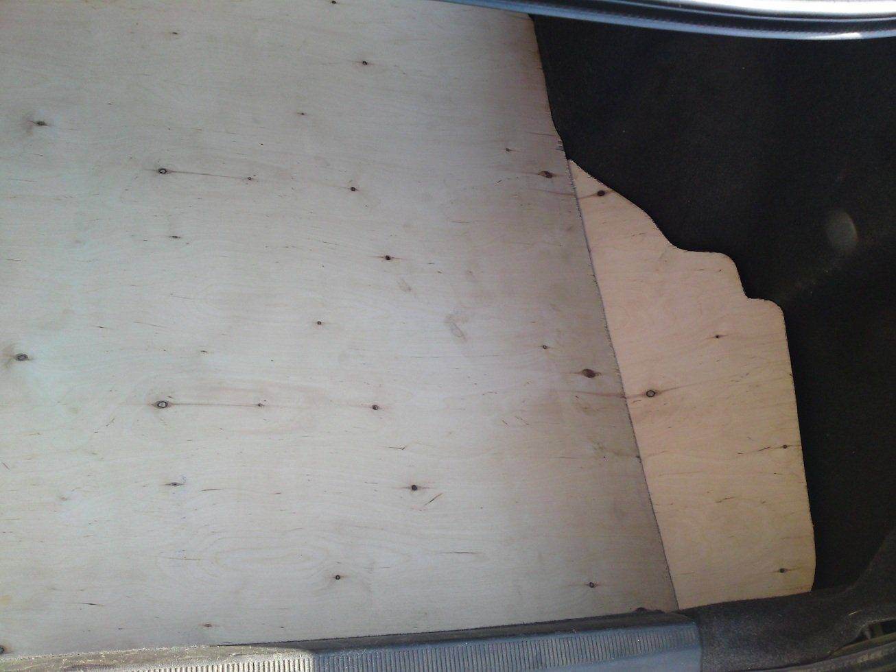

вот так заготовка смотрится в самом багажнике
DSC02031.jpg [ 325.16 КБ | Просмотров: 17710 ]
DSC02032.jpg [ 290.98 КБ | Просмотров: 17710 ]

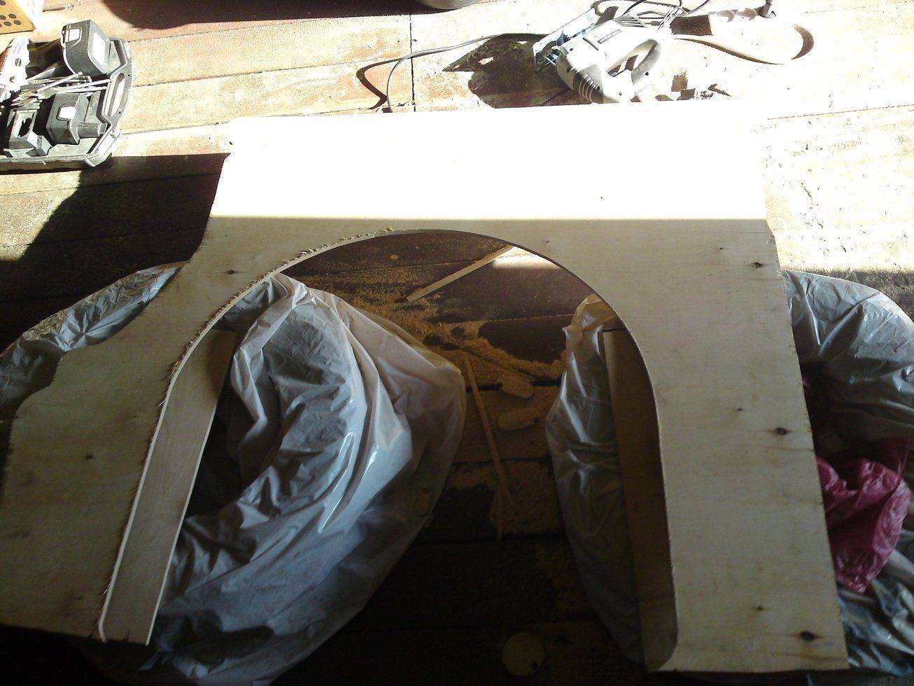

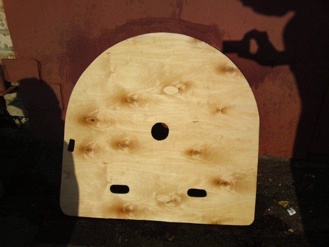

далее берем штатный лючек сделанный из аргалита и по нему смотрим где у нас будет люк для запасного колеса
DSC02035.jpg [ 429.52 КБ | Просмотров: 17691 ]
Добавлено спустя 7 минут 48 секунд:
DSC02036.jpg [ 426.86 КБ | Просмотров: 17677 ]
вот что у меня получилось
DSC02037.jpg [ 263.81 КБ | Просмотров: 17677 ]

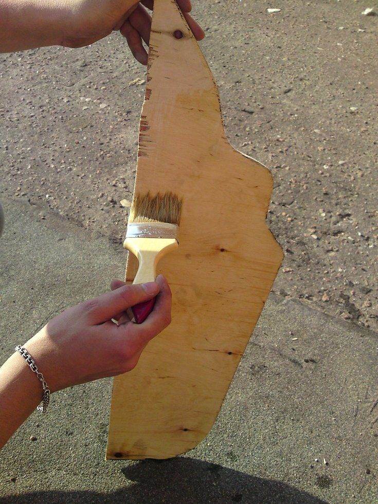

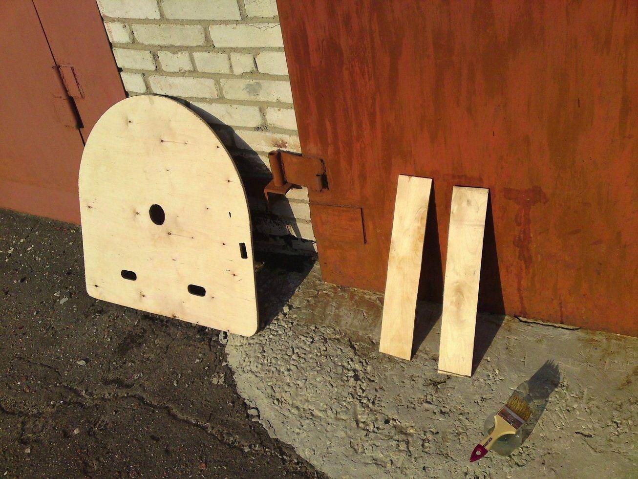

всю деревянную конструкцию обрабатываем пропиткой защитной
DSC02038.jpg [ 336.6 КБ | Просмотров: 17677 ]

все детали в сборе
DSC02045.jpg [ 362.99 КБ | Просмотров: 17657 ]
DSC02046.jpg [ 349.27 КБ | Просмотров: 17657 ]
DSC02047.jpg [ 286.92 КБ | Просмотров: 17657 ]

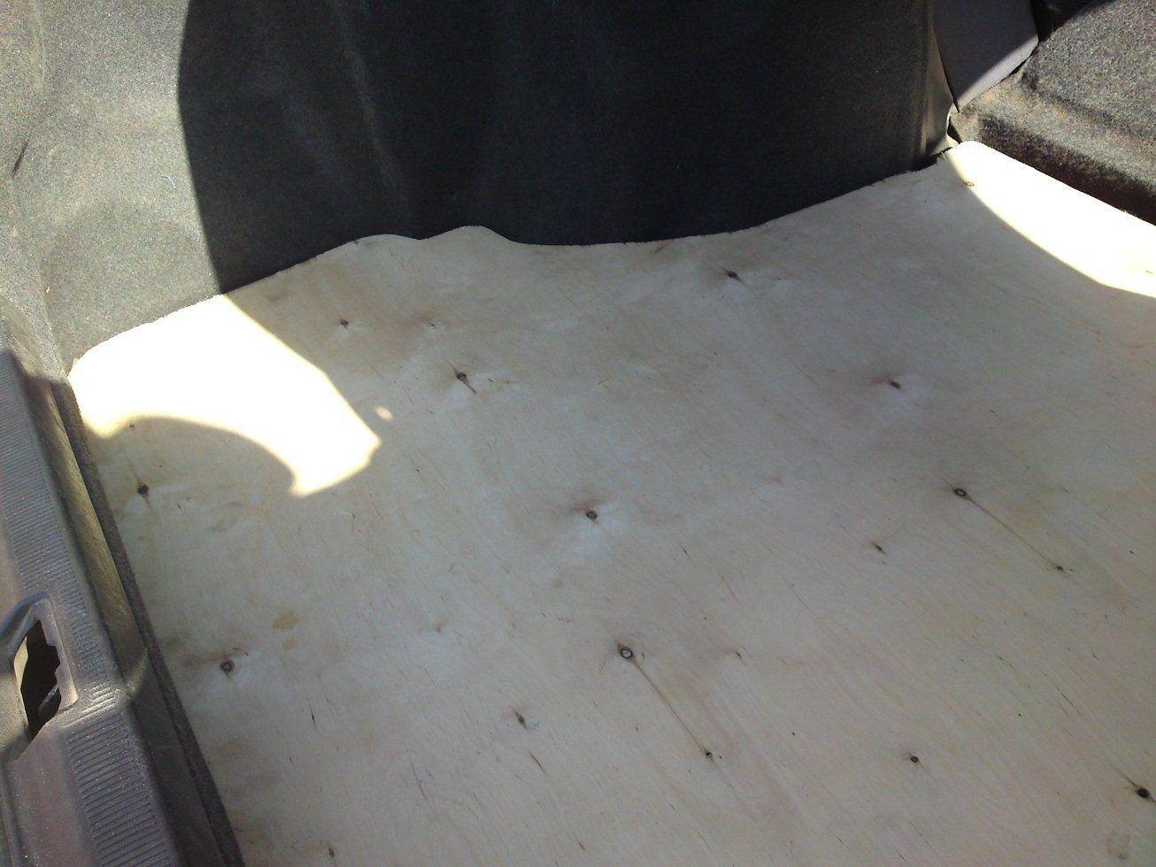

вот наконец то так смотрится это все в багажнике
DSC02048.jpg [ 322.88 КБ | Просмотров: 17651 ]
DSC02049.jpg [ 389.32 КБ | Просмотров: 17651 ]
и окончательная работа выглядит ТАК!!!!
DSC02050.jpg [ 470.92 КБ | Просмотров: 17651 ]

люк запаски посади на петли
я об этом тоже думал ,но он и так здорово расположился .тем более у меня сабвуфер в виде тубуса ррямо около сидушек стоит.
ни как не получалось.
Мне кажется так хуже будет. Скажем как вынимается обычно запаска при не пустом багажнике? Освобождается место над крышкой, крышка чуть приподнимается за отверстия для рук и запаска из под нее выдергивается. Если ставить петли - то прийдется ставить их не с боку, а с круглой стороны, обращенной к спинке заднего сиденья. а там можно поставить только одну петлю, да и та быстро ушатается. ИМХО конечно...
Афтару однозначно респект. :)
Автор:  aglobl [ Чт авг 18, 2011 12:36 am ]
Заголовок сообщения:  Re: пол в багажнике своими руками.(фотоотчет)
самое главное что не петля ушатается быстро, а сама древесина покоцается и поломается!ентого мне бы не хотелося , и в принципе лючек и так не плохо лежит и открывается , я специально выдержал зазоры чтобы он проще укладывался

Автор:  Woolf [ Ср авг 24, 2011 4:34 pm ]
Взялся бы изготавливать под заказ) Норм так получилось держи плюс)
А фанеру какой толщины брал?

Автор:  aglobl [ Ср авг 24, 2011 5:02 pm ]
почти угадали толщина 9 мм , сомневался долго , мол будет тяжелая и лишний груз возить ...
но когда все сделал получилось даже очень легко

я вот одно не пойму...фанеру ты прикручивал саморезами к полу? т.е. по сути дырявил пол багажника? или фанера просто лежит на полу....но судя по фоткам прикручена таки. не сгниет быстрее от этих дырок пол металлический?
нет это обман зрения , я еще из ума не выжил. прикручивать к полу это не по мне , тем более мне нужно чтобы пол в любой момент можно было снять , ну например для обслуживания поверхности металла , ведь он хоть и иностранный но с нашим климатом, и нашими реагентами .... сам понимаешь, когда нибудь зацветет. тьфу-тьфу-тьфу, чтобы этого не произошло 8)

Автор:  RADIK [ Чт авг 25, 2011 10:33 pm ]
А не поведёт фанеру от влаги? У меня из OSB 12мм и то чуть поплыла за год, хотя вроде влагостойкая? В идеале мне кажется из оргстекла или на подобии. снизу вибру и изолон.
