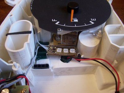

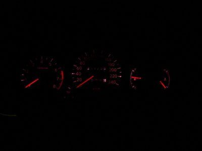

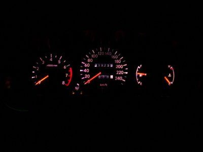

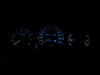

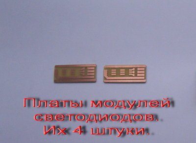

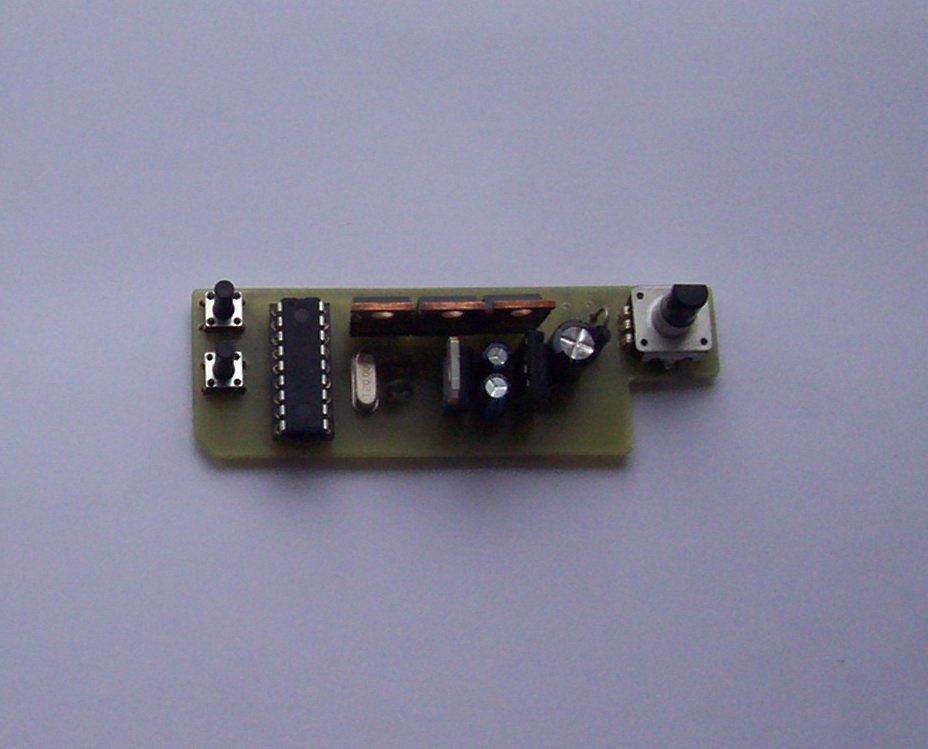

Всем привет! Как и обещал, фотоотчёт о внедрении RGB подсветки в приборку.
Надоела мне подсветка белая с красными стрелками и решил я сделать так, чтобы можно было цвет менять, под настроение. Со светодиодами проблем не возникло, однако, дорогие они у нас в городе - 58 руб. за штуку ((СМД)). Было принято решение купить светодиодную ленту и демонтировать с неё светодиоды и токоограничивающие резисторы. Лента продаётся у нас по 840 руб. за метр, но купить можно и 10 сантиметров, разрежут. Так вот, купил я 40 сантиметров, т.к. в 10 см. - 3 светодиода. И требовалось всего двенадцать, 4 модуля по 3 светодиода. Короче, вышло дешевле, но! ведь надо ещё и демонтировать их. Для меня это не проблема.
Следующим этапом стал подбор контроллера для управления светодиодами. Схем в интернете - очень много, но ни одна не соответствовала моим требованиям. А требования следующие: самое важное - минимум органов управления (пульт ДУ отпадает, не вариант!), второе, не менее важное требование - запоминание контроллером уровня яркости и цветового оттенка при выключении питания, ну и третье - простота схемы.
Немного похожую схему нашёл на сайте котов, после некоторой доработки и корректировки программы, получилось устройство, отвечающее всем необходимым требованиям. За написание программы спасибо человеку с ником Soir, который откликнулся на мою просьбу.

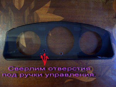

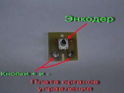

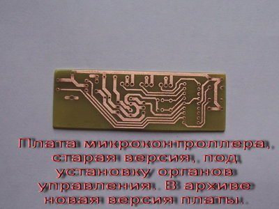

Далее была разработана печатная плата, что для меня также не составляет труда. Но, здесь возникла проблема. Изначально планировалось разместить органы управления сверху, на печатной плате контроллера. Но я не учел того, что приборную панель по кругу прикрывает декоративная накладка, так как разметка производилась на донорской приборке в домашних условиях. Пришлось добавлять ещё одну плату - для органов управления. Места свободного очень мало.

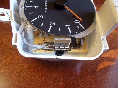

Самое сложное - было спаять светодиодные модули. Но это для меня, т.к. со зрением проблемы. Близко вижу только в очках, возраст, понимаете!

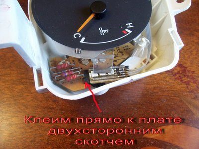

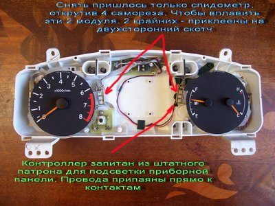

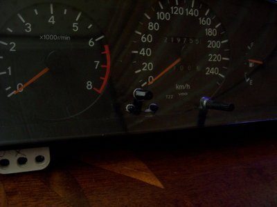

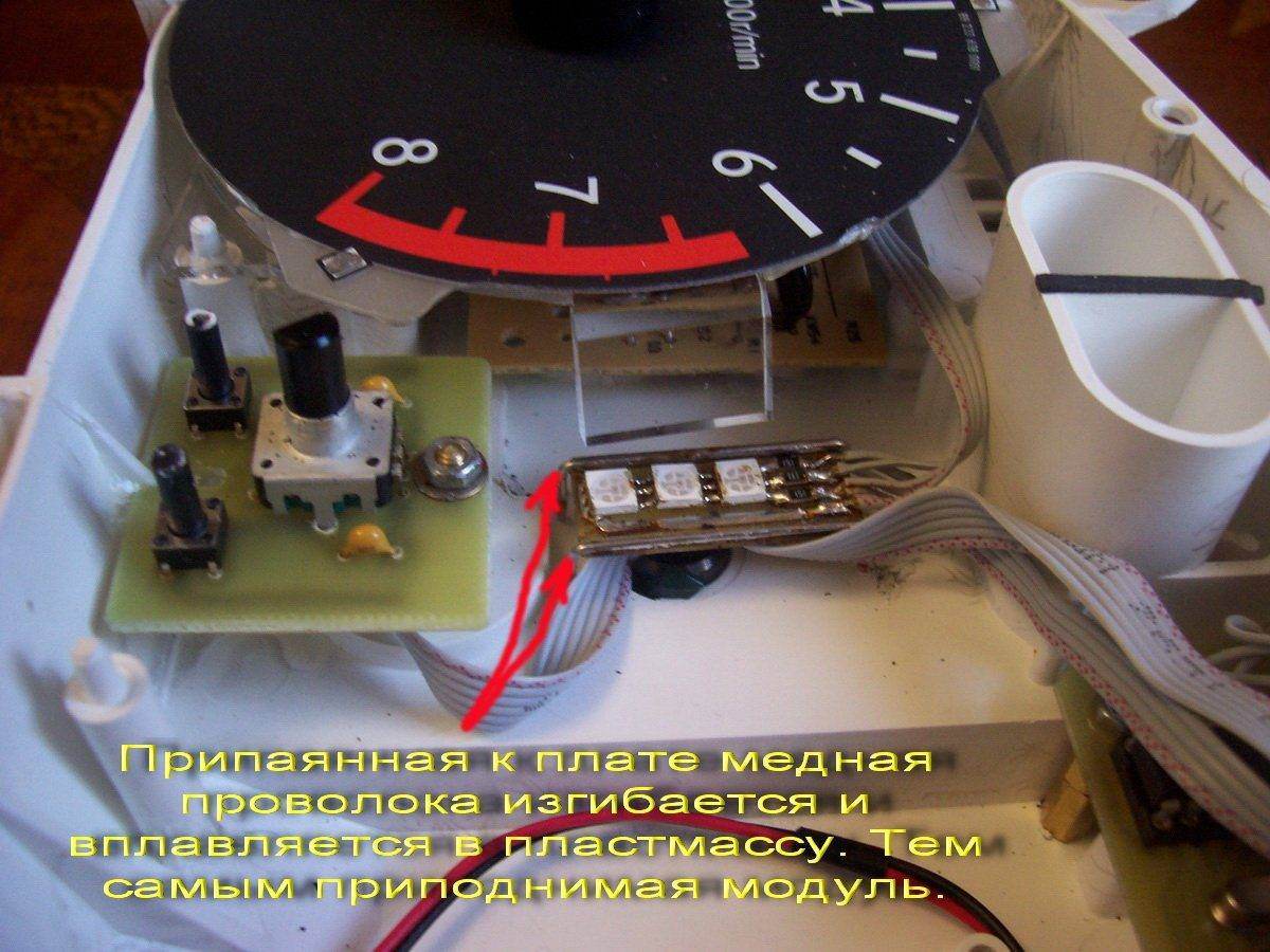

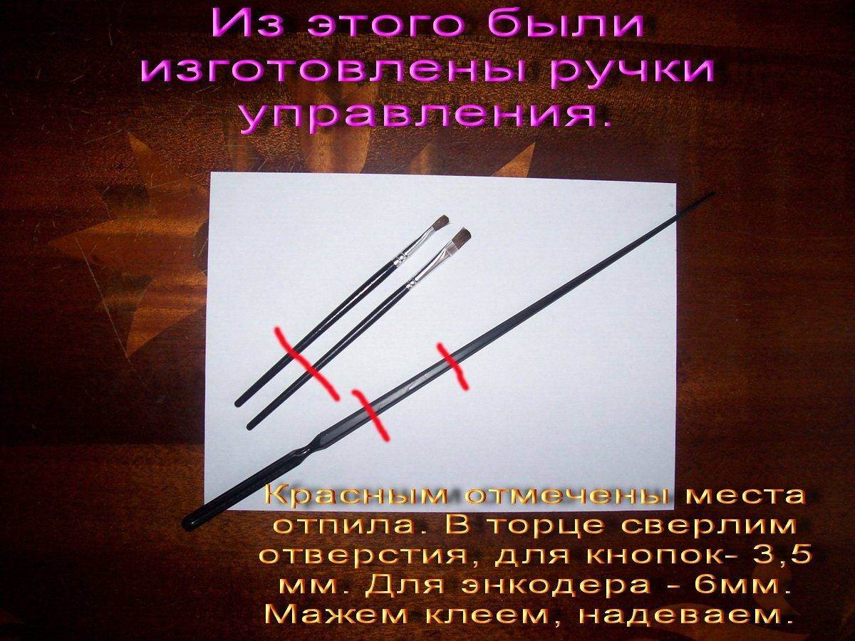

Установка всего этого хозяйства не составила труда, всё видно фотографиях. Проблема возникла с подбором ручек для органов управления, а также с разметкой отверстий для них. Здесь немного накосячил, с отверстиями, очень точно вымерять надо и аккуратно сверлить оргстекло. У меня оно немного треснуло.
Регулировка яркости осуществляется с помощью двух кнопок + и -. Энкодер с совмещённой кнопкой. Вращением энкодера выбирается необходимый оттенок. Нажатием на ручку энкодера выбирается режим - белый, цветной.
В архиве схема, печатные платы и прошивка для микроконтроллера. Будут вопросы - отвечу.

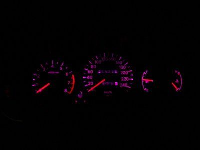

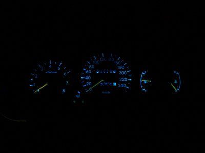

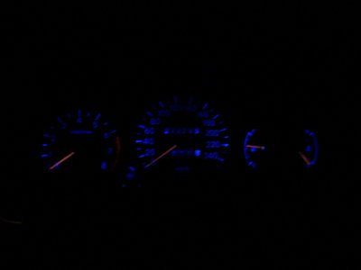

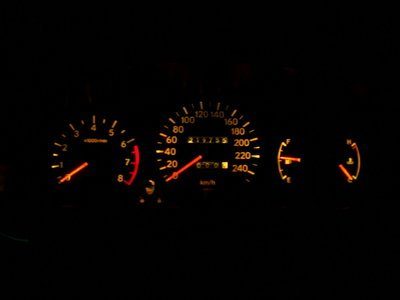

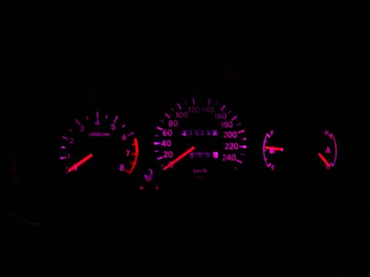

В заключение несколько фотографий с установленной в автомобиль приборной панелью. Фотоаппарат (старый он у меня) не способен передать истинных цветов. На самом деле всё гораздо красивее!

Итак, по моей просьбе, была переписана программа микроконтроллера, и из органов управления остался один энкодер!
Алгоритм следующий: вращением энкодера влево-вправо регулируется яркость, очень плавно (от минимума до максимума 6 оборотов), коротким нажатием на кнопку энкодера - смена свечения, белый-цветной. В режиме цветного свечения при длительном нажатии кнопки, более 1 секунды, включается режим смены цветовых оттенков, также вращением энкодера влево-вправо. Выбрав оттенок, снова длительное нажатие - регулировка яркости выбранного оттенка. По истечении 10 секунд, после вращения параметры заносятся в память контроллера. Запоминание параметров сопровождается короткой вспышкой светодиодов.
