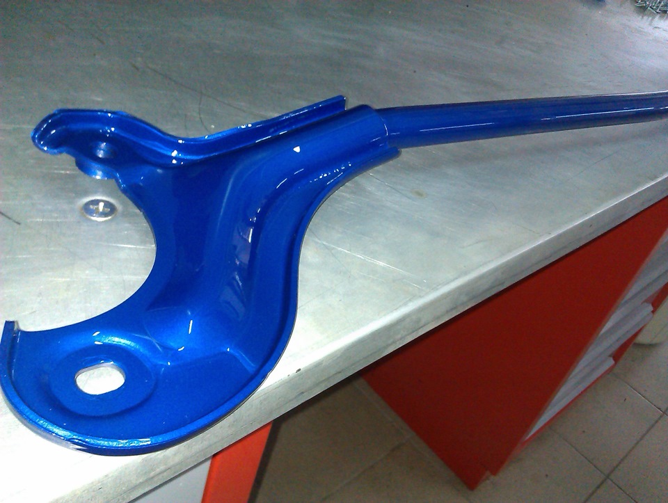

пришел ответ от производителя
Добрый день, Олег,
Для вашей машины можем предложить распорку за 2490 руб
https://rasporki.com/netshop/toyota/ave ... r_118.html
Материал распорки: сталь. Покрытие: полимерно-порошковое с возможностью предварительной оцинковки, тип/цвет покрытия распорки можно выбрать при оформлении заказа.
может кому будет интересно...

Kentavr писал(а):
почему? в чем может быть загвоздка?
Рестаил и дорестаил, разные чашки, но именно эта встанет всем, так на фото видно что внутреннее отверстие овальное, под оба вида чашек.
 Заголовок сообщения: Re: Распорки стоек и кузова
СообщениеДобавлено: Вт сен 29, 2020 9:41 pm
Сообщения: 983
Откуда: Украина.Днепр
Двигатель: 4A-FE,LB
Faranos писал(а):
Меж болтовые размеры - радиус и расстояния между крепежными болтами абсолютно одинаковы, разница в смещении центра амортизатора и соответственно всей обоймы резинового демпфера.

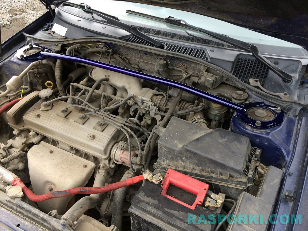

Kentavr
Олег, я извиняюсь не по теме :? .
На фото двигатель вроде 4А с БОШевским трамблёром, а вот впуск не пойму...Что за гибрид такой?

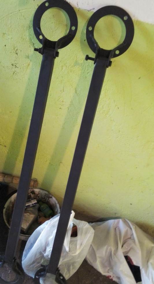

Решил занятся.
100р за материал + балон краски.
Не cusco конечно :D ,но свою функцию выполняет :igru_shka:

[quote="Дмб"]Решил занятся.
Могут быть проблемы. Распорка должна быть шарнирная ,как я понимаю, с трёх частей и более.
СообщениеДобавлено: Пн ноя 02, 2020 11:40 pm
Сообщения: 3629
виха
Что то я не наблюдаю у оригинальной распорки шарниров

У меня осталось 3 или 4 распорки на дорестайл. Самодельные. Можно доработать и на рестайл, немного подточив чашку.

igorjan
Фото...цена...
СообщениеДобавлено: Вт ноя 03, 2020 9:24 pm
а в чем разница?
СообщениеДобавлено: Вт ноя 03, 2020 11:27 pm
Сообщения: 3629
В опорных подшипниках
СообщениеДобавлено: Ср ноя 04, 2020 1:05 am
Сообщения: 205
Двигатель: 4a fe не лб
Отдам по 1200
IMG_20150717_141004.jpg [ 45.02 КБ | Просмотров: 15496 ]

Сообщения: 205
Диаметры чашек одинаковые. Нужно либо отверстия под шпильки расточить в перед по ходу движения. Либо в круглой " шайбе" подточить назад около 3мм.
