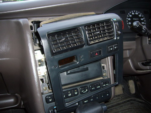

БелыйГусь, а как снять то панель центральной консоли?

НЕ туда пишите господа!  А  снимается центральная консоль просто. Она держится на четырёх защёлках.
Цитата с короновского сайта (но принцип одинаков):
Снимаем консоль...для этого в местах, обозначенных белыми точками, подцепляем эту консоль чем-нибудь тонким, например отвёрткой, или, как я, резаком. !!!Главное обмотать этот предмет (если он металлический) тряпочкой или изолентой, а то пластик на наших торпедо очень легко царапается!!!

Снизу можно не поддевать! И просто тянешь на себя. Главне металлические защёлки не потерять.

Не советую поддевать, лучше одной рукой взять за нижнее отделение, а другой за вентиляцию и потянуть на себя, защёлки ощёлкнуться:
СообщениеДобавлено: Вт янв 15, 2008 6:36 pm
Точно, я тоже без отверток обхожусь, сначала нижние по очереди, потом верхние отстегиваю :)

А я вот походу одну потерял :( Отходит в левом нижнем углу :(

Клипсы обычно падают на механизм управления печкой, или под обшивку тунеля у ног...

вот лампочки...диаметр 3 мм длинна 12 мм (на верхней одет колпачёк)
