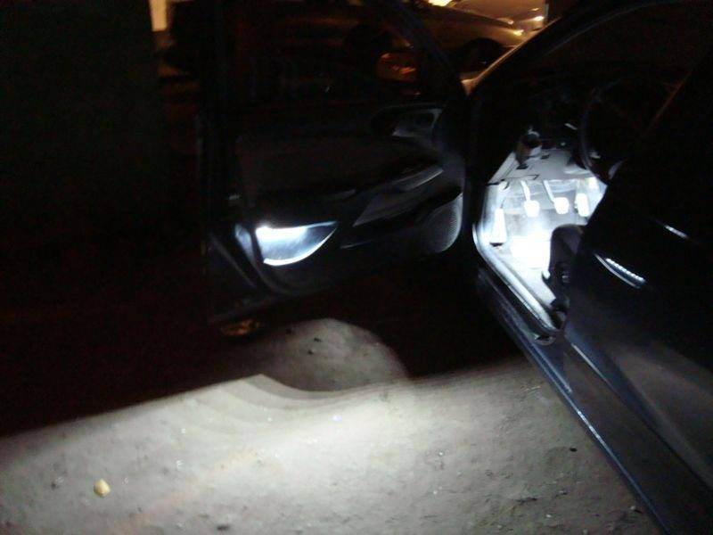

Можно схемы и не курить брать + откуда угодно а минуса от концевиков дверей как писалось выше.
Мы запитали полностью все от центрального плафона и ставили ленты под ручку, но не совсем удобно когда загораются вся подсветка при открытии любой одной двери.
Nogi+01.jpg [ 52.09 КБ | Просмотров: 20547 ]

ЖЕСТЬ! :o
это что там за прожектор?

Кусок ленты белой на однокристальных диодах длинной 15см в дверях и 20 в ногах.
Просто высоко пристроен от того и освещает так много.

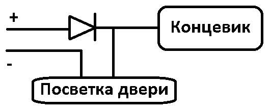

Хм... так а можно тогда поподробнее про диоды для развязки?
например минисхемку набросать как и что подключать... (простую схемку я прочитать смогу)
и какие диоды? мощные или так себе?
тащить по 2 провода - не проблема. Что значит морозоустойчивые? :shock:

Рисовать не умею :( :( :( На словах так: Разрезаем провод идущий на концевик той двери - которая светить должна. Диод на пару Ампер (ну FR207 например) катодом цепляем к концевику, и туда-же провод на дверной плафон. Анодом - к отрезанному от концевика проводу. И так с каждой дверью. Про подсветку ручек не помню кто идею предлагал, но суть-то проста.Плюс взять там-же, где и для дверного плафона, а массу в Коронах можно с контактов ЦЗ прям в двери взять, а вот в Каринах прийдется какой-то микровыключатель колбасить - можно тоже геркон с магнитиком.

Хм...
нечто вроде...
Подсветка двери....gif [3.34 КБ]

В нашем кузове концевик работает по массе. + береш где захочеш(найдеш) а - от концевика, и тогда плафон будет светится при срабатывании этого концевика.

Недавно пришли диодики, тестово попробовал, прикооольно работает...
