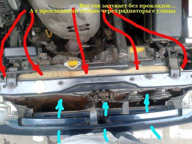

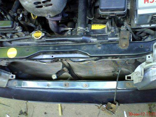

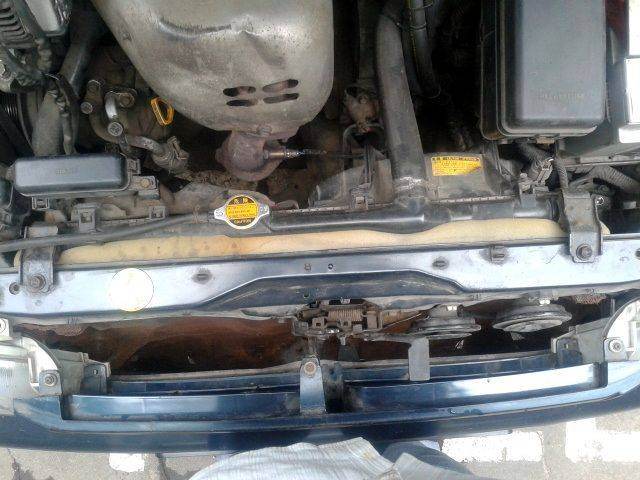

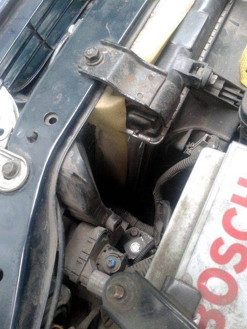

Видел как то на Камри и на Субару такую штатную прокладку между радиаторами. Решил поставить себе, не знаю нужна она или нет, навредит или поможет. Радиатор кондиционера немного больше водяного... но и поток теперь должен быть больше, щелей нет...

Когда работают вентиляторы - по одному или в паре, то они затягивают воздух не только с улицы, но и из подкапотного пространства, а там я думаю как в парилке - жарковато от работающего движителя... А в таком случае только с улицы, где наверное похолоднее... Только смущает одно но, параллон немного лежит на радиаторе кондиционера... хоть площадь прилегания не очень большая, но все же...

радиатор кондиционера больше и поэтому обрезать никак... и совсем не закрывает. толщина параллона 3 см, можно попробовать сделать по тоньше 2-1,5 см... но это только для боковых, верхнему фиолетово он упирается в бачки!
была идея согнуть кожух... но лень матушка раньше родилась!

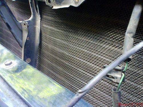

СообщениеДобавлено: Вт июн 18, 2013 1:53 pm
Как то так

Добавлено спустя 2 минуты 52 секунды:
Радиатор закрыт сеткой...
Fidel
я же говорю, подсмотрел на Камри и Субару... Значит для чего то это сделано на заводе-изготовителе!
DSC01284.jpg [ 90.78 КБ | Просмотров: 6991 ]
DSC01285.jpg [ 121.36 КБ | Просмотров: 6991 ]
