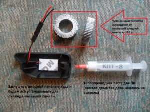

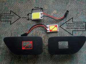

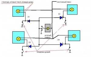

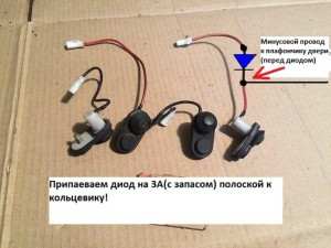

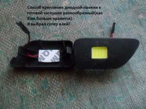

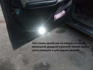

Давно хотел внедрить подсветку в двери,но цена новых плафончиков "кусается",
а б/у вариант-трудно найти(быстро разбирают).
Т.к. штатной проводки не было,проводил сам.
С расчётом на то,что каждый плафончик будет откликаться только на свою дверь!
P.S. Цена вопроса 84руб.(для двух передних дверей)
32 руб- одна диодная панель(брал 2шт)
20 руб взяли местные электронщики за два диода на 3А :(
SAM_3569.JPG [ 212.23 КБ | Просмотров: 23697 ]
SAM_3570.JPG [ 192.54 КБ | Просмотров: 23697 ]
SAM_3579.JPG [ 156.79 КБ | Просмотров: 23697 ]
SAM_3578.JPG [ 140.86 КБ | Просмотров: 23697 ]
для плафонов в дверь.jpg [ 146.9 КБ | Просмотров: 23697 ]
для плафончиков.jpg [ 67.34 КБ | Просмотров: 23697 ]
СообщениеДобавлено: Чт мар 16, 2017 11:47 pm
греются не по детски эти диодные панельки,надо на радиаторы ставить иначе сгорят,причем могут вполне раельно
СообщениеДобавлено: Пт мар 17, 2017 7:39 am
Сообщения: 270
Откуда: Серов
Поддержу Mer TV, если светодиоды на алюминиевой подложке,то греются как утюг.Ставил в плафон освещения на потолке,после 10 минут во включенном состоянии отпаялся провод,снял,так и валяются.Так можно и машину спалить.Могу скинуть ссылку на другие,они так же залитые,немного меньше размером,но ни греются совсем.

СообщениеДобавлено: Пт мар 17, 2017 12:00 pm
Достаточно последовательно резистор воткнуть на несколько Ом, и они не будут ни греться, ни лупить светом чересчур сильно.
Автору + за идею и воплощение.

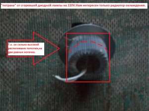

Спасибо за предупреждение!
Хотя нагреваться не успевает(дверь открытую долго не держу и зачем?)
Но учёл Ваши предостережения и подготовил некоторые элементы для охлаждения.

andrey.duke писал(а):
...и подготовил некоторые элементы для охлаждения.
И смысл в таком радиаторе?
Надо же чтоб площадь соприкосновения светодиода и радиатора была, и чем больше тем лучше. Вот если бы у твоего распиленного радиатора в середине вместо дыры была бы площадка алюминевая, тогда бы он подошёл, т.е. вот так бы он выглядел:
кругл радиатор.jpg [ 8.17 КБ | Просмотров: 23478 ]
А так ИМХО лучше взять алюминевую шинку или лист, и из неё уже вырезать прямоугольник в размер светодиодной лампочки как минимум, а можно и побольше.

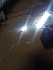

Я чето туплю а зачем диод на три ампера? у меня все это горит от бортовой сети в 12 в, или он для другого?
я сделал чуток подругому: взял текстолит вырезал по размеру заглушки налеил на него светодиодную ленту зеленую 5050м диоды (машина потому что зеленая) и прикрепил один конец к двери другой к концевику. Светит ярко не греется боле 40 градусов. а главное можно регулировать количесво диодов по желанию)
Теплопроводная паста и должна была заполнять дыру в середине,для лучшей теплоотдачи.
Для того,чтобы каждый плафончик откликался только на свою дверь(т.е. при открытие одной из дверей остальные не горели)
Сегодня ради эксперимента подержал дверь открытой.Не особо она и греется.Так что и заморачиваться с теплоотдачей не стану.
С открытыми дверями не езжу. Да и для чего постоянно держать открытые двери?

Заказывал один вариант,сейчас у него появились еще другие,размер конечно не тот,что у автора,но можно соединить под размер.https://ru.aliexpress.com/item/Big-Prom ... 0.0.8ZY2KN Есть еще такой вариант https://ru.aliexpress.com/item/Brand-Ne ... d21d090fe8 это для примера,у него не брал,но поставил такие же две панели в центральный плафон салона.
Ситуации разные бывают,я например частенько что то ковыряю в машине,ну или прибираюсь,двери окрыты.Также бывает оставляю машину в рабочем гараже,бывает мешается,перегоняют,дверь до конца не закрывают,плафон горит.Ну его нафиг,зато я не переживаю.

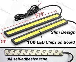

Medved писал(а):
Тогда будет греться резистор, понадобиться керамический от 5 ватт с креплением на кузов для теплоотвода
:o я же не с фарой головного света предлагал резистор последовательно поставить.
В качестве эксперимента взял светодиодный элемент, как на фото, используется в качестве ДХО, по мощности явно поболее, чем у автора. Его ток потребления составил 85мА, т.е. мощность около 1 Вт.
Последовательно включил резистор на 10 Ом, ток стал 54 мА, рассеиваемая мощность на резисторе согласно формуле - всего лишь 30 мВт,
при 30 Омах ток - 32 мА, мощность опять же 30мВт.
Так что говорить о каком-либо серьезном нагреве смешно, резистор на полватта оставался совершенно холодным.
