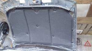

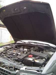

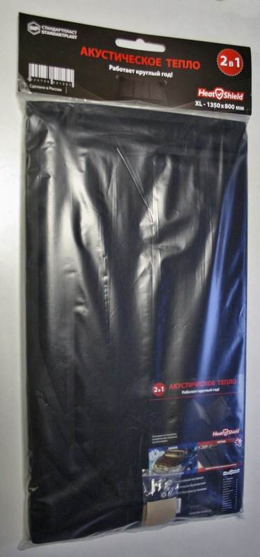

вот что нашел на драйве:
https://www.drive2.ru/l/473274610767364981/
Бьются в Emex и Autodoc
Размер ХL — 057890100
Размер L — 058060200

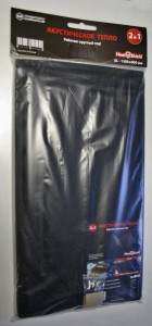

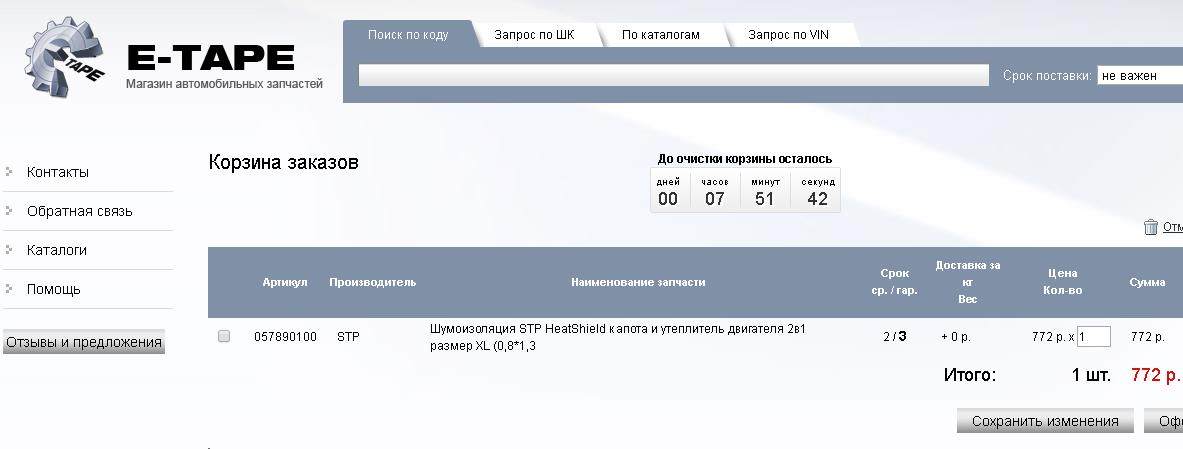

нашёл за 800
2017-05-16_16-08-17.jpg [ 51.28 КБ | Просмотров: 23452 ]

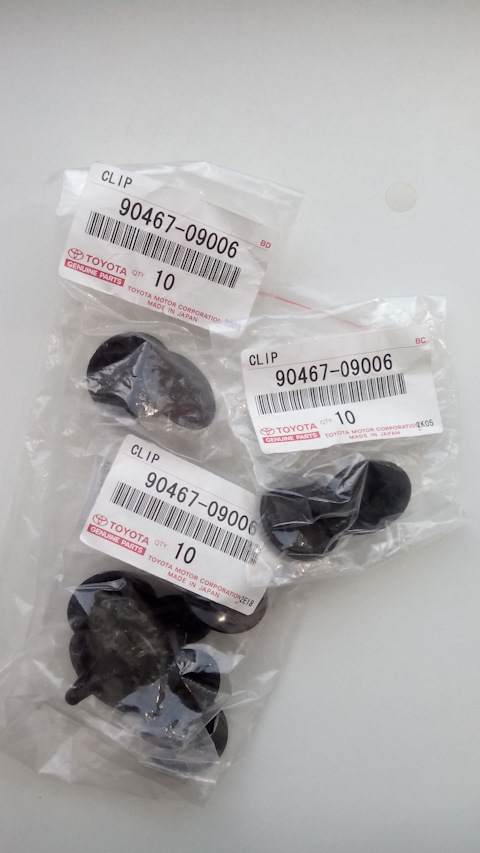

и на драйве упоминает про пистоны для лучшего крепления... (10шт)
ff989f1s-480.jpg [ 92.2 КБ | Просмотров: 23450 ]
90467-09006

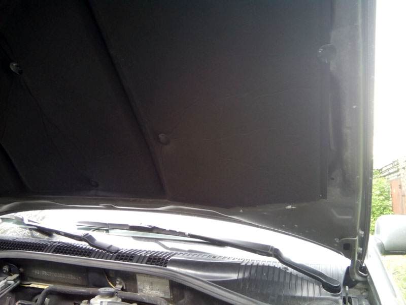

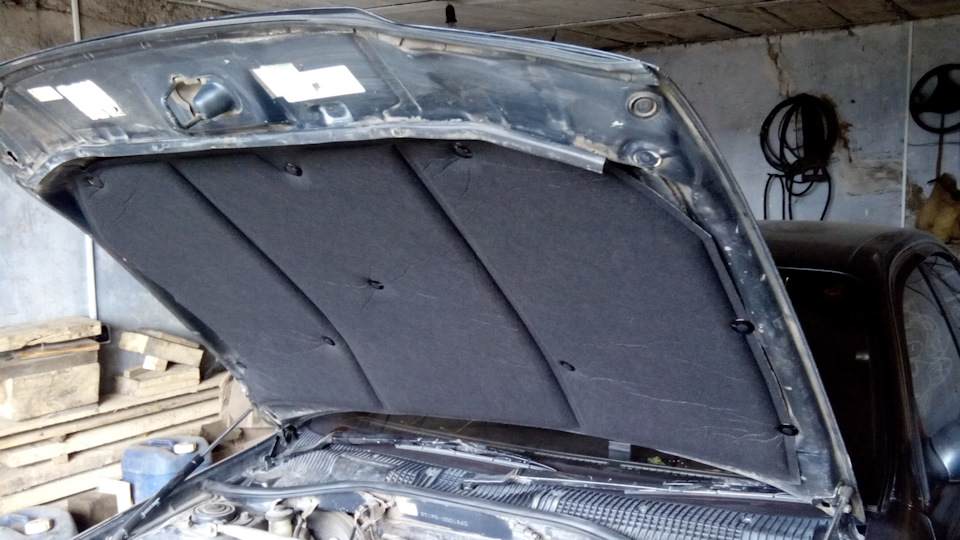

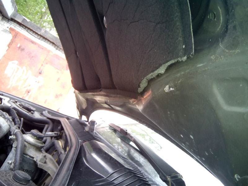

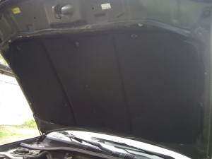

Установил вышеуказанное изделие.
На фото все видно. Брал XL. Подрезал так, чтобы не было мочалки по торцам и не мешало резинке передней панели, при этом средние боковые едва зацепились, а внизу зацепил только правый, левый остался без крепежки. Материал неплох, поджигал - не горит, а плавится. Кстати, для информации, крепежных отверстий под шумку на капоте 11, а не 10. Но в моем случае установить удалось только 10. По поводу шумоизоляции сказать не могу, на моем моторе это понятие достаточно условное. Всем успехов)
Итого, по сравнению с оригиналом:
-применимость к нашей модели 3+
-материал 4
-цена 5

Дело не в моторе, а в снижении уровня шума. Ухо чувствует разницу более 3дБ. Эта штука поглощает 1-2дБ от общего шума двигателя, поэтому неудивительно, что ты не услышал разницу.

Ну если 1-2, то толку от нее ровно 0)

Я вообще-то думал :du_ma_et: ,что на дизельных, шумка стоит штатно :o ?

стояла штатно, но за 22 года как-то истрепалась))
