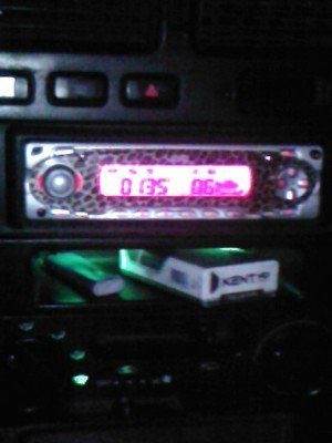

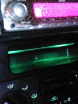

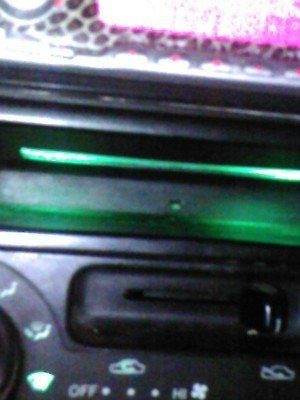

данная тема особенно актуальна для тех,кто проводит много времени в автомобиле в темное время суток.В кармане мелочей очень часто приходится искать всякую мелочь,и ночью меня это ужасно напрягало,то уронишь что-нибудь пока ищешь,то достаешь по несколько раз не то что нужно,вообщем сделал такое.Прорезал окно,приклеил пластинку из орг стекла,предварительно заматованную шкуркой(чтоб в глаза не било),купил два диода под цвет всей остальной подсветки,из текстолита вырезал еще пластинку и установил их там,соединив параллельно.Дальше все просто,разъем папка/мамка и к подсветке прикуривателя.Извиняюсь что не сфотографированно детально,лень снимать )) и за телефонное качество фото тоже,в реале свет рассеивается равномерно,и смотреть приятнее )

Уахаха гламурненький мафон %)

Сам мАфон так то ничего, надёжный (JVC вроде, если не ошибаюсь), но оформлен стрёмно... :)
А по теме... подсветка норм., хотя и незачем так ярко, ИМХО потускнее будет лучше, не так навязчиво...

У меня мафон Пионер стоит с 30-ю вариантами подсветки. Так вот когда взгрустнется - тоже розовенький цвет ставлю..... :twisted:
А по теме: мне более уютно в авто когда минимум света! По этой причине и не делаю подсветку ног.
Но идея хорошая!!
там не ярко,сравни с яркостью того же самого розового майфуна :? все смотрится супер,жаль на фото это не передать )
