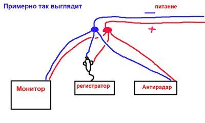

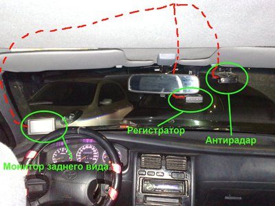

у себя сделал вот так как на фото ниже, запитался из багажника , проводка вся под обшивкой потолка , сделал когда делал шумку крыши . С тройниками не стал колхозить ибо убого выглядит и к тому же проводов куча по всему салону , кишки эти висят постоянно . А тут все аккуратно убрано и ничего не мешается и прикуриватель свободен .
Вот то что хотел,а в багажнике каким образом ты запитался ? от толстого плюса,всё через предохранитель ?

не , без предохранителя , тупо нашел свободную фишку какую то в левом заднем крыле ,и в ней нашел плюс с минусом которые появляются при включении замка зажигания , туда и подцепился :)

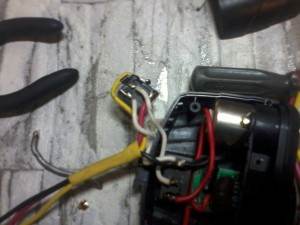

разобрал эти вилки их и посмотрел че внутри , у регистратора была микросхема в вилке , а у антирадара не было , вот у радара срезал вилку и смотал с питанием , у монитора также , у регистратора припаял два куска провода примерно по 10см к контактам вилки , и эти провода так же смотал с питанием.

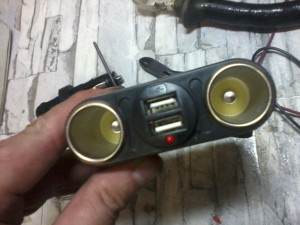

С появлением различных автомобильных гаджетов появилась проблема с розеткой прикуривателя. Суть проблемаы в том, что постоянно не хватает свободных гнёзд для питания. А ещё в наших машинах штатный прикуриватель начинает работать с режима "ACC" и при запуске двигателя питание отключается (во время прокучивания стартером). В результате все устройства, включенные в штатный прикуриватель, перезагружаются. Предлагаю вот такой вариант реализации тройника. Внешние устройства включаются в бордачке, а провода прячутся за обшивкой. Питание устройств осуществляется только во время работы двигателя!
Комментарий к файлу: Для размножения гнёзд прикуривателя был приобретён тройник.
1.jpg [ 164.51 КБ | Просмотров: 4100 ]

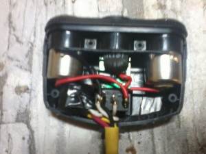

Реле можно использовать любое малогабаритное с катушкой на 12 Вольт и током коммутации не меннее 3 Ампер. Монтаж выполняем навесным монтажём.
2.jpg [ 150.9 КБ | Просмотров: 4100 ]
Комментарий к файлу: После припайки проводов к реле все тщательно изолируем и размещаем внутри тройника.
3.jpg [ 156.7 КБ | Просмотров: 4100 ]

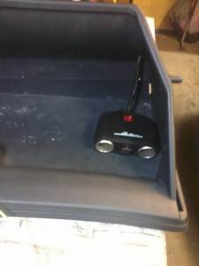

Комментарий к файлу: Для удобства я разместил тройник в бардачке. Приклеил на двухсторонний скотч.
5.jpg [ 96.05 КБ | Просмотров: 4100 ]

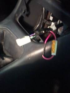

Комментарий к файлу: Првоода питания подключаем на штатном разъёме прикуривателя
7.jpg [ 113.54 КБ | Просмотров: 4100 ]

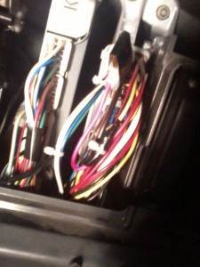

Комментарий к файлу: Провод для управления схемой (жёлто/красный) подключаем либо на гегераторе, либо за бордачком находим этот провод на блоке упрвления (справа от ЭБУ двигателя) в верхней фишке.

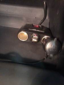

Комментарий к файлу: Окончательный вид получился вот такой. Также можно использовать гнёзда "USB" для питания или зарядки различных устройств.
9.jpg [ 105.82 КБ | Просмотров: 4100 ]
