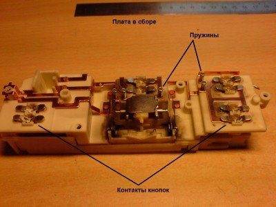

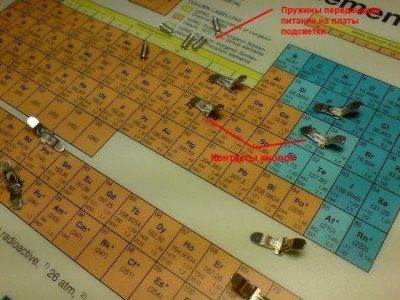

6. Имеем: нижнюю часть, верхнюю часть, 5 пружин (они передают напряжение с нижней платы на платы подсветки), 8 контактных пластинок (с кнопок).

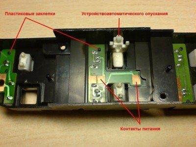

7. Водительская кнопка реализована на самой плате (рисунок) - Главное не потерять устройство автоматического опускания (пружина с пластиковым цилиндром вставленные в кнопку снизу - рисунок)

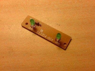

Платы подсветки:
На верхней части видим кнопки и платы. Платы (3 штуки) фиксируются пластиковыми заклепками. Я из не ломал а поступил след образом:
1. взял пинцет
2. грел его над газовой плитой
3. сплющивая, вытягивал (удлинял) заклепки.
4. Затем вытащил платы и перепаял на них диоды (надо прозвонить тестером диоды на плате - узнать где плюс и так же впаять новые диоды).
5. Поставил на место платы и паяльником расплющил заклепки.

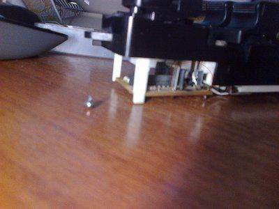

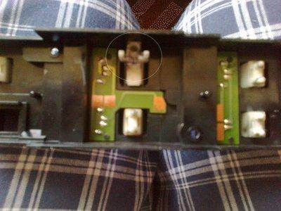

Прошу прощения, что пишу в этой теме. Может есть у кого фото или кто-то подскажет, что за металлический шарик вывалился при разборке блока стеклоподъёмников и что такое сгорело (обведено красным). Фотку нормальную не могу сделать-не могу сфокусировать.

шарик, потом пружинка. это фиксатор внутри кнопки...

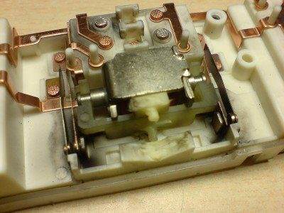

Я так понимаю отсюда?

Здесь пластмассовый штырек с пружинкой стоят.
Металлического шарика в блоке стеклоподъемников не припомню

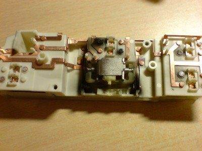

Всё, разобрался. Всё работает. Шарик со своей пружинкой стоит под механизмом автоподъёма/опускания. Он его и центрует. Появилась другая проблема-не опускает и не поднимает стекло в автоматическом режиме. Подозреваю, что что-то сгорело на плате.

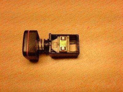

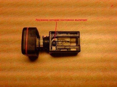

Ребята, а есть у кого-нибудь эта пружинка? Хочу кнопку отремонтировать, бывший хозяин потерял пружинку.
