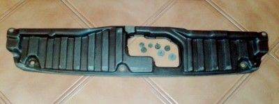

Наконец сбылась небольшая мечта. Получил Декоративную подкапотную накладку на радиаторы (53292-20100 Уплотнение передней панели). Но, на "ласточку она не становится - нет креплений. Вот небольшой фото отчет по установке...
Комментарий к файлу: Еще раз спасибо Классику...

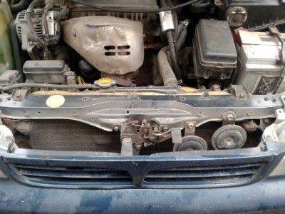

Комментарий к файлу: Без накладки
20131117_134507.jpg [ 151.51 КБ | Просмотров: 8825 ]

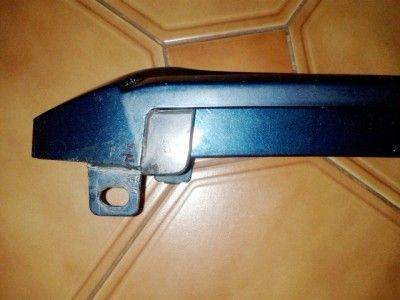

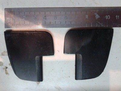

Комментарий к файлу: Изготовил дополнительные кронштейны два по бокам, один по центру и приклеил к "ласточке"

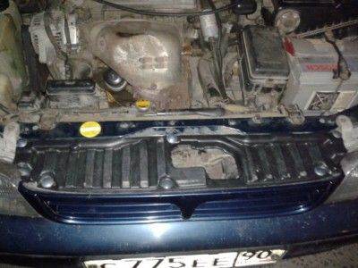

Комментарий к файлу: Вот что получилось. Пистоны взял от крепления обивки Газели, но держат не очень плотно... потом подумаю какие приобрести потом. В лучшем варианте это пистон на 8 с елочкой...
20131120_174822.jpg [ 142.32 КБ | Просмотров: 8825 ]

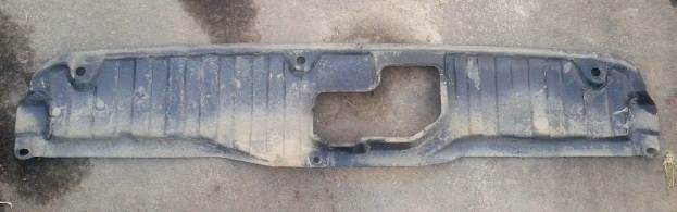

снял по необходимости замены радиатора кондея. поразился сколько грязи она задержала на себе и не пустила под капот...

Ребят, я когда себе ставил данный девайс на свой дорестайл, ничего не добавлял (дополнительные накладки и т.д.), всё решилось и так путём сверления двух отверстий на 6мм под пистоны, в креплении решётки радиатора. Всё остальное встало как положено :wink:
