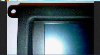

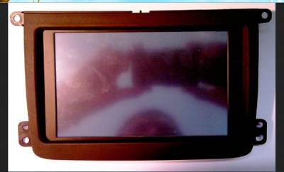

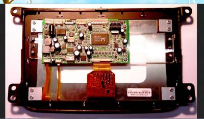

отвёз Стасу рамку под 2 дин и матрицу Самсунговскую.Будет он из этого делать одно целое
Моник готов!Ура!!! :roll:
Снимок.PNG [ 250.15 КБ | Просмотров: 6970 ]
Снимок.PNG 1.PNG [ 404.32 КБ | Просмотров: 6970 ]
Снимок.PNG 2.PNG [ 434.56 КБ | Просмотров: 6970 ]

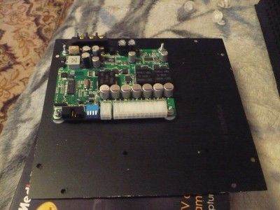

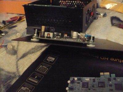

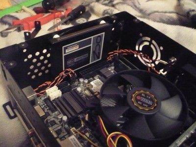

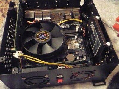

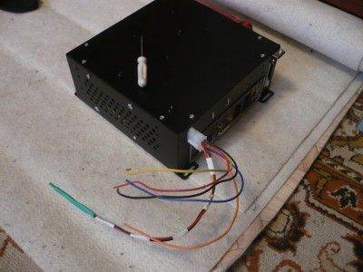

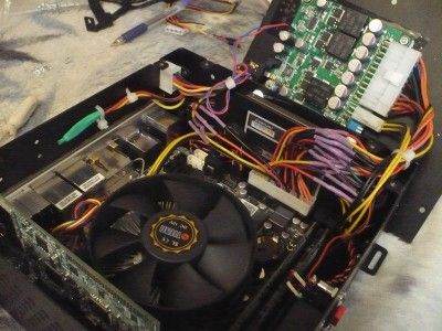

Что-то я подзабросил темку. :? Вчера начал и сегодня закончил окончательную сборку системника,укоротил косу,установил блок питания и жёсткий диск.Пришлось повозиться чтобы всё поместить в корпус.Этот корпус изначально не рассчитан под блок питания 4м,но всё поместилось.Решил всё же поставить всё в багажник,в идеале подвесить усилитель и системник к задней полке.Осталось докупить кое-что по мелочи и думаю в следующий приезд с работу всё же установлю комп в машину.
P1040828.JPG [ 185.5 КБ | Просмотров: 6674 ]
P1040826.JPG [ 172.6 КБ | Просмотров: 6674 ]
P1040825.JPG [ 157.72 КБ | Просмотров: 6674 ]
P1040836.JPG [ 145.8 КБ | Просмотров: 6674 ]
P1040835.JPG [ 214.22 КБ | Просмотров: 6674 ]
P1040829.JPG [ 194.22 КБ | Просмотров: 6674 ]
