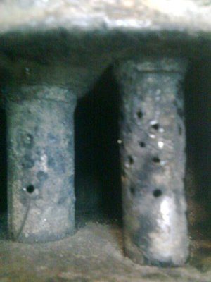

С приходом морозов левый глушитель перестал дымить вообще, в нём даже снег не таял, машина перестала ехать и начала подтраивать, решил снять глушитель и посмотреть что с ним, я предполагал что он мог замёрзнуть, но не думал что так сильно :D Замёрзла вся труба от двойника до самого глушителя, это кажется что есть небольшое отверстие, на самом деле при снятом глушителе из трубы даже дымок не шёл, труба замёрзла окончательно и в итоге её могло просто порвать льдом. Завёл машину и начал греть трубу газом из балончика, через 10 минут труба начала оттаивать, пару раз хорошо газанул весь лёд вылетел.
Фото0223.jpg [ 65.51 КБ | Просмотров: 8146 ]
Комментарий к файлу: Разрезал глушитель, в нём вообще больше половины льда, положил на печку, через 30 минут весь лёд растаял вылил воду и приступил к чистке внутренней части глушителя.

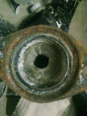

Фото0226.jpg [ 46.82 КБ | Просмотров: 8146 ]
Комментарий к файлу: здесь видно на сколько сильно закоксованы каналы, это результат 19-ти летней эксплуатации, второй глушитель скорее всего такой же.

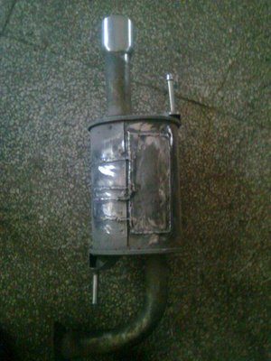

Фото0227.jpg [ 36.01 КБ | Просмотров: 8146 ]

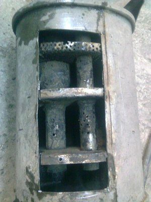

Комментарий к файлу: Почистил, друг заварил полуавтоматом, варил на самом минимуме и то прожигает очень тонкий металл, но ни чего всё нормально заварил ни где ни сифонит. Поставил глушитель на место, машина перестала подтраивать поехала лучше, ну и дым пошёл как полагается, только с правой "банки" всё равно по сильнее идёт.
Фото0230.jpg [ 49.03 КБ | Просмотров: 8146 ]
