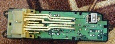

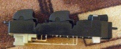

Youstas писал(а):
Блок тот который якобы не разбирается, разбирал уже раз 10-ть!!!!!
Как разобрать то его ? Если можно то пошагово.

Frant писал(а):
Есть поис и далее подробные фотки по конструкции самой кнопки. Самое сложное это понять принцип защелки кнопки. Фотки моих расковыренных кнопок на первой странице. Но судя по фотке схемы у тебя нет штатных отверстий под дополнительные диоды и сопротивления, придется городить по месту. Штатные места в самой кнопке скорей всего есть.

видел я твои фотки. Все равно по ним непонятно как снимать. Лучше расскажи

СообщениеДобавлено: Пт май 15, 2009 4:29 pm
Сообщения: 538
Бэндэр, на вкус и цвет любителя нет :)
Frant, я разбирал блок так же как на рисунке Youstas. Принцип такой: берешь набор часовых отверток. просовываешь сначала снизу под кнопку (сбоку), а потом подаешь отвертку на 180 градусов (переварачиваешь) и отгибаешь защелку. материал кнопки такой что он не ламается а рвется. Это не страшно. можно потом его пригладить горячей отверткой и в рамке этих дефектов видно не будет. я мудохался часа 2. говорю сразу - легко не будет :)
