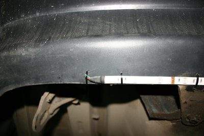

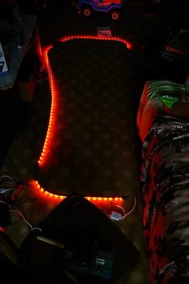

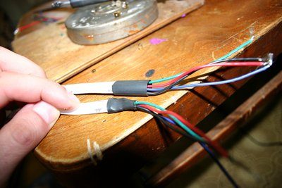

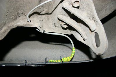

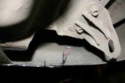

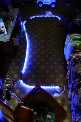

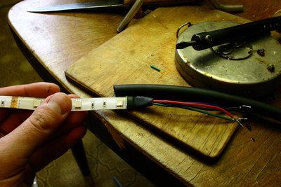

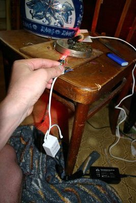

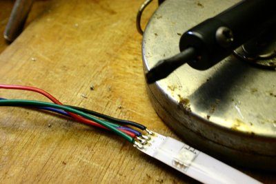

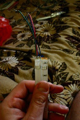

Всем доброго времени суток! Решился я на даную затею так как устал быть сапожником без сапог)))) (торгую оптом светодиодными лентами).
Перечень инструментов и подручных средств:
Хомут пластиковый обычный длина в районе 10 см.(1 маленькая упаковка штук 50 хватит)
Хомут с возможностью крепежа на саморез(белый на фотках) 1 мал уп
Паяльник, олово припой
Светодиодная лента 5метров мульти(RGB)
15 метров UTP провода(Интернет) кат 4е
саморез с прес шайбой(помоему он так называется) по металлу 50 штук за глаза(!!!!!КАЖДЫЙ САМОРЕЗ ВГОНЯЕМЫЙ В ДНИЩЕ АВТО ОБЯЗАТЕЛЬНО СМАЗАТЬ АНТИКОРРОЗИЙНОЙ МАЗЬЮ)
Шуруповерт
Сверло тоненькое (3-4размера)
термоусадочная трубка С КЛЕЕВЫМ ОСНОВАНИЕМ внутри 50 см
кабель канал 15х10 6 метров на всякий случай
Желание, умелые руки и куча свободного времени. Лучше сеё мероприятие выполнять на подъемнике... Я умудрился на яме

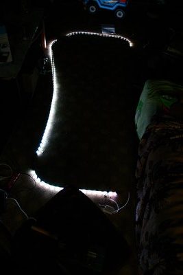

Фоткал только основные моменты да и то половина пропала так что спрашивайте все расскажу.

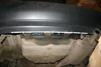

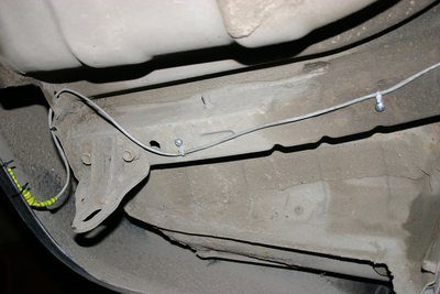

Сзади буду переделывать, так как едущий сзади видет ленту... Идея только одна на крепежи пристегнуть кабель канал сверху крепежа бампера
Ну и некоторые сохранившиеся фотки:
Добавлено спустя 2 минуты 54 секунды:
еще
Добавлено спустя 58 секунд:

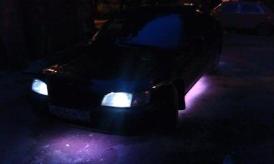

Ну и результат:
IMG_0601.JPG [ 475.19 КБ | Просмотров: 11084 ]
IMG_0602.JPG [ 461.79 КБ | Просмотров: 11084 ]
IMG_0603.JPG [ 363.49 КБ | Просмотров: 11084 ]
IMG_0607.JPG [ 294.88 КБ | Просмотров: 11084 ]
Комментарий к файлу: тест не бойтесь перемкнуть провода) не чего страшного не случится
IMG_0609.JPG [ 316.56 КБ | Просмотров: 11084 ]
IMG_0611.JPG [ 362.23 КБ | Просмотров: 11084 ]
IMG_0612.JPG [ 353.66 КБ | Просмотров: 11084 ]
IMG_0613.JPG [ 286.53 КБ | Просмотров: 11084 ]
IMG_0614.JPG [ 223.82 КБ | Просмотров: 11084 ]
IMG_0615.JPG [ 340.03 КБ | Просмотров: 11084 ]
IMG_0616.JPG [ 314.02 КБ | Просмотров: 11079 ]
IMG_0617.JPG [ 192.17 КБ | Просмотров: 11079 ]
IMG_0619.JPG [ 281.47 КБ | Просмотров: 11079 ]
IMG_0620.JPG [ 327.6 КБ | Просмотров: 11079 ]
IMG_0621.JPG [ 282.56 КБ | Просмотров: 11079 ]

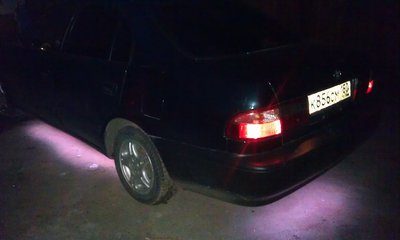

а фото как светит? предполагаю засветка тока по контуру.

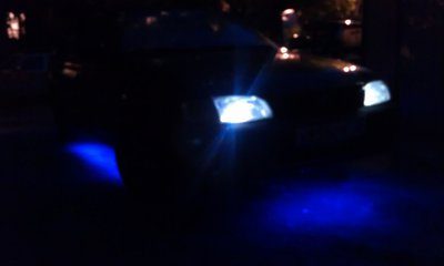

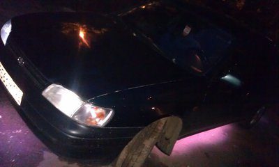

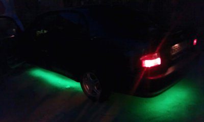

Фоткал с телефона так что за качество не ругайте.
Всем спасибо за просмотр)
СБЫЛАСЬ ММЕЧТА ИДИОТА :ya_hoo_oo:
Добавлено спустя 33 секунды:
Артурартур
Опередил)))
IMAG0056.jpg [ 134.19 КБ | Просмотров: 11074 ]
IMAG0057.jpg [ 142.99 КБ | Просмотров: 11074 ]
IMAG0058.jpg [ 122 КБ | Просмотров: 11074 ]
IMAG0059.jpg [ 126.2 КБ | Просмотров: 11074 ]
IMAG0060.jpg [ 102.23 КБ | Просмотров: 11074 ]
IMAG0061.jpg [ 189.58 КБ | Просмотров: 11074 ]
IMAG0062.jpg [ 195.17 КБ | Просмотров: 11074 ]

засвети все днище,будет еще лучше )

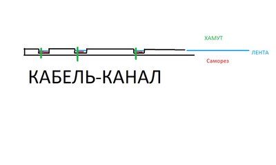

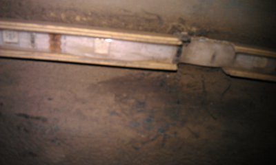

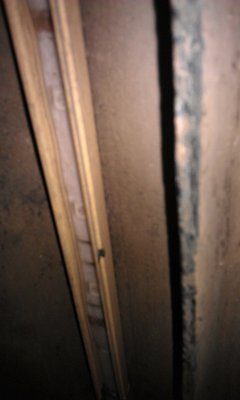

По порогам за домкратным ребром пустил ленту в кабель канале, как окажусь под машиной сфоткаю-выложу. пока же смогу набросок на пэйнте нарисовать... уан сек

Лента у меня продается только по 5 метров цена ориентировочно 1200-1300, цену контролера завтра напишу
Добавлено спустя 46 секунд:
Схема крепежа по порогам

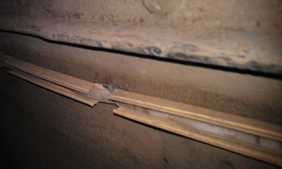

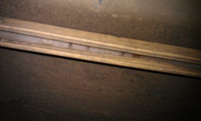

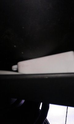

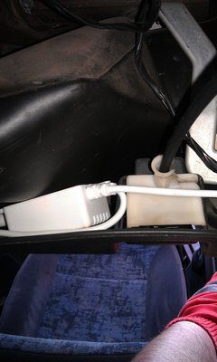

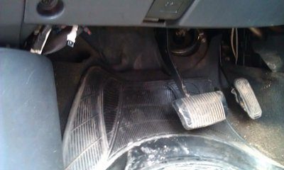

Обещанные фотки кабель каналов по порогам и блок ленты под рулем
IMAG0077.jpg [ 211.76 КБ | Просмотров: 10953 ]
IMAG0078.jpg [ 88.14 КБ | Просмотров: 10953 ]
IMAG0079.jpg [ 152.66 КБ | Просмотров: 10953 ]
IMAG0080.jpg [ 240.47 КБ | Просмотров: 10953 ]
IMAG0081.jpg [ 243.07 КБ | Просмотров: 10953 ]
IMAG0082.jpg [ 117.8 КБ | Просмотров: 10953 ]
IMAG0083.jpg [ 264.48 КБ | Просмотров: 10953 ]

Перестала работать лента(обрыв в районе глушака) , перед и правый порог лучезарят , а вот попа и правый порог каришы отказали, буду смотреть пока не похолодало, разрыв цепи! Заодно ленту спрячу на "попе"
