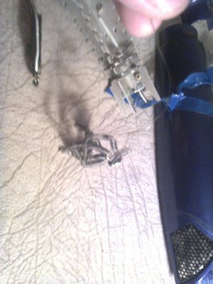

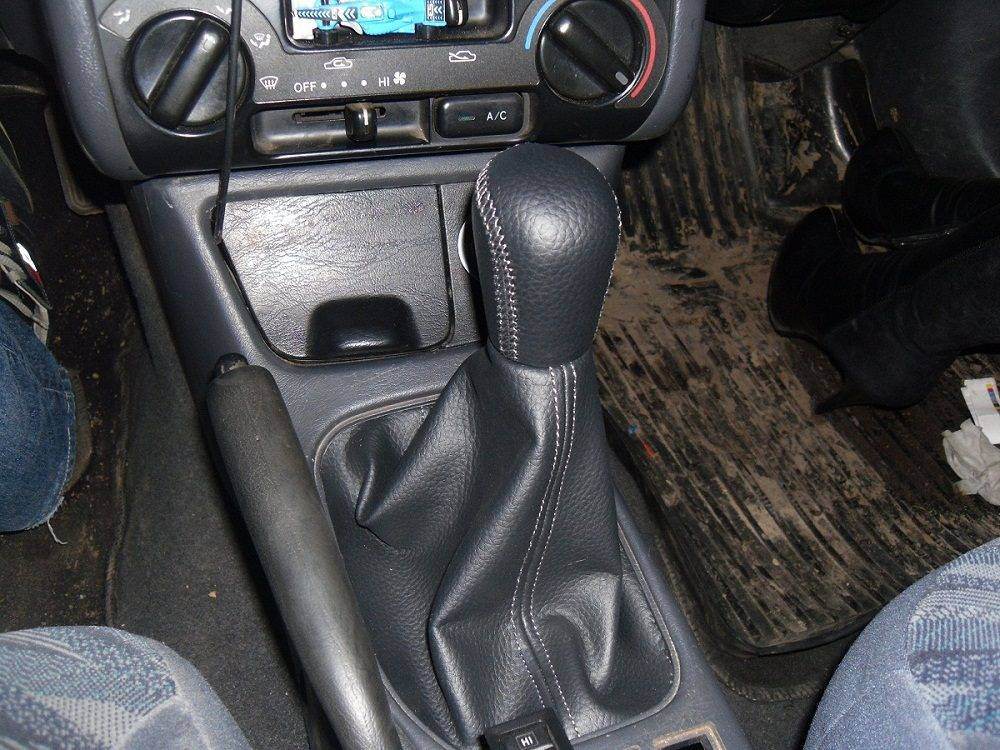

Так как отдельные файлы разбросаны по темам,решил собрать все в кучу,вдруг захочет кто повторить )
Буду краток :D
1.Колбасим нерабочий фен с целью вынуть нихром.(Можно утюг,тен и т.д,можно купить нихром)
2.Кусок нужен метра два три,мерим сопротивление.Если большое уменьшаем путем складывания в два слоя,вообщем играемся ,и добиваемся сопротивления около 15 ОМ, у меня получилось 13,греет на мой взгляд отлично,не больше не меньше не надо.

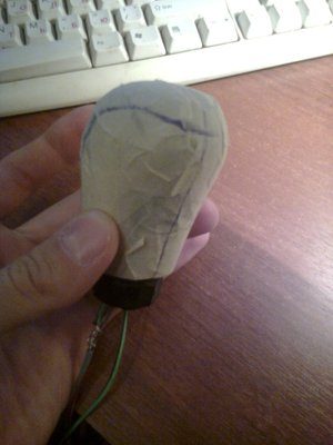

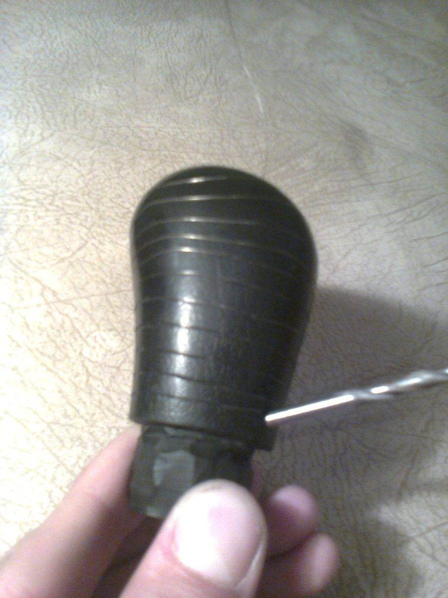

3.Измеряем полученный кусок,отмеряем такой же,но нитки, размечаемся с его помошью на ручке как что будет проходить.

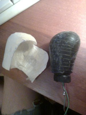

4.Берем конселярский нож,режем ложбинку,сверлим дырки под провода.
5.Наматываем на ручку целофан,заклеиваем малярным скотчем.Размечаемся,режем-выкройка готова.

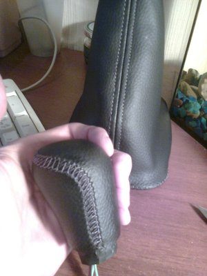

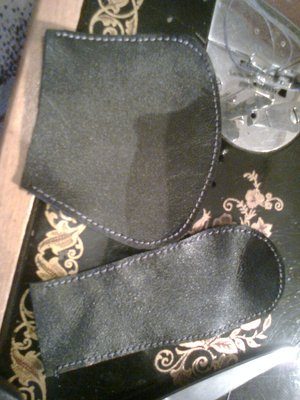

6.Берем кожу( у меня дермонтин) режем куски,строчим на машинке крупным шагом.Считаем стежки,ищем середину,с нее и начинаем.

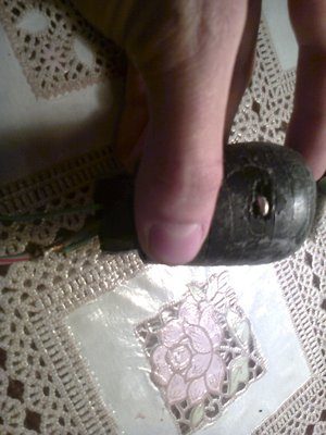

7.клеем "момент мажем в центральной части кусков,и клеем к ручке,чтобы не елозил.Начинаем самый муторный момент,стяжка.Работа кропотливая,лучше не психовать,иначе ни че не получится,подходить только с хорошим настроением,переделывал 4 раза,только четвертый стал идеальным ) Главное правильно подобрать материал и нитки,нитки должны быть копроновыми и легко скользить,материал должен быть мягким и хорошо тянуться.

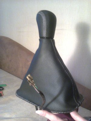

8. Попутно делаем кожух кпп.(проще пареной репы,делается за 15 минут)

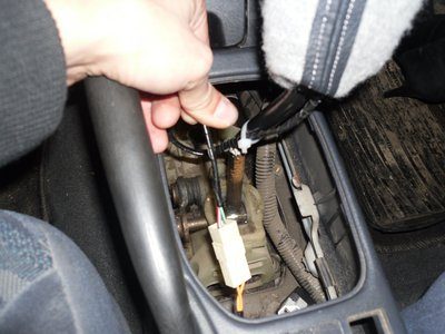

9.Собираем все в кучу,ставим фишку от тазика.

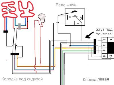

10.Подключаем по проверенной схеме попогреек к режиму хай.
11.Ездим балдеем!

у меня вопрос: а как снять этот самый кожух?
Я НА DRIVE2
 Заголовок сообщения: Re: Подогрев ручки кпп [ФОТООТЧЕТ]
СообщениеДобавлено: Пн ноя 12, 2012 1:40 pm
Сообщения: 1872
Откуда: КАЗАНЬ,26 лет
Машина: RAV 4
Двигатель: 3S-FE,АКПП
дергаешь за него справа и с лева,и вниз давишь.
СообщениеДобавлено: Пн ноя 12, 2012 4:39 pm
Зарегистрирован: Сб июн 16, 2012 6:20 pm
Сообщения: 520
Машина: Avensis II 2.0 AT
Год выпуска: 2006
Двигатель: 1AZE FSE
Артурартур
Оке, тогда встречный вопрос а обратно как?
Я НА DRIVE2
СообщениеДобавлено: Пн ноя 12, 2012 4:44 pm
В обратном порядке, только через кожу пальцами помагаешь :)

Понял, я думал что нужно будет центр. консоль разбирать :)

там в кожухе снизу по периметру проволочная рамка .Она то и встает в посадочную канавку ..

А куда установили кнопку включения подогрева?
