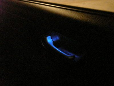

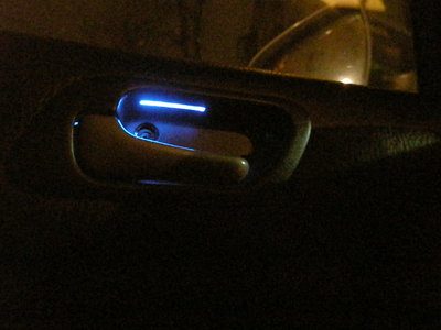

Если не забуду, сделаю Вам фотки подсветки в Аккорде
Ловите фотки.
На улице темно, фотоаппарат в режиме ISO 10000
Комментарий к файлу: Передняя ручка (вид с места водителя)
P2160110.JPG [ 70.56 КБ | Просмотров: 4941 ]
Комментарий к файлу: Передняя ручка (вид снизу)
P2160111.JPG [ 80.04 КБ | Просмотров: 4941 ]
Комментарий к файлу: Задняя ручка (вид с места водителя)
P2160113.JPG [ 72.34 КБ | Просмотров: 4941 ]

Грамотно :roll:

это...родное? если нет то что это? ну что за лампы или что там , не могу рассмотреть...

Нет не родное.
Стоят световоды заподлицо с поверхностью, в торце маленький светодиод (обычный не яркий).
Набросал корявую схему световода.
Верхний отражатель сделан ступеньками, наверное для более равномерного распределения света.
Зеленым отражающее покрытие из серебристой краски, Красным полу-матовая поверхность.

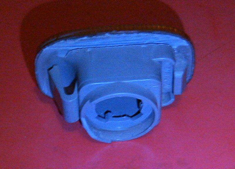

большая просьба подскажите как снять боковой повторитель, книги нет ломать не хочется за ранее спасибо.

Элементарно, на узких сторонах у него защелка и зацеп. Сдвигать вперед или назад и оттянуть от крыла ту сторону которая меньше подастся на здвиг.
