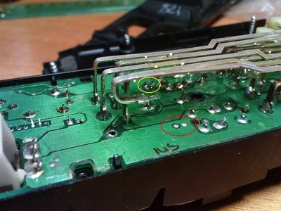

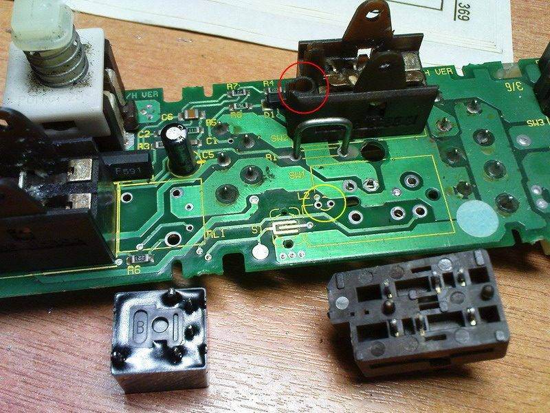

СообщениеДобавлено: Ср янв 25, 2012 11:24 pm
Alexej22
Торпеда
Светодиод-то один впаян, но места под остальные, для всех кнопок, на плате предусмотрены. Ниже на фото жёлтыми кругами указаны места "водительского" светодиода (на одной из фотографий, где вид сверху, часть деталей выпаяна для экспериметнтов), а красными - место для впаивания светодиода "переднепассажирского".
А "глазки" в кнопках кто-то из клубней делал очень просто: в углублении на кнопке просверливается тонким свёрлышком отверстие, с обратной стороны заливается термоклеем из пистолета до заполнения, потом аккуратно срезаются излишки термоклеевой массы, и в итоге имеем аккуратную матовую точку, через которую в темноте пробивается свет от светодиода. :a_g_a:
Подсветка.jpg [ 154.17 КБ | Просмотров: 5002 ]
Подсветка2.jpg [ 203.62 КБ | Просмотров: 5002 ]

Vitek впайку светодиодов не каждый захочет и сможет сделать. Это дело не совсем простое
но как вариант хорош :-ok-:

СообщениеДобавлено: Чт янв 26, 2012 8:52 am
Ну не знаю.:nez-nayu: Я паяльник с 6-го класса в руках держу. :D
Кстати, там не только светодиоды впаивать надо, но ещё и токоограничивающие резисторы для них. Впрочем, место также предусмотрено, только не помню уже - на каждый отдельно или один общий для всех. Никак руки не доходят покопаться, пока только автоподъём себе сделал навесным монтажом. Очень удобно, кстати.
