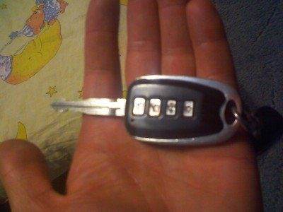

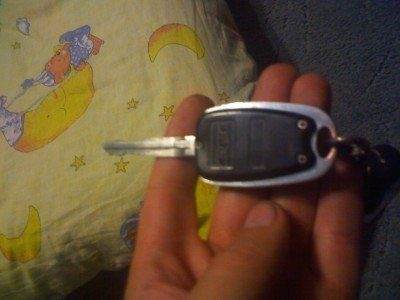

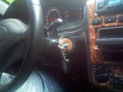

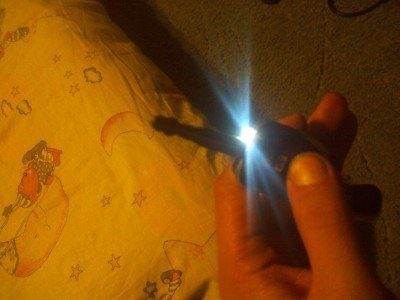

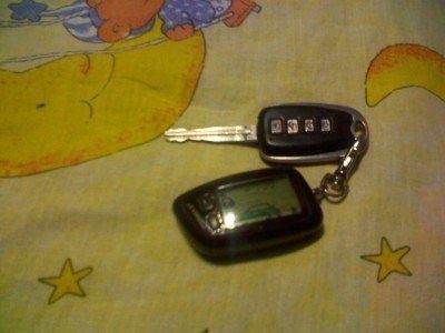

Вечером както нечего было делать, вмотировал ключ от замка зажигания в брелок от старой сигналки, она уже давно не работает, а основа прикольная, с металическим ободком. Ключ был запасной, не оригинал, обломал пластик с ключа, оставил только метал, вырезал место под ключ в корпусе ДУ сигналки, оставил пару нижних кнопок, поставил батарейку дурасел на 3.0Вольта и светодиод на 3 Вольта, ключ залил эпоксидкой внутри и закрутил болтами... получилась такая штука, как на ауди... есть приимущества, есть свет всегда под рукой, не бьется ДУ сигналки, прищелкнутой к ключу, об замок зажигания во время езды и выглядит прикольно...

была такая идея, попробовал от мерса, от ауди, не нравится, после того как выщелкивается ключ, остаются неудобные бороздки, в месте где он был, острые, тонкие, пластиковые края, люблю обтикаемые конструкции, поэтому и присмотрел такую модель...
добавил фоток, как выглядит по месту, в замке зажигания
