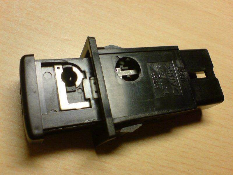

Вот снова нашло вдохновение :)
Использовал презентованное мне тонкое медное жало на паяльник - красота! Работать им одно удовольствие.

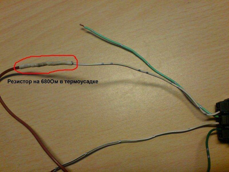

А также совет одноклубника, который заключался в следующем: припаять диод на кнопку а сопротивление пустить в плюсовом проводе, приходящем на кнопку. Это избавляет от большой головной боли.
Значит так:

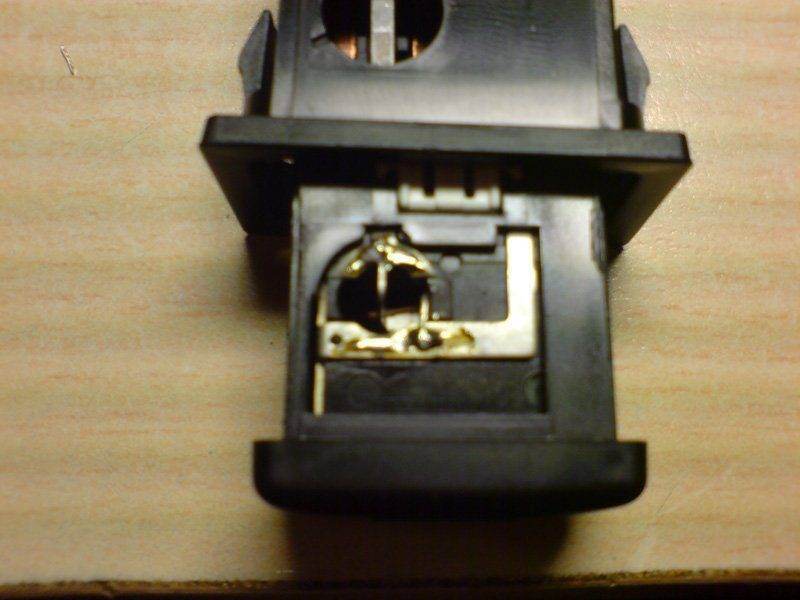

1. Разобрал кнопку для легкого доступа к контактам.

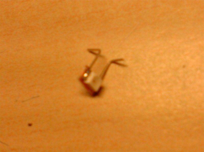

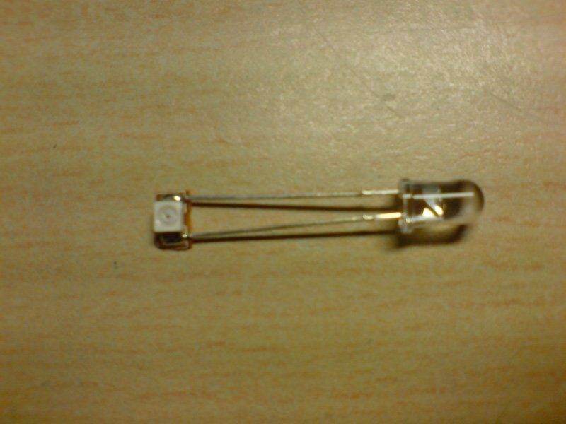

2. Взял СМД диод 30й и припаял его к ножкам 5мм диода (для удобства)
3. Откусил 5мм диод и ножки, а так же подогнул их до необходимой формы.

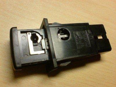

4. Припаял диод к кнопке
5. В разрез плюсового провода питания кнопки поставил резюк на 680 Ом.
Собрал это счастье.... Т.к. патрон от лампочки не влез обратно, то я дырку в кнопке обезжирил и заклеил изолентой.
еще
Комментарий к файлу: резистор в проводе и термоусадке
6.JPG [ 153.47 КБ | Просмотров: 6763 ]
Комментарий к файлу: тест в ванной :)
5.JPG [ 80.09 КБ | Просмотров: 6755 ]
Комментарий к файлу: кнопка с припаянный диодом
4.JPG [ 142.73 КБ | Просмотров: 6764 ]
Комментарий к файлу: готовый к припайке диод с ножками
3.JPG [ 100.93 КБ | Просмотров: 6760 ]
Комментарий к файлу: диод с диодом для упрошения пайки
2.JPG [ 131.69 КБ | Просмотров: 6760 ]
Комментарий к файлу: разобранная кнопка
1.JPG [ 148.06 КБ | Просмотров: 6759 ]

Дим, нифига не понял! Ты кнопку к разъему через провода что-ли подключаешь? :shock:
СообщениеДобавлено: Пт мар 12, 2010 1:37 pm
Диод с диодом это как понять ?
СообщениеДобавлено: Пт мар 12, 2010 1:43 pm
Сообщения: 718
Откуда: Сургут
от простого диода он просто ножки использовал.видно же
СообщениеДобавлено: Пт мар 12, 2010 1:58 pm
Сообщения: 538
Mr_Nuke, да нет... просто у меня родной трассы туманок нет... я с микро де пустил новую трассу с кнопкой от микро де... а сейчас решил поставить родную кнопку - т.е. состыковать новую трассу туманок с родной кнопкой... поэтому купил кнопку с разъемом...
Artem23, Thoron правильно подметил... я взял ненужный 5мм диод чтобы использовать от него ноги... да и так удобнее мелочевку паять - детали не разъезжаются в разные стороны... а 5мм диод я потом откусил и все..
