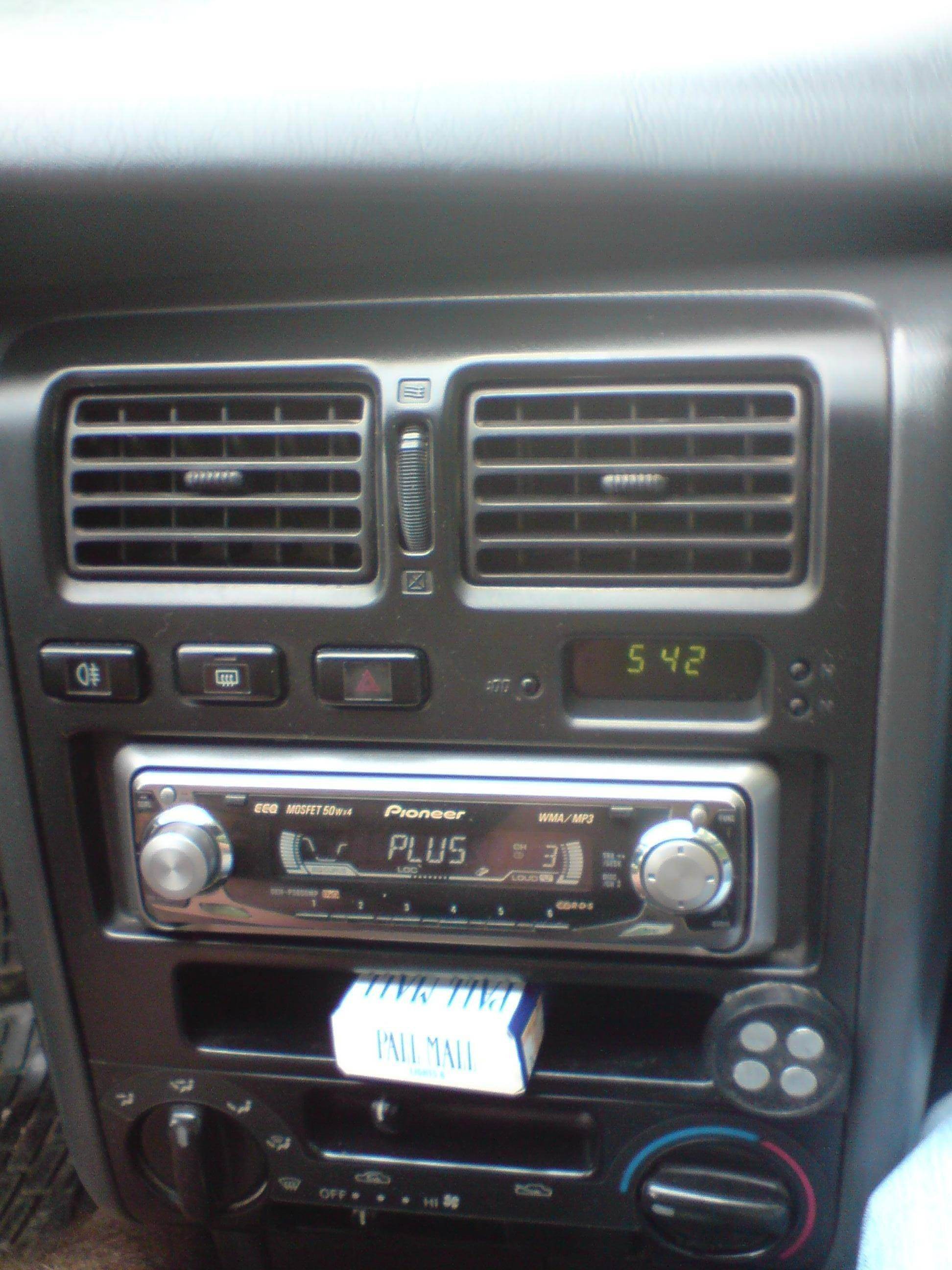

Хочу снять эту панельку,чтобы почистить там пыль,а то когда включаешь печку,пылится сильно.
Как вообще правильно снимать панель?
Комментарий к файлу: Моя панель
DSC00872.jpg [ 454.54 КБ | Просмотров: 2060 ]
СообщениеДобавлено: Вс июн 29, 2008 2:47 pm
Она держится на 4-х сталистых пружинных "клопах" по углам. Аккуратно подцеплять и тянуть на себя.
ЗЫ: но пыльно, скорее всего, не там. Фильтр салонный в корпусе печки установлен?
