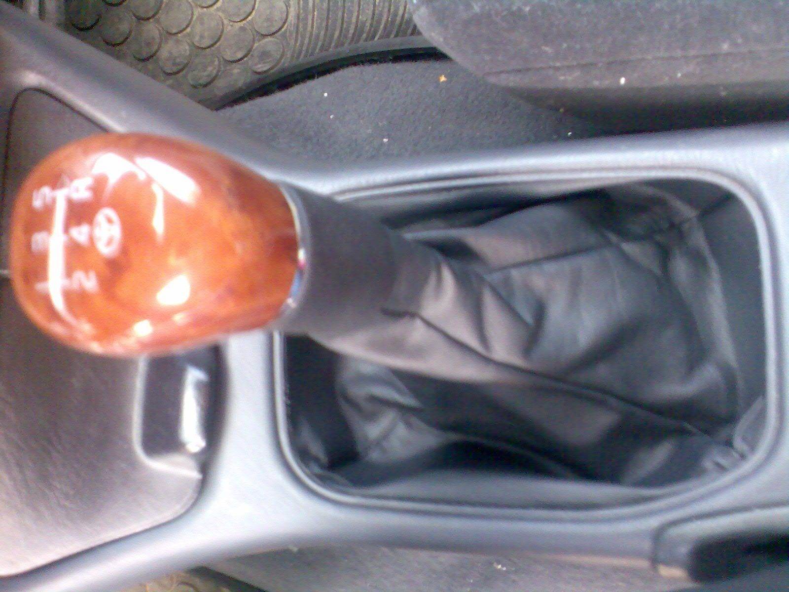

Может кому будет интересно.....
Комментарий к файлу: 3. Одеваем на место новый кожух, прикручиваем обратно рукоятку.
Номер кожуха 58808-20110-СО
Фото002.jpg [ 360.59 КБ | Просмотров: 6294 ]
Комментарий к файлу: 2. Выворачиваем наизнанку кожух, надеваем его на штырь. Берем маленький хомутик, оборачиваем его изолентой, чтобы он не царапал кожу, затягиваем хомут.
Фото001.jpg [ 404.72 КБ | Просмотров: 6275 ]
Комментарий к файлу: 1. Рукой оттягиваем кожух, снимаем его. В основании кожуха вшита металлическая пластинка.
Фото000.jpg [ 285.96 КБ | Просмотров: 6282 ]
Автор:  djv [ Ср авг 26, 2009 12:29 pm ]
CRIMSON
где ручку цивильную надыбал???
Автор:  CRIMSON [ Ср авг 26, 2009 12:39 pm ]
Оригинал от Авенсиса2, со склада в Германии прислали
Автор:  BrabusS [ Ср авг 26, 2009 12:42 pm ]
58808-20110-СО
Заказ от месяца, на складах в Москве нет :)
