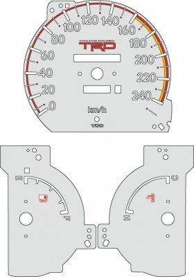

5. Сканируем их, и обрабатываем в программе Corel Draw, я вылажу готовый к распечатке эскиз для тех кто с этой прогой не на ты.

P.S. Файл с рисунком в формате Corel выложить не смог, запрещено администратором. Вышлю на почту если кому надо.
Carina E спидометр.jpg [ 105.25 КБ | Просмотров: 27774 ]

От влаги не должна, но можно это дело заламинировать, тогда точно не вздуется. А про принтер это я как то забыл, спасибо что напомнил!! Печатать обязательно на лазерном.
Carina E спидометр.rar [422.46 КБ]

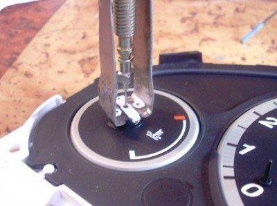

наткнулся на такую приблуду- можно и самому сделать из мет скобы и болта
6b560cd802ee.jpg [ 47.11 КБ | Просмотров: 27644 ]

Каков принцып действия данной приблуды?
ну как у обычного съёмника, лапы с двух сторон подтягивают стрелку вверх, а центральный шток удерживает ось стрелки.

СообщениеДобавлено: Вт фев 23, 2010 8:39 am
Зарегистрирован: Сб мар 28, 2009 8:47 pm
Сообщения: 13
Грамотная приблуда!!!! Надо такую сделать. Фотки выложу через несколько дней, фотик раздобыть надо. Кстати есть идея сделать данную тему из орг стекла, будет лучше, светиться будет вся приборная панель а нетолько шкалы и цыфры.

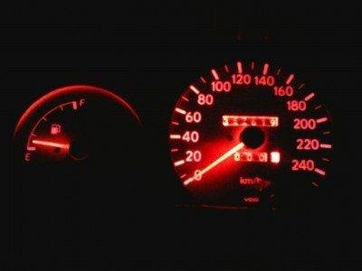

Вот как все выглядит ночью.
Фото0044.jpg [ 114.32 КБ | Просмотров: 27586 ]

Как-то всё неравномерно,может потому что на телефон фоткал
