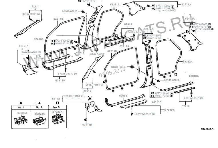

Я вот такой рисунок нашёл.
Добавлено спустя 5 минут 9 секунд:
http://www.japancats.ru/toyota/Unit.asp ... 0%D0%AB%29
клипсы.PNG [ 20.16 КБ | Просмотров: 10689 ]
Автор:  Faranos [ Пн май 04, 2015 12:39 pm ]
Заголовок сообщения:  Re: Обозначения в каталогах
Это обозначается место положения той или иной детали, в данном случае клипсы с удлинённым концом стоят по краям порога и служат направляющими(центрующими) для всего порога, поэтому они и должны находится на своём месте.
