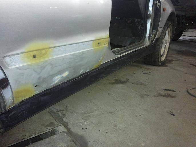

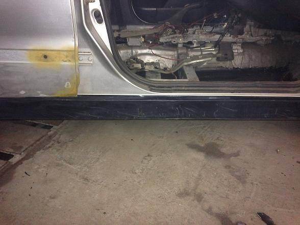

Привет всем. Давно вынашивал мысль об установки порогов от Аккорда 7 поколения, был один порог, который пролежал почти год и вот наконец-то дошли руки и до него. Порог оригинальный,пластик толстый и очень крепкий так что работать (подгонять) очень удобно. Подгонка порога к нашему кузову очень легкая, прикладываем порог и отрезаем все лишнее (внутренние пластиковые кронштейны и немного наружную часть, длину укорачиваем примерно на 1.5-2 см.) Пока еще тока подогнал без фиксации, встает идеально. Верхняя,наружная часть порога отлично ложится на внутренний порог Карины,в этом месте посажу на жидкие гвозди, нижняя часть которая уходит вниз под порог .тоже очень плотно прилегает к кузову,как раз в стык с нижней кромкой порога(где домкрат ставиться). Левый порог от Аккорда устанавливается на правую сторону Карины, а правый на левую . Немного фото,за качество извиняйте с телефона.
Добавлено спустя 9 минут 12 секунд:
Да и цена вопроса радует 2500 за два порога :)

Автор:  RADIK [ Вт фев 11, 2014 8:48 pm ]
Заголовок сообщения:  Re: Пороги на Carina E made in Japan
А можешь сделать фото всей машины с порогом и без ?
Автор:  dimon 987 [ Вт фев 11, 2014 8:56 pm ]
Могу, но скорее всего уже на след. неделе.

Автор:  SID48rus [ Ср фев 12, 2014 12:59 am ]
А как брызговики - встают на штатные места при этом?
Автор:  dimon 987 [ Ср фев 12, 2014 2:31 am ]
wAnTed писал(а):
dimon 987 если деньги переслать, сможешь купить?
Да можно, поищу по разборкам.
Не мерял, скорее всего не встанут.
